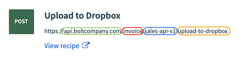

すべてのWorkatoエンドポイントは複数の部分で構成されています。これらのコンポーネントが組み合わさって、一意のAPIエンドポイントを形成します。
エンドポイントのコンポーネントエンドポイントのコンポーネント
コンポーネント説明
ドメインとサブドメインデフォルトでは、Workato APIはapim.workato.comから呼び出されます。カスタムドメイン設定を使用してドメイン名をカスタマイズできます。
APIプレフィックスAPIプレフィックスは、API platform Environmentを定義するために使用される上位レベルのディレクトリパスです。
コレクションパスコレクションは、アクセスパターンにいくつかの共通機能があるエンドポイントの論理グループです。詳細については、APIコレクションを参照してください。
エンドポイントパスエンドポイントパスは、エンドポイントの概要から設定できます。

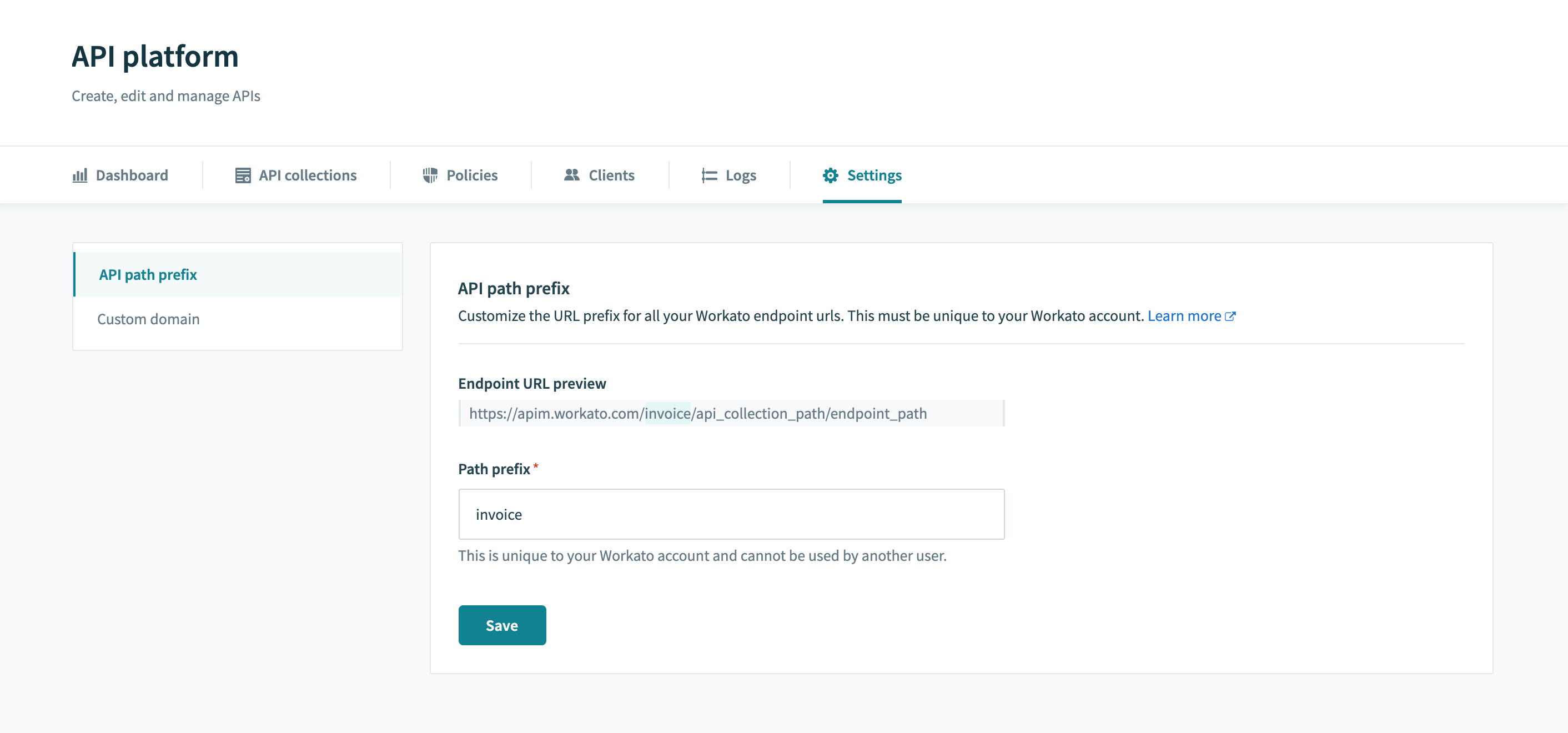

プラットフォーム>API platform>Settings>API path prefixに移動します。
APIプレフィックスのカスタマイズAPIプレフィックスのカスタマイズ
このAPIプレフィックスは、このアカウント(個人またはチーム)のすべてのAPIコレクションとエンドポイントに適用されます。デフォルトのAPIプレフィックスは、アカウントプロファイル名のイニシャルに設定されます。

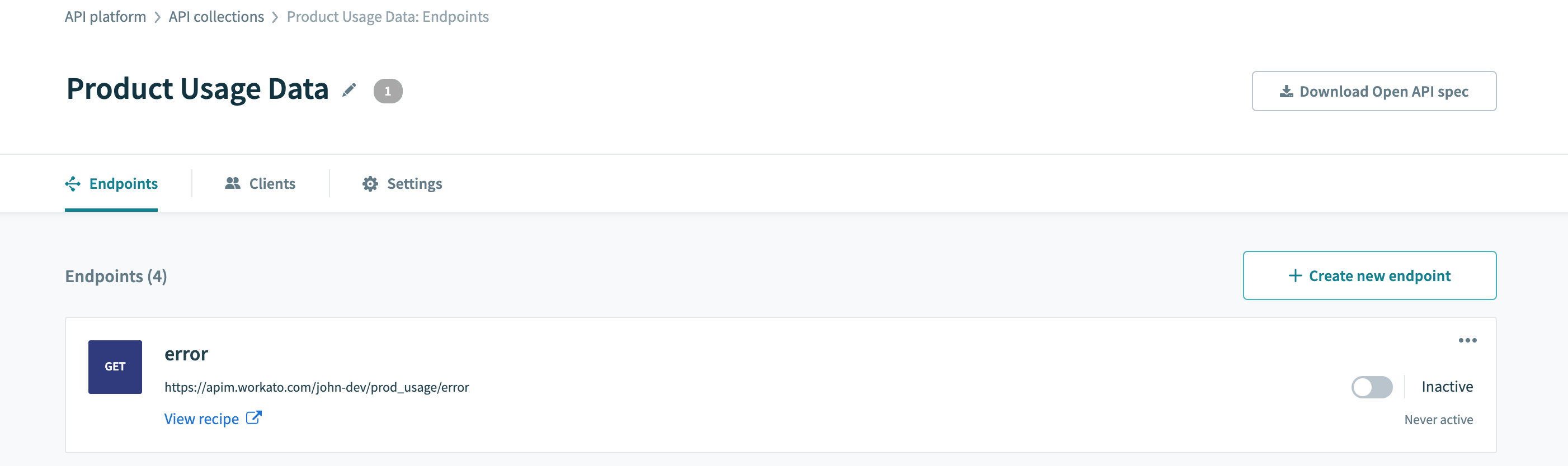

新しく作成されたすべてのWorkato APIコレクションには、APIプレフィックスが事前設定されています。ただし、これは古いAPIコレクションには適用されません。これらは、アップグレードするまで既存のURLを保持します。

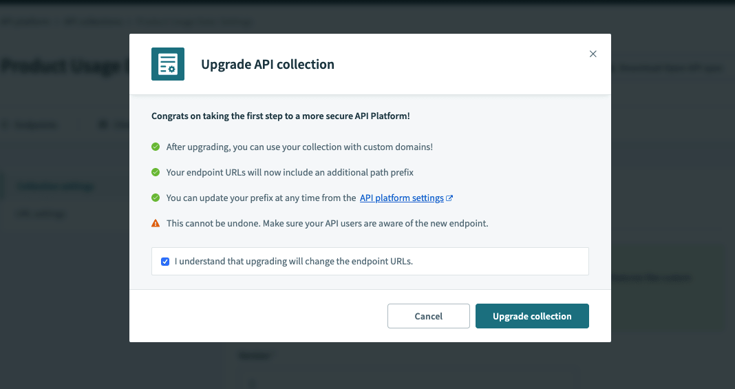

このアップグレードにより、このAPIコレクションのAPIプレフィックスが即座に有効になります。これには、効率化されたレシピのエクスポート/インポートのメリットが含まれます。また、カスタムドメイン設定も有効になり、独自のサブドメインでAPIエンドポイントを公開できます。最後に、API platformの今後のアップグレードは、このバージョンのAPIコレクションを基盤とします。新機能を利用するには、このAPIコレクションをアップグレードします。
WARNING
このアクションは元に戻せないことに注意してください。 APIプレフィックスを使用するようにAPIコレクションをアップグレードすると、以前のURLに戻すことはできません。この変更について、このAPIを使用している既存のすべてのクライアントに通知する準備をしておく必要があります。

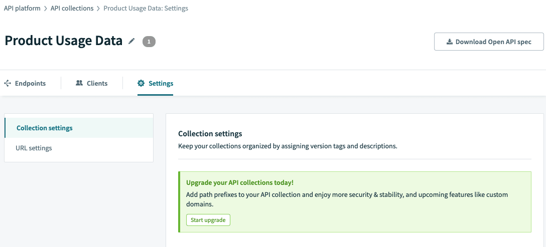

APIコレクションをアップグレードするには、次の手順を完了します:
APIコレクションのSettingsタブに移動します。
Start upgradeを選択します。
アップグレードの注意事項を読み、Start upgradeを選択します。
アップグレードが完了しました。このAPIコレクション内のすべてのエンドポイントで、APIプレフィックスが有効になりました。
