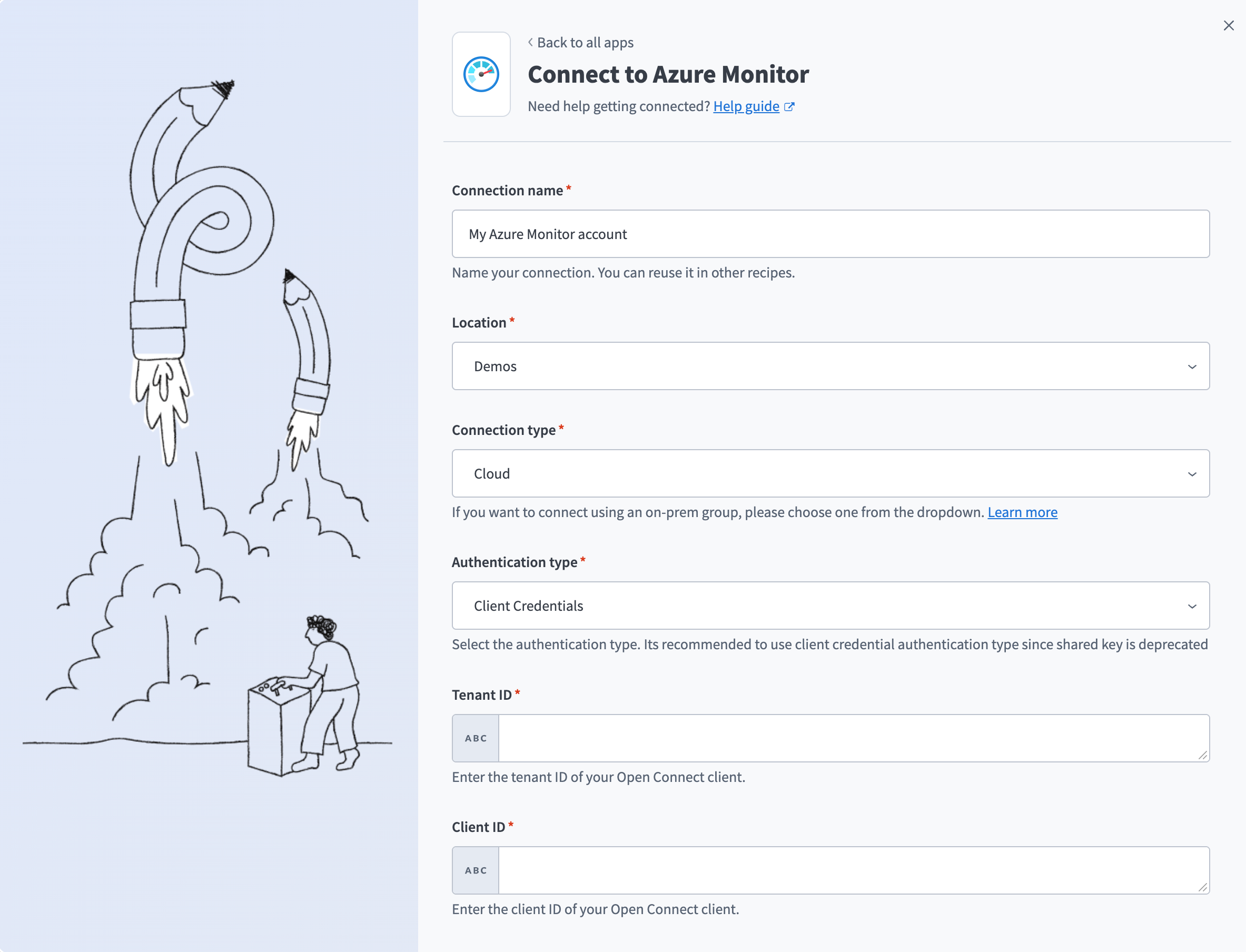

Client credentials ​
この方式はAzure Monitor Logs Ingestion APIを使用し、次が必要です:
  • Tenant ID
  • Client ID
  • Client secret
  • Data collection endpoint

Client credentials認証を使用してAzure Monitorコネクションを確立するには、次の手順を実行します:
作成 > コネクションをクリックするか、Cを2回押します。
New connectionページでAzure Monitorを検索して選択します。
コネクション名フィールドにコネクションの名前を入力します。
Azure Monitorに接続Azure Monitorに接続
標準クラウドコネクションの場合は、コネクションタイプドロップダウンメニューでクラウドを選択します。または、オンプレミスグループを選択して、ネットワーク内のオンプレミスエージェント経由でコネクションをルーティングします。オンプレミスグループを選択するには、既存のオンプレミスグループが必要です。
Authentication typeドロップダウンメニューを使用して、Client Credentialsを選択します。
Azureアプリ登録のtenant IDをTenant IDフィールドに入力します。
Azureアプリ登録のclient IDをClient IDフィールドに入力します。
Azureアプリ登録のclient secretをClient secretフィールドに入力します。
data collection endpoint URLをData collection endpointフィールドに入力します。例: https://YOUR-INSTANCE-NAME.eastus-1.ingest.monitor.azure.com。 Azure portalでは、これはLogs Ingestion値として表示されます。
接続をクリックします。

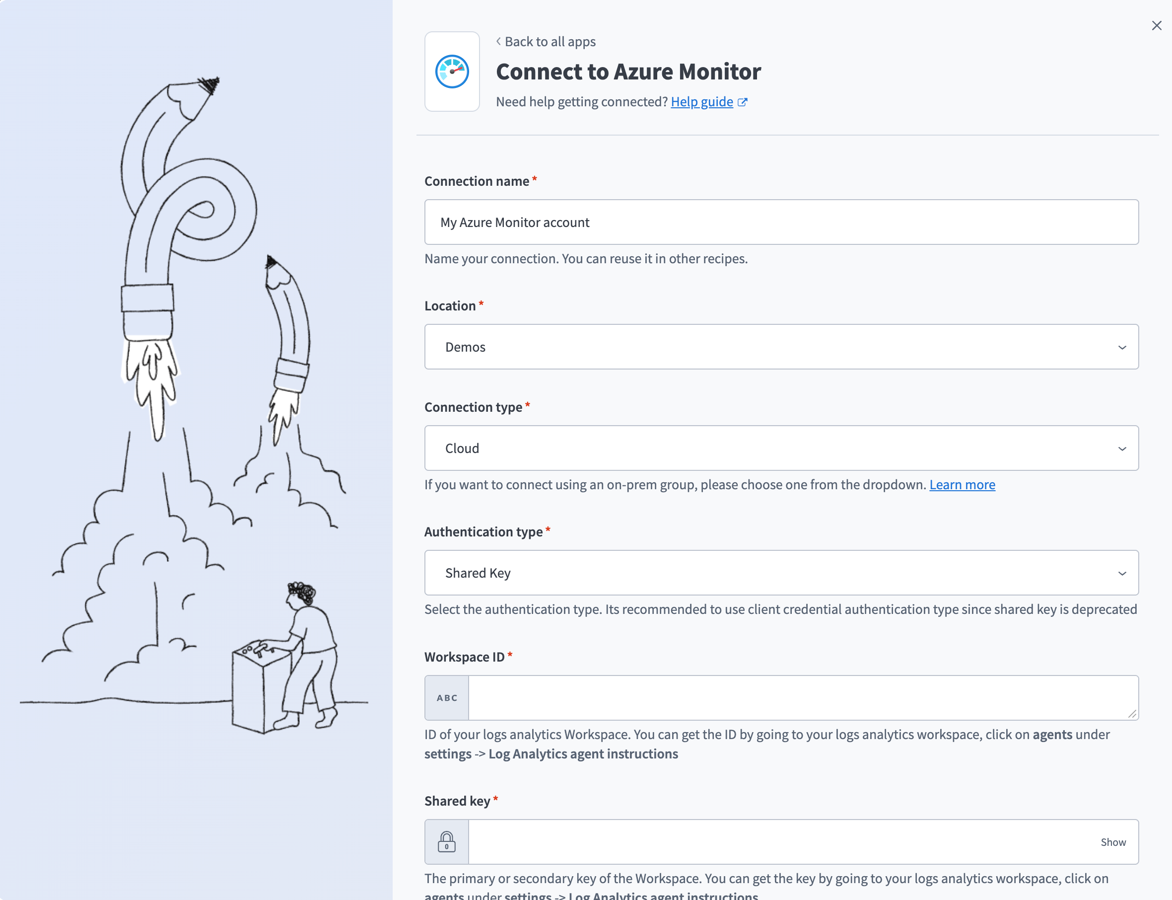

Shared key認証を使用してAzure Monitorコネクションを確立するには、次の手順を実行します:
Authentication typeドロップダウンメニューを使用して、Shared Keyを選択します。
Workspace IDを入力します。
Shared keyを入力します。
接続をクリックします。
