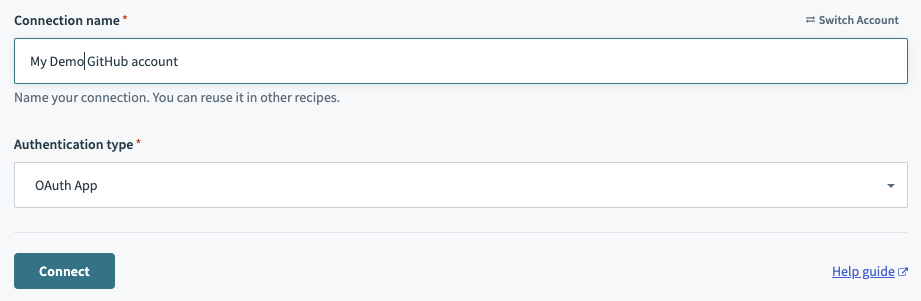

OAuth認証
Workatoアカウントにサインインし、GitHubコネクションを追加する予定のプロジェクトに移動します。
作成 > コネクションをクリックするか(またはCを2回押す)、GitHubをコネクションとして選択します。
OAuth認証を使用してGitHubをWorkatoに接続するには、次の手順を実行します:
Workatoが接続されているGitHubインスタンスを識別するコネクション名を指定します。
Authentication type(認証タイプ)ドロップダウンメニューを使用し、OAuth Appを選択します。
任意です。 Advanced configurationをクリックして、Host nameフィールドを表示します。
任意です。 Host nameを入力します。 これはGitHub Enterprise Serverを使用する場合に適用されます。 GitHubサブドメインを入力します。 たとえば、ホストURLがhttps://github.example-organisation.comの場合、サブドメインはgithub.example-organisation.comです。
接続をクリックします。 WorkatoはユーザーをGitHubにリダイレクトします。 OAuth Appは、ユーザーの代理として動作するための認可を要求します。 Workatoは、GitHubユーザーとしてコメント、Issue、プルリクエストの作成などのアクションを実行します。

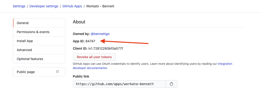

GitHub AppのGeneral設定ページでGitHub App IDを取得します。
アプリIDこのApp IDを保存し、コネクションに入力します

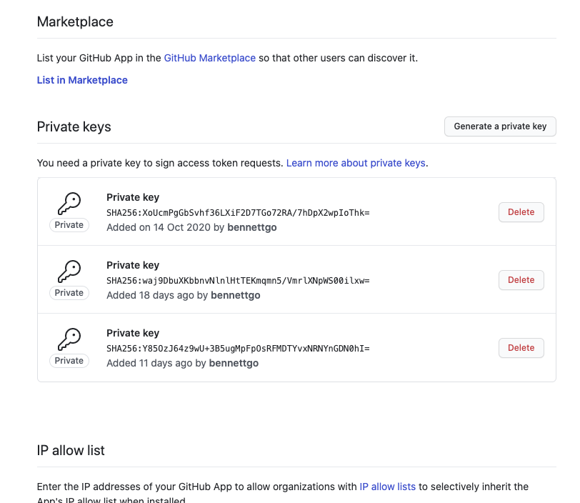

同じページでPrivate keyを生成します。 GitHubはこの.pemファイルをマシンに自動的にダウンロードします。
秘密鍵を生成秘密鍵を生成します

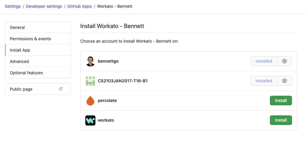

Installation IDを、GitHub Appをインストールした組織またはユーザーから取得します:
  • ユーザーアカウント: Settings > Applications > Your GitHub App > Configureに移動します。
  • 組織: 組織のGitHubホームページに移動します。 Settings > Installed GitHub Apps > Configureをクリックします。
インストールIDはURLに表示されます。 たとえば、URLがhttps://github.com/settings/installations/13876669の場合、インストールIDは13876669です。
インストールIDを保存します。 WorkatoでGitHub Appコネクションを作成するときに、このIDを入力します。

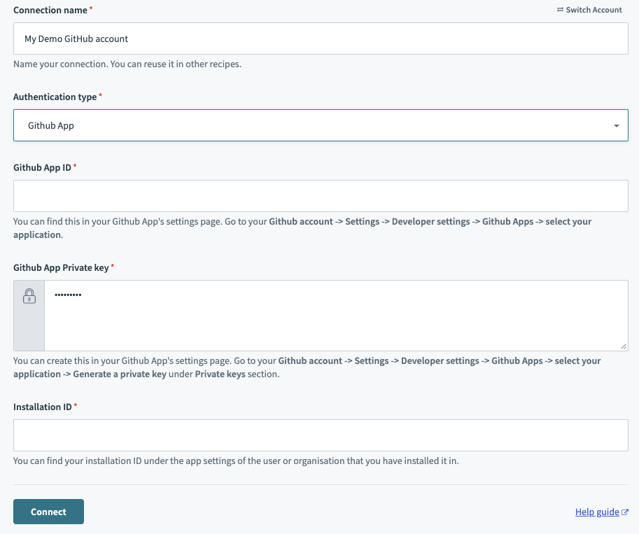

GitHub Appコネクションの設定を完了するには、次の手順を実行します:
認証タイプドロップダウンメニューを使用し、GitHub Appを選択します。
GitHub App IDを入力します。
Github App Private keyを入力します。
Installation IDを入力します。
任意です。 GitHub Enterprise Serverを使用している場合は、Host nameを入力します。 GitHubサブドメインを使用します。 たとえば、ホストURLがhttps://github.example-organisation.comの場合、サブドメインはgithub.example-organisation.comです。
任意です。 Custom OAuth profileを入力します。 この選択により、アプリへのすべてのリクエストで指定したプロファイルが使用されます。
接続をクリックします。
