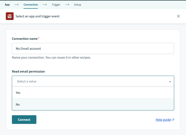

OAuth 2.0コネクションを設定するには、次の手順を実行します:
Workatoアカウントにサインインし、Gmailコネクションを追加する予定のプロジェクトに移動します。
作成>コネクションをクリックするか、Cを2回押してから、コネクションとしてGmailを選択します。
Gmailコネクションインスタンスを一意に識別するコネクション名を指定します。
認証タイプメニューをクリックし、OAuth 2.0を選択します。
任意です。詳細設定をクリックし、追加のOAuth 2.0スコープを選択します。空白のままにすると、次のスコープがリクエストされます:
  • メインのGoogleアカウントのメールアドレスを表示する
  • メールラベルを表示および編集する
  • 代理でメールを送信する
  • メールメッセージと設定を表示する
  • Gmailアカウントからメールの読み取り、作成、送信を行う
任意です。 Custom OAuth profileドロップダウンメニューを使用して、コネクション用のCustom OAuth profileを選択します。
Googleでサインインをクリックし、Googleアカウントにサインインして設定を完了します。
