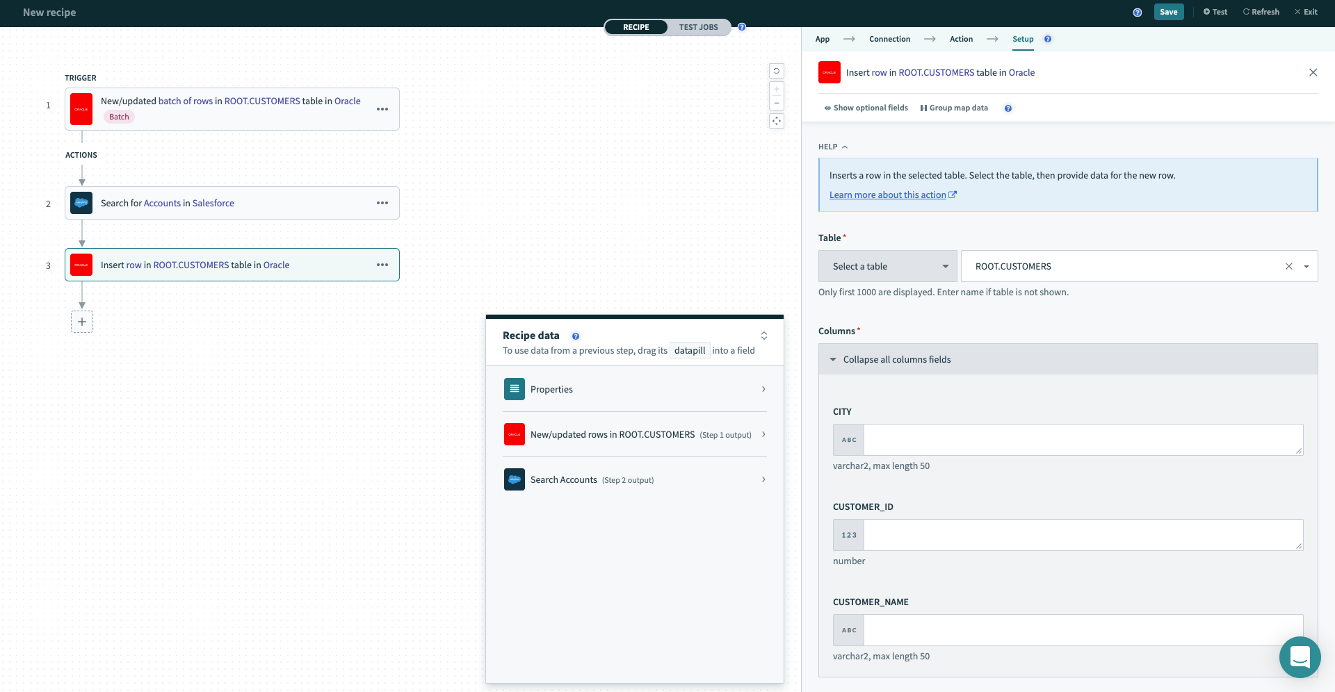

行の挿入
このアクションは、選択したテーブルに単一行を挿入します。
Insert rowアクションInsert rowアクション
WARNING
このアクションの後続ステップでエラーが発生し、ジョブが繰り返された場合、複数回の挿入が行われる可能性があります。
代わりに、行の重複排除を可能にするUpsertアクションの使用を検討してください。
テーブル/ビュー
行を挿入するテーブルを選択します。ピックリストからテーブルを選択するか、入力フィールドをテキストモードに切り替えて完全なテーブル名を入力できます。
以前のトリガーまたはアクションのデータピルを、それぞれ対応する列にマッピングします。 Workatoは、選択したテーブルの列をここに入力フィールドとして表示し、データピルを挿入できるようにします。
: dateおよびtimestamp値がどのように挿入されるかは、コネクターの改善された日時処理設定の構成によって異なります。

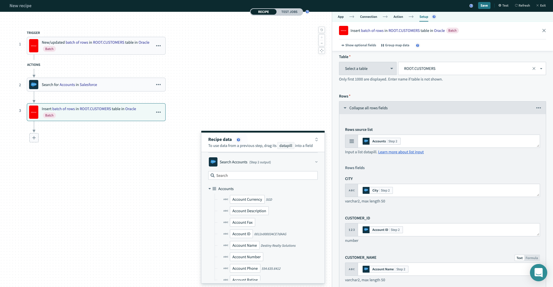

行のバッチを挿入
このアクションでは、1行ずつではなく、1つのアクションで複数の行を挿入できます。これにより、大量のレコードを1つのアプリからOracleに移動する場合に、より高いスループットが得られます。レシピの構造およびデータ量によっては、このアクションにより連携時間を100分の1に短縮できます。
行のバッチ挿入アクション行のバッチ挿入アクション
テーブル
単一行挿入アクションと同様に、まずターゲットテーブルを選択する必要があります。
行のソースリスト
Insert rowアクション(単一行を扱う場合)とは異なり、ここでは行のバッチを扱います。そのため、次に入力するデータピルは、テーブルに挿入する行のバッチのソースです。これは、リストデータピルを出力する任意のトリガーまたはアクションから取得できます。
データツリーのリストデータピルデータツリーのリストデータピル
このフィールドにリストデータピルをマッピングしない場合、このアクションは1行のみを挿入し、Insert rowアクションと同じように動作します。
ここでは、先行するトリガーまたはアクションのデータを含む行を挿入するために、出力データツリーから必須フィールドをマッピングする必要があります。ここで各列にマッピングするデータピルは、先ほど使用したソースリストデータピルからのものである必要がある点に注意してください。ソースリストデータピルの外部でマッピングされたデータピルは反復処理されません。
バッチの操作に関する詳細については、リスト管理ガイドを参照してください。
