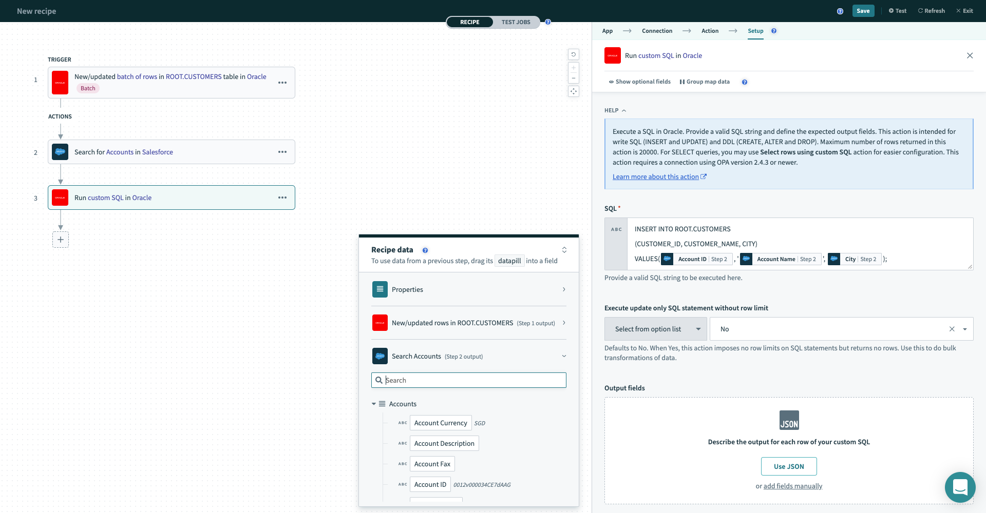

このアクションでは、実行するSQL文字列をOracleデータベースに送信できます。これは、INSERT、UPDATE、SELECT、DELETEなどのData Manipulation Language(DML)ステートメント、およびCREATE、ALTER、DROPなどのData Definition Language(DDL)コマンドの実行に使用できます。
1 MBのクエリサイズクォータ
このコネクターのカスタムSQLを実行アクションでは、2025年12月1日から1 MBのクエリサイズクォータが適用されます。この変更によりプラットフォームの信頼性が向上し、パフォーマンスが改善され、データベースコネクションを過負荷にしたり上流のシステムに影響を与えたりする大きなクエリを回避できます。
カスタムSQLを使用して行を選択とは異なり、このアクションは簡単に設定できるようには最適化されていません。多数の列があるSELECTステートメントには、代わりにそのアクションを使用してください。カスタムSQLを使用すると、レシピの効率を向上させ、Workatoとデータベース間の負荷のバランスを取ることができます。カスタムSQLを使用してレシピの効率を高める方法については、ベストプラクティスのセクションを参照してください。
カスタムSQLを実行アクションカスタムSQLを実行アクション
入力 ​
入力フィールド説明
SQL
このフィールドは必須です。実行する有効なSQL文字列を指定します。このSQL文字列はOracleデータベースで実行されます。
複数のSQLステートメントが指定されている場合、それらはすべて実行されます。ただし、返されるのは最後のステートメントの結果のみです。各ステートメントが;文字で区切られていることを確認してください。
ここでデータピルをマッピングして、動的に変化するSQLステートメントを実行できます。データピルは引用符('')で囲んでください。
クエリサイズの上限は1 MBです。
出力フィールド
この入力を使用して、SQLステートメントから想定される列を記述します。
戻り値が想定されない場合、または不要な場合は、この入力フィールドを無視できます。
出力 ​
入力フィールド説明
行
SQL実行から返される行のリスト。このリスト内のフィールドは、出力フィールド入力フィールドによって定義されます。
空白のままにした場合、この行はデータツリーで配列データピルとして使用できます。
影響を受けた行数
これは、SQL文字列によって挿入/更新/削除された行数を示す整数値です。
SELECTステートメントを実行する場合、これはnilを返します。
DDL(たとえば、テーブルの作成)を実行すると、値0が返されます。
制限事項 ​
カスタムSQLステートメントがデータを返す場合、サイズクォータは50,000行です。
