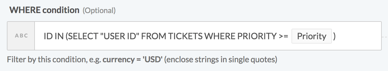

WHERE条件でのサブクエリの使用
WHERE条件にはサブクエリを含めることもできます。次のクエリはusersテーブルで使用できます。
sql
ID IN (SELECT "USER ID" FROM TICKETS WHERE PRIORITY >= 2)
Delete rowsアクションで使用した場合、ticketsテーブル内の少なくとも1つの関連行のpriority列に値2があるusersテーブルのすべての行が削除されます。
サブクエリを含むWHERE条件でのデータピルの使用サブクエリを含むWHERE条件でのデータピルの使用

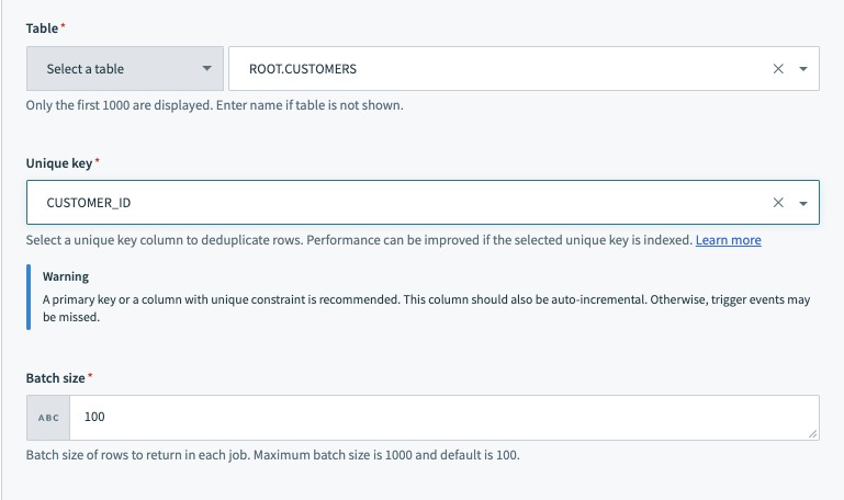

一意キー
一意キーは、すべてのトリガーと一部のアクションで必須の入力です。この選択された列の値は、選択したテーブル内の行を一意に識別するために使用されます。選択した列の値も一意である必要があります。この列は通常、テーブルのprimary keyです。たとえば、IDです。
トリガーで使用する場合、この列は増分である必要があります。この制約が必要なのは、トリガーがこの列の値を使用して新しい行を検索するためです。各ポーリングで、トリガーは前回の最大値より大きい一意キー値を持つ行をクエリします。
詳細な例を表示するには、こちらをクリックしてください
New row triggerはテーブルから行を処理しました。このトリガーに設定されたunique keyIDです。最後に処理された行のID値は100です。トリガーは、次回のポーリングで新しい行を検索する条件として>= 101を使用します。
unique keyとして使用するために選択した列にインデックスが付いている場合、トリガーのパフォーマンスを向上できます。

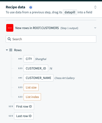

ただし、行をバッチで処理するトリガーは、行の配列として出力します。データピルは、出力がそのバッチ内の各行のデータを含むリストであることを示します。
バッチトリガー出力バッチトリガー出力
そのため、バッチトリガーとバッチアクションの出力は異なる方法で処理する必要があります。 Sync customers from Oracle to Salesforce in batchesレシピは、usersテーブルの新しい行に対してバッチトリガーを使用します。トリガーの出力は、データピルをソースリストにマッピングする必要があるSalesforce一括upsertアクションで使用されます。詳細はお使いのWorkatoインスタンスを参照してください。
バッチトリガー出力の使用バッチトリガー出力の使用
