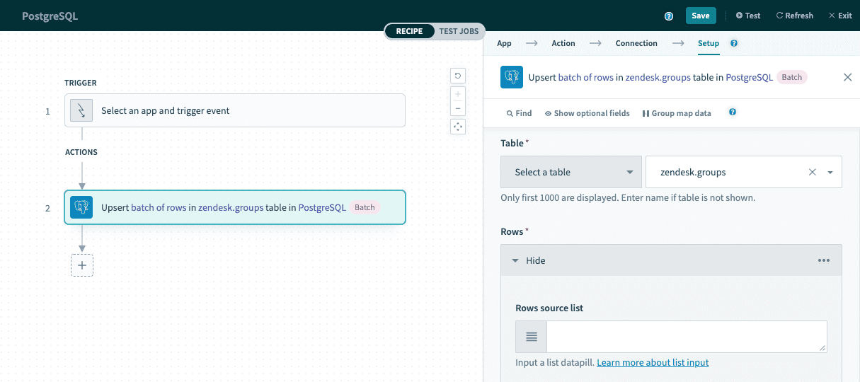

Upsert rowsバッチアクションは、1回の呼び出しで複数の行を挿入または更新します。このアクションは、行のソースとしてリストデータピルを使用し、指定された主キー値に基づいて挿入するか更新するかを決定します。
行のバッチアップサートアクション行のバッチアップサートアクション
入力フィールド説明
テーブル選択リストから対象テーブルを選択するか、完全なテーブル名を入力します。
行のソースリスト行のソースとして、トリガーまたは以前のアクションからリストデータピルを指定します。非リストデータピルを指定した場合、アクションは1行のみをアップサートします。
ソースリストのデータピルをテーブルの列にマッピングします。リスト内の各行には、挿入するか更新するかを決定するための主キー値が含まれている必要があります。リストソースのデータピルのみが反復処理されます。リスト外からマッピングされたデータピルは、すべての行に同じ値を適用します。バッチの操作に関する詳細については、リスト管理ガイドを参照してください。
