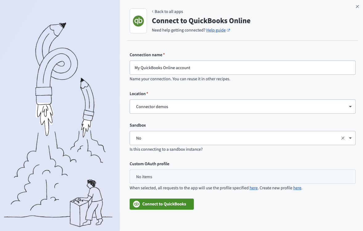

WorkatoでQuickBooks Onlineへのコネクションを確立するには、次の手順を実行します。
Workatoが接続するQuickBooksインスタンスを識別するConnection nameを指定します。
QuickBooks onlineコネクションQuickBooks onlineコネクション
Sandboxドロップダウンメニューを使用して、QuickBooks Onlineアカウントがサンドボックスアカウントかどうかを指定します。
任意です。 Custom OAuth profileドロップダウンメニューを使用して、コネクション用のCustom OAuth profileを選択します。

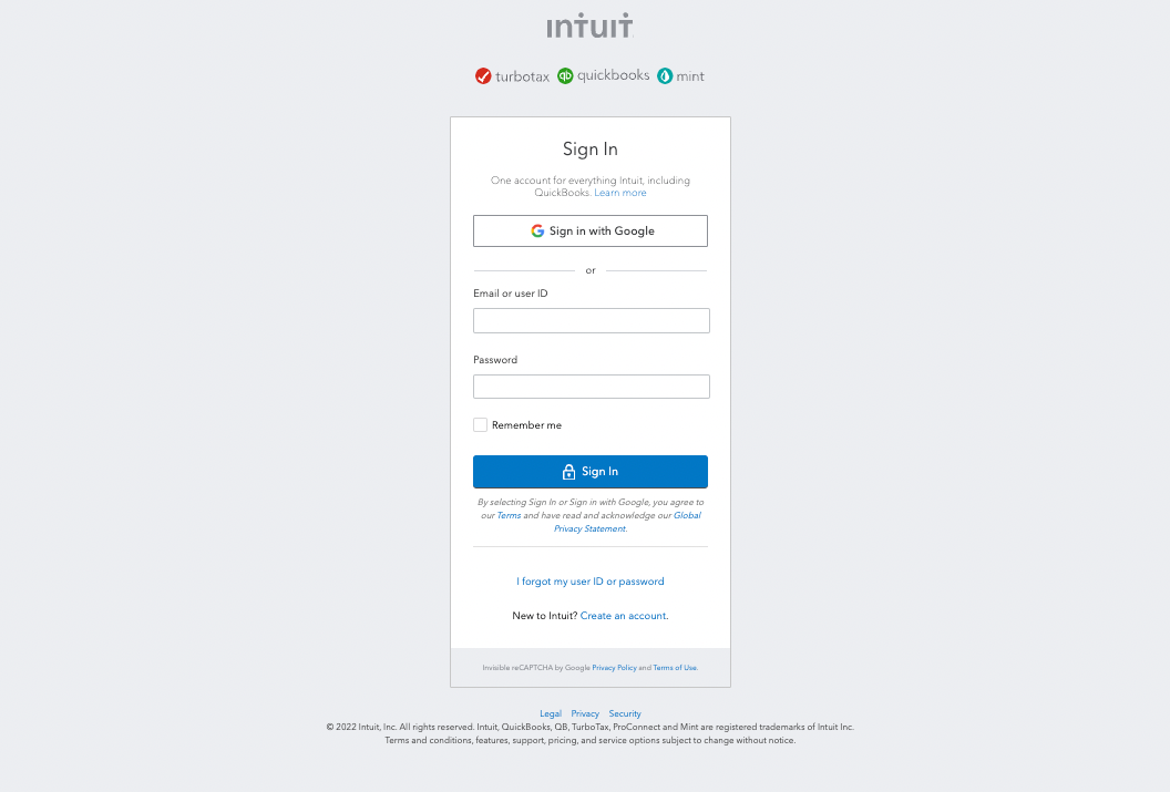

Connect to QuickBooksをクリックして、QuickBooksのサインインウィンドウを開きます。
QuickBooks Onlineに接続QuickBooks Onlineに接続
QuickBooks Onlineアカウントのメールアドレスとパスワードを入力します。
Sign inをクリックしてコネクションを完了します。

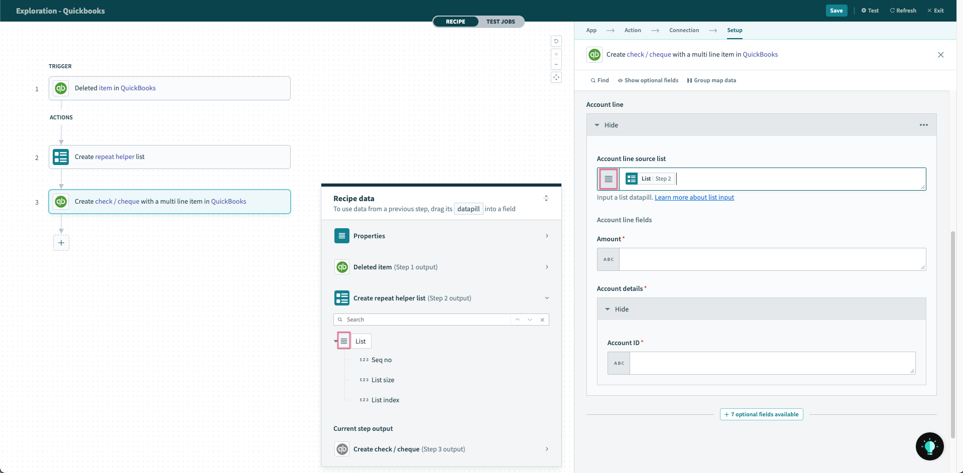

Create with 1 line itemとCreate with Line itemsの違い
明細項目を含むTransactional Objectsの作成
Transactional objects(Invoice、Sales receipt、Bill、Credit Memoなど)を作成するWorkato QuickBooksアクションには、通常、値を入力する方法が2つあります。
  1. まず単一の明細項目を含む請求書を作成し(QuickBooks Onlineでは少なくとも1つの明細項目が必須)、その後の追加にはAdd Line Item to Xアクションを使用する
または
  1. 明細項目を含む請求書を作成します。明細項目の詳細は、リストデータピルから動的に取得されます。詳細はこちらで確認できます。
'Create with 1 line item'はどのような場合に使用しますか。
明細項目のみを含む単一の請求書を作成する方法は、取引項目の詳細が最小限である単一同期に適しています。たとえば、商談に対する請求書の作成や、寄付に対するSales Receiptの作成などです。その後、既存の請求書に新しい項目が追加されたときに、別のレシピで請求書に明細項目を追加できるため、請求書の構成に柔軟性を持たせることができます。
その他すべての場合は、'Create with line items'を使用し、必要な場所に項目のリストを配置してください。
QBO複数行
'list'タイプのデータピルは、上記の赤色で示されているようにリストロゴで示されます。

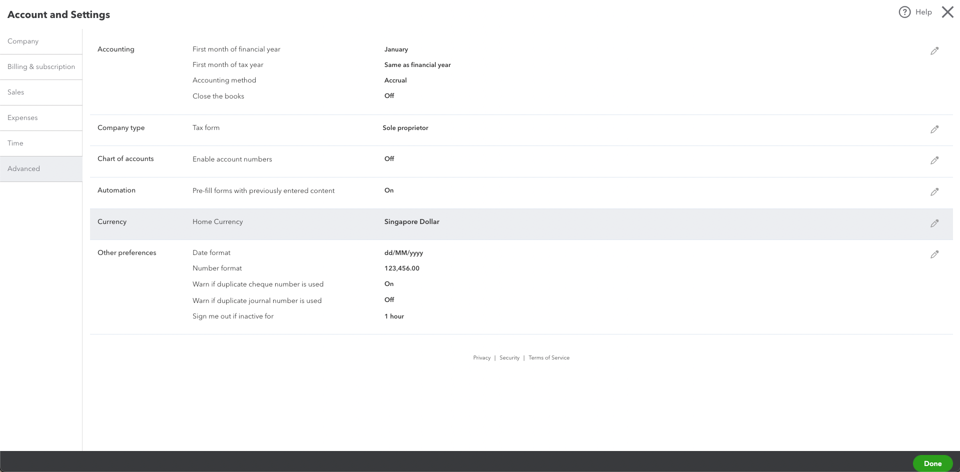

QuickBooks Onlineでは、複数通貨で国際取引を行うことができます。 Workatoはビジネスニーズに適応し、ビジネスの自動化に必要なすべての変更をサポートします。
QuickBooks Onlineでは、複数通貨をサポートできます。これを行うには、Accounts and Settingsセクションで有効にします。複数通貨を有効にすると、設定が変更される場合があることに注意してください。 QuickBooks Onlineサポートにご相談ください。

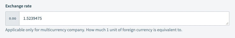

Exchange Rateフィールドでは、指定した通貨から自国通貨への為替レートを指定できます。 Currencyが指定されていない場合、自国通貨に対する為替レートはデフォルトで1になります。
クレジットメモなどの依存取引ドキュメントでは、適用される通貨は、支払いや銀行預金などの親取引ドキュメントによって決まります。
例:
QBO通貨2
前述の例では、為替レートを1.5239475に設定しています。これは、自国通貨1単位が外貨1.5239475単位に等しいことを意味します。
