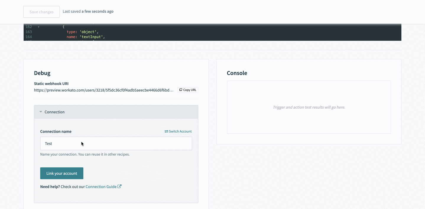

テストコードタブを使用する前に、正常なコネクションを確立する必要があります。ソースコード内でコネクションを定義した後、テストコードタブのコネクションセクションですぐにこのコネクションをテストできます。
テストコードタブには、コネクションが成功したことを示すConnection successメッセージが表示されます。このコネクションは、テストコードタブで実行する以降のすべてのテストに使用されます。

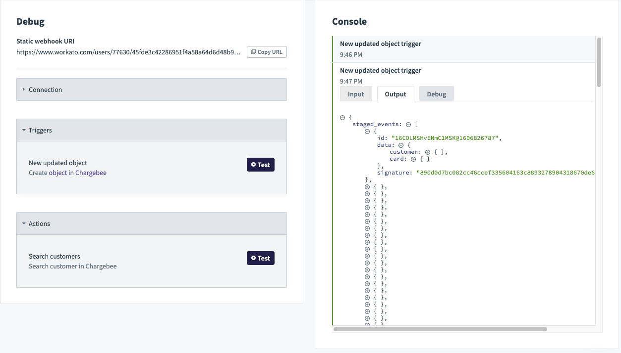

アクションまたはトリガーの横にあるテストボタンをクリックしてテストします。これにより、レシピエディター内のアクションまたはトリガーを模した新しいウィンドウが開きます。アクションまたはトリガーのテストを試行すると、テスト開始前にコネクターコードへの変更が自動的に保存されます。
アクションまたはトリガーの入力と出力に加えて、APIリクエストの送信時にトリガーされたネットワークアクティビティを確認できます。コンソールタブには、テスト中に実行されたputs Rubyメソッドの結果が表示されます。これはデバッグに役立ち、アクションまたはトリガーのロジックエラーによってテストが失敗したかどうかを示します。

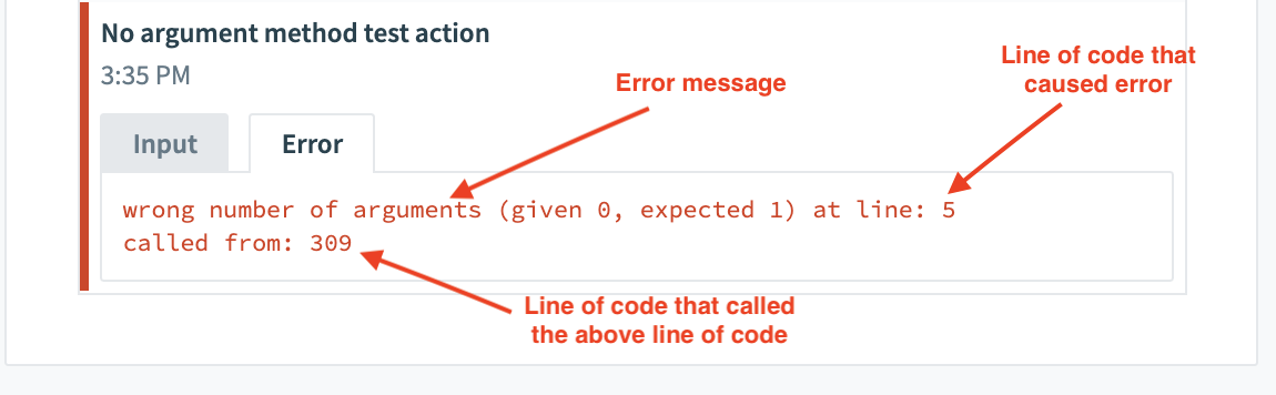

テストコードタブでは、エラーが赤で強調表示され、ロジックエラーによって発生したエラーメッセージと、フレームワークがこのエラーを発生させる原因となった正確なコード行を含むエラータブが表示されます。コード行がexecuteブロック以外のブロックで発生した場合、最終的なエラーに至るまでに呼び出されたコード行のトレースが提供されます。
