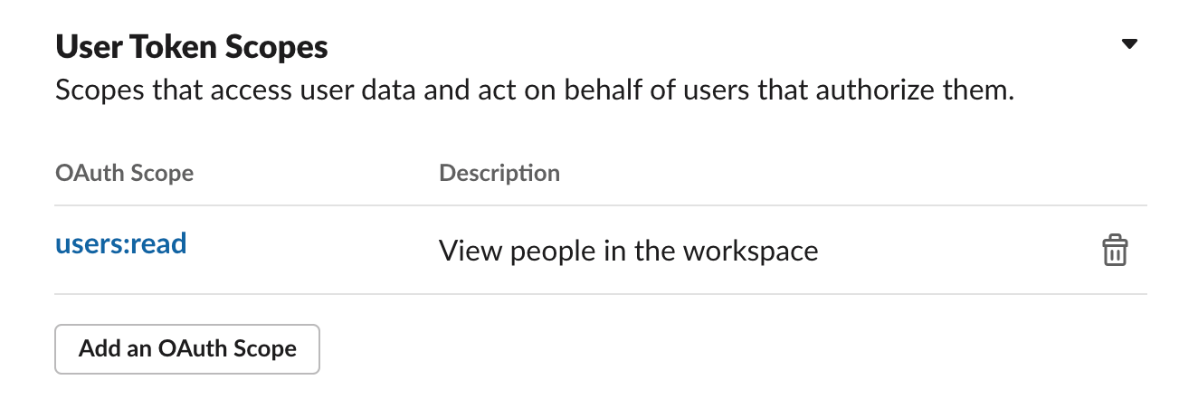

Step 2で、次のユーザートークンスコープを選択します:
  • users:read
ユーザートークンスコープユーザートークンスコープ
続行をクリックします。

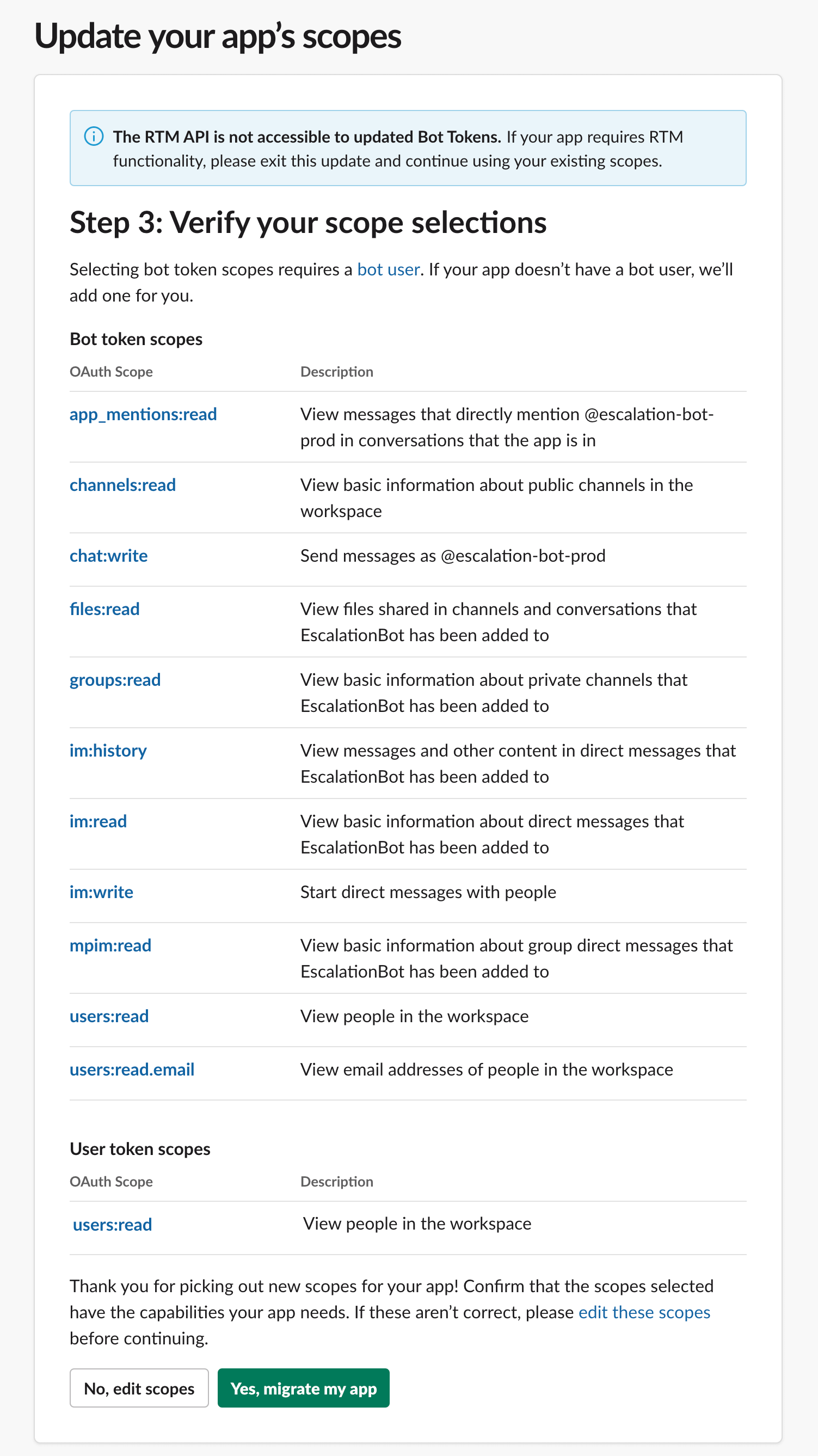

ステップ3で、スコープの選択内容を確認してから、はい、アプリを移行しますを選択します。 Slackから、アプリでRTM APIが不要であることを確認する追加のプロンプトが表示されたら、はい、間違いありませんを選択します(WorkbotはRTM APIを使用しません)。
スコープ選択の確認スコープ選択の確認

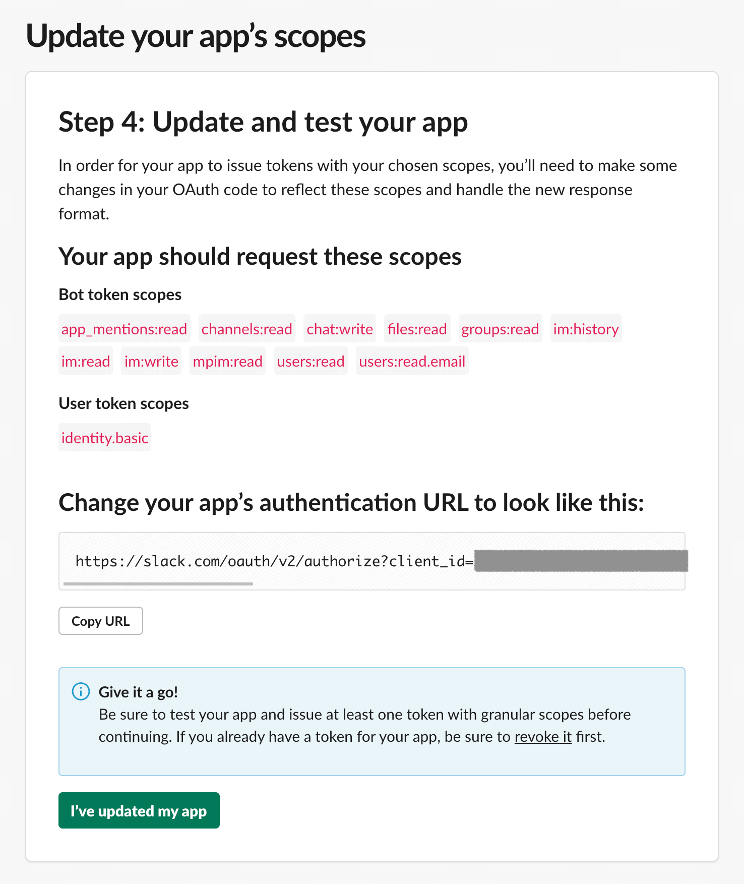

手順4では、OAuthコードはWorkatoで処理されるため、変更する必要はありません。アプリを更新しましたを選択します。
更新スコープの確認選択:アプリを更新しました

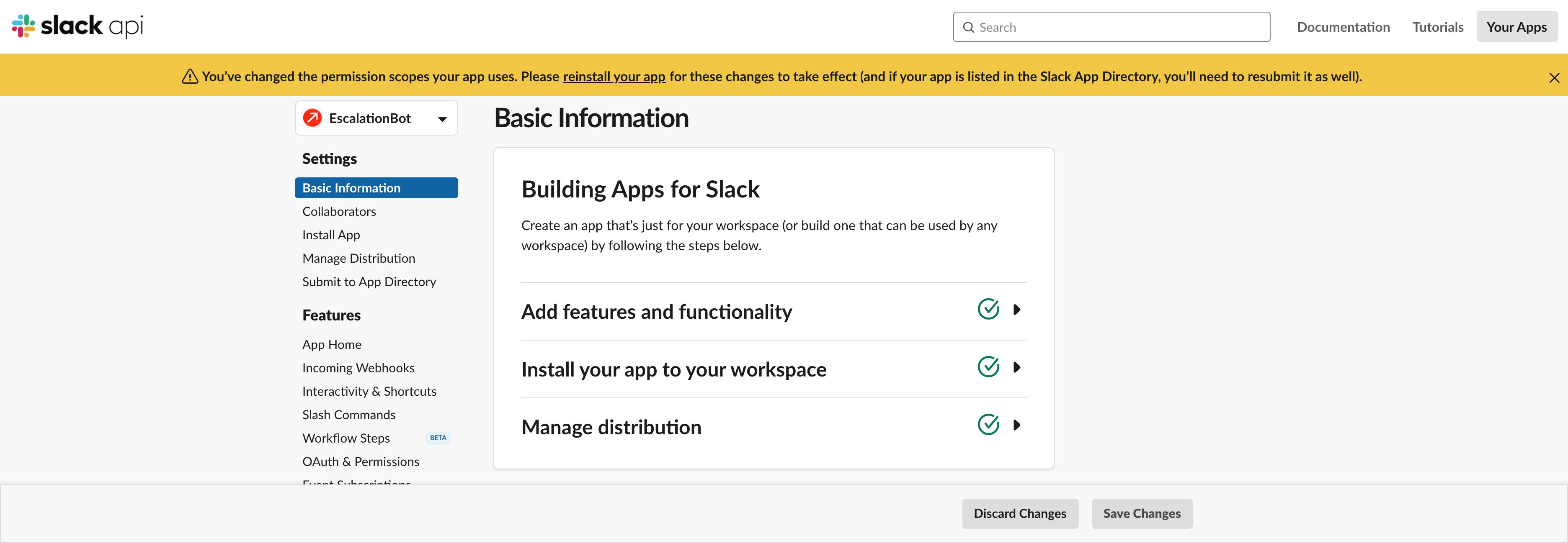

最後に、新しい権限スコープを有効にするためにアプリを再インストールします。 アプリの再インストールアプリの再インストール
