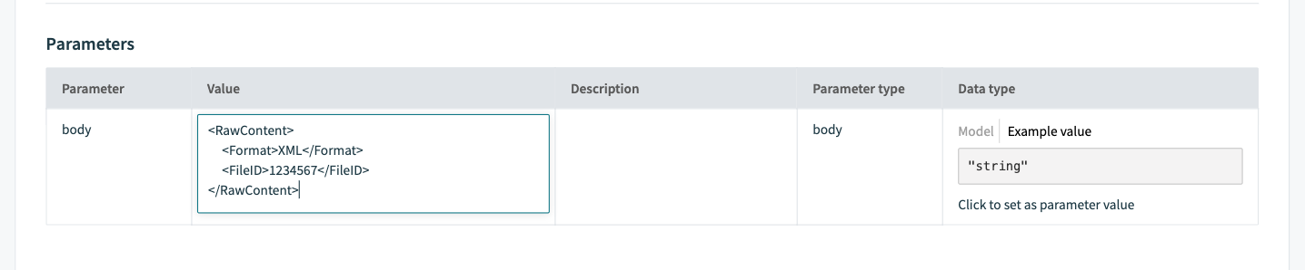

以上です。エンドポイントを API コレクションに追加すれば、そのエンドポイントを Raw コンテンツでテストできます。
REST エンドポイントを Raw コンテンツでテストするREST エンドポイントを Raw コンテンツでテストする
