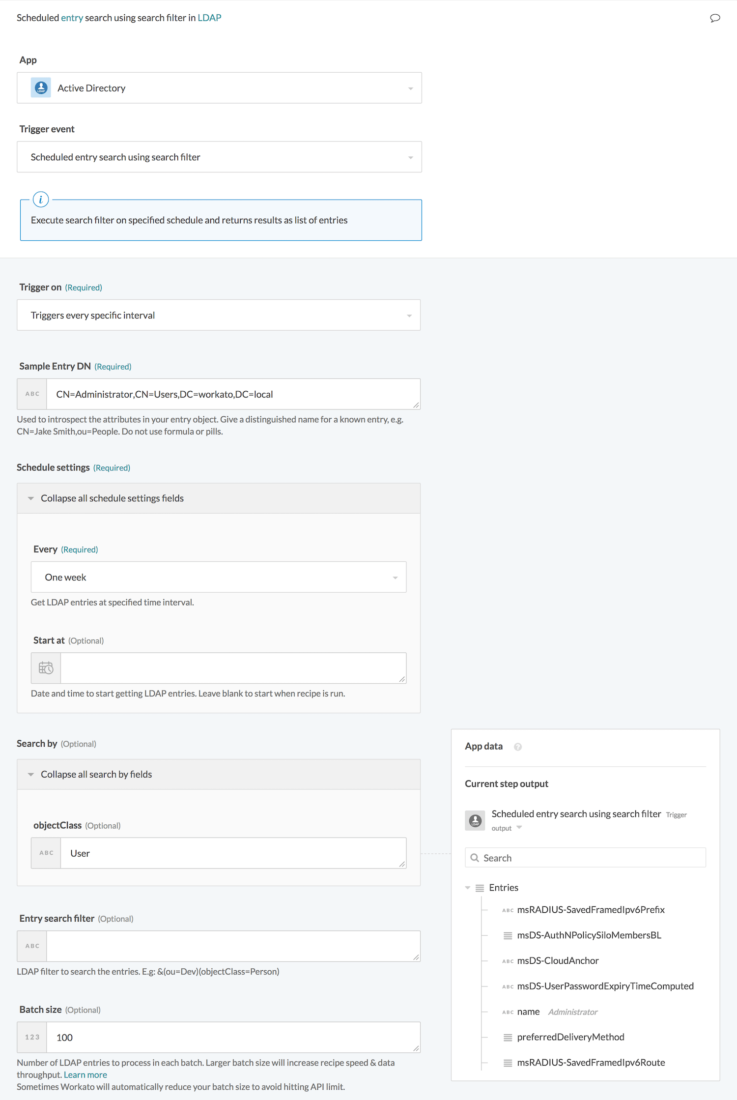

スケジュールされたエントリ検索バッチトリガーは、指定したスケジュールでActive Directoryエントリを検索します。トリガーは、指定した条件に一致するエントリのリストを取得し、それらをバッチで処理します。
| 入力フィールド | 説明 |
| サンプルエントリDN | 参照エントリのdistinguished name (DN)を指定します。トリガーは、このエントリの属性をテンプレートとして使用し、検索条件フィールドのサブフィールドを定義して、一致するエントリから値を取得します。 |
| トリガー条件 | 特定の間隔または特定の日時で検索するかを選択します。 |
| エントリ検索フィルター | 検索条件を定義するには、LDAPフィルターを入力します。たとえば、Dev組織単位からPersonエントリのみを取得するには、(ou=Dev)(objectClass=Person)を入力します。 |
| バッチサイズ | 各バッチで処理するエントリ数を指定します。デフォルト値は100で、最大値は1,000エントリです。 |
| 制限 | 各トリガーイベントで取得する予定のエントリの最大数を入力します。最大値は1,000エントリです。 |
| 検索基準 | フィルターに使用する予定の各属性の値を入力します。指定したすべての値に一致するエントリのみが処理されます。このフィールドには、参照エントリの各属性のサブフィールドが含まれます。 |
追加の入力フィールド
レシピエディターは、トリガー実行条件の選択に基づいて追加の入力フィールドを生成します。これらのフィールドを使用してトリガースケジュールを指定します。
| 入力フィールド | 説明 |
| Entries | 取得されたエントリと、参照エントリによって定義された属性に対応する値のリスト。 |
| 最初のバッチ | 現在のバッチが最初のバッチかどうかを示します。 |
| 最後のバッチ | 現在のバッチが最後のバッチかどうかを示します。 |
