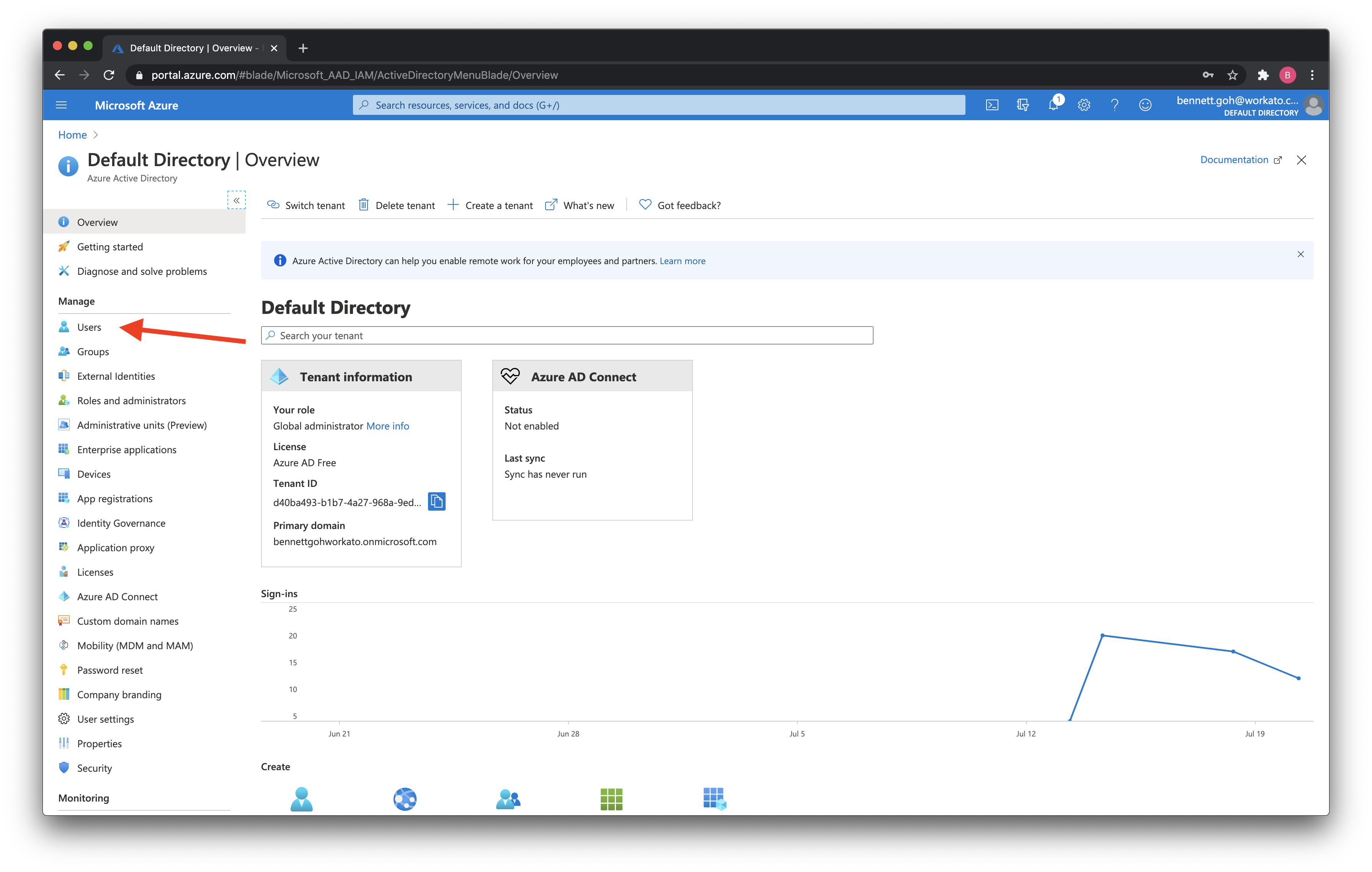

Microsoft Entra IDアカウントでISUを作成するには、次の手順を完了します:

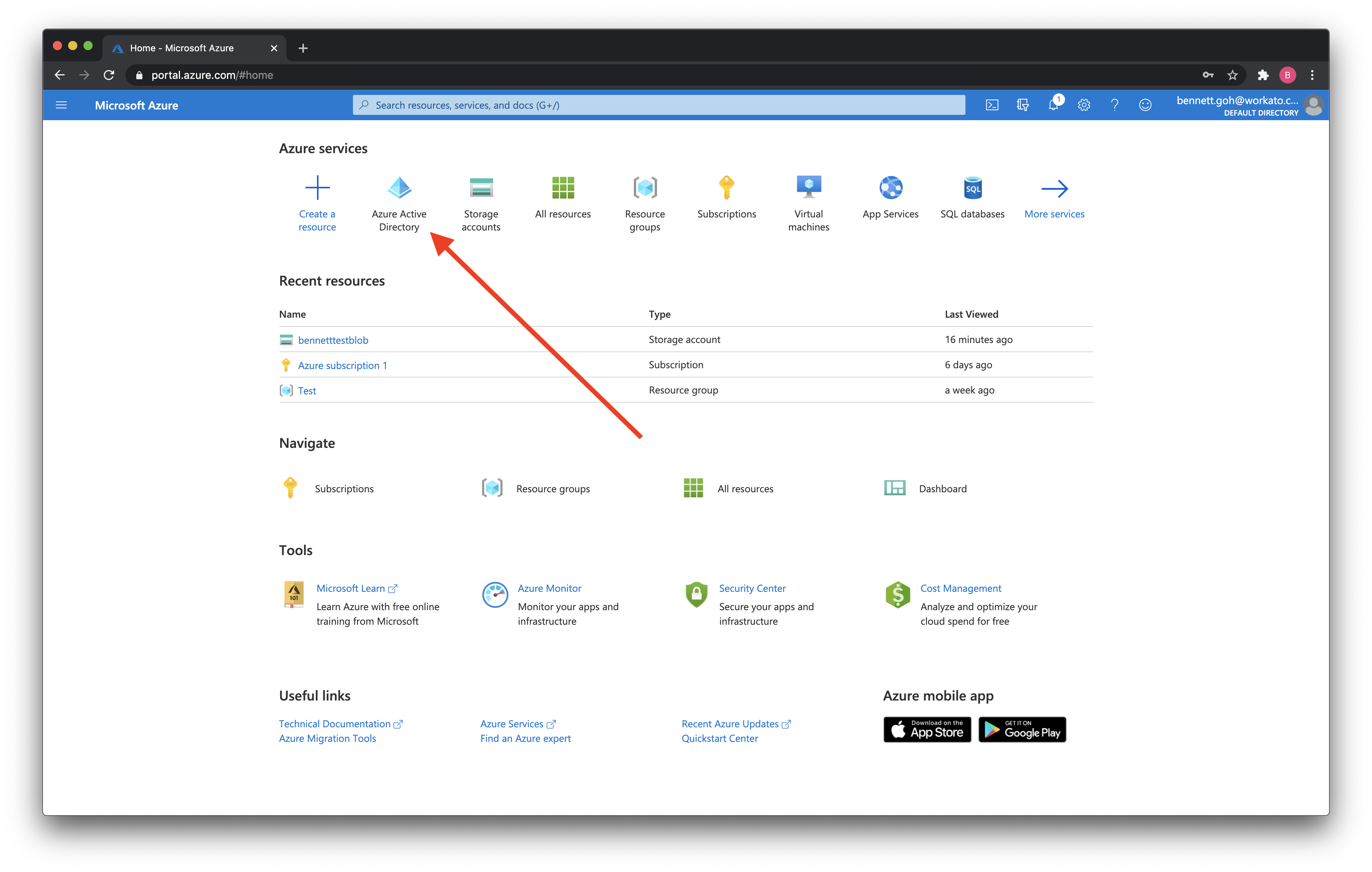

Microsoft Entra IDに移動します。
Microsoft Entra IDに移動AzureポータルからMicrosoft Entra IDにアクセス

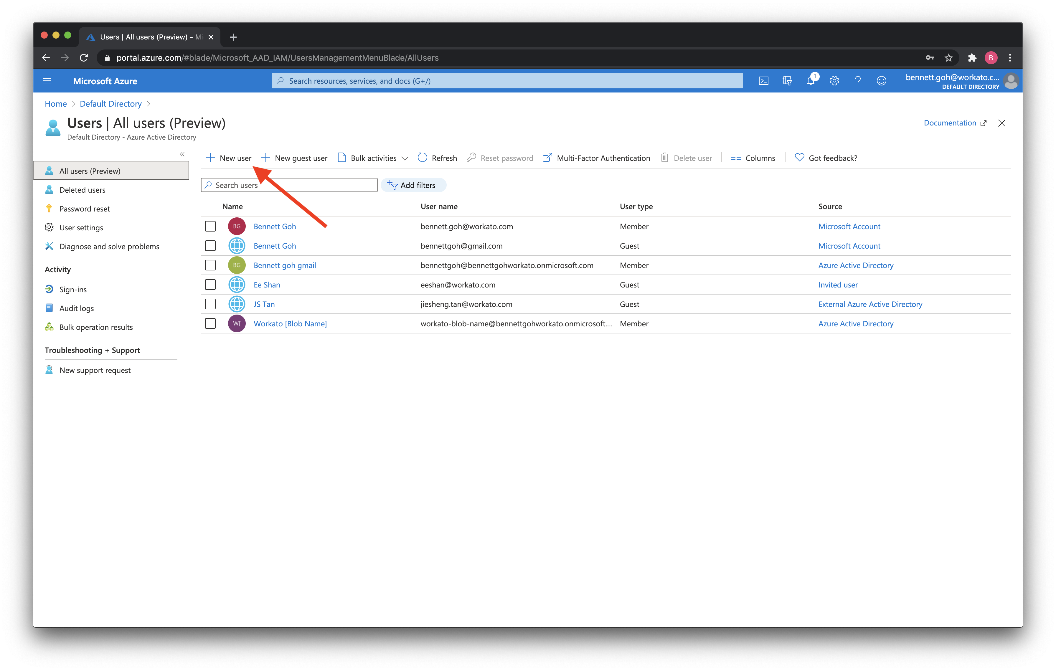

追加>ユーザー>新しいユーザーの作成を選択します。
新しいユーザーを選択新しいユーザーを作成

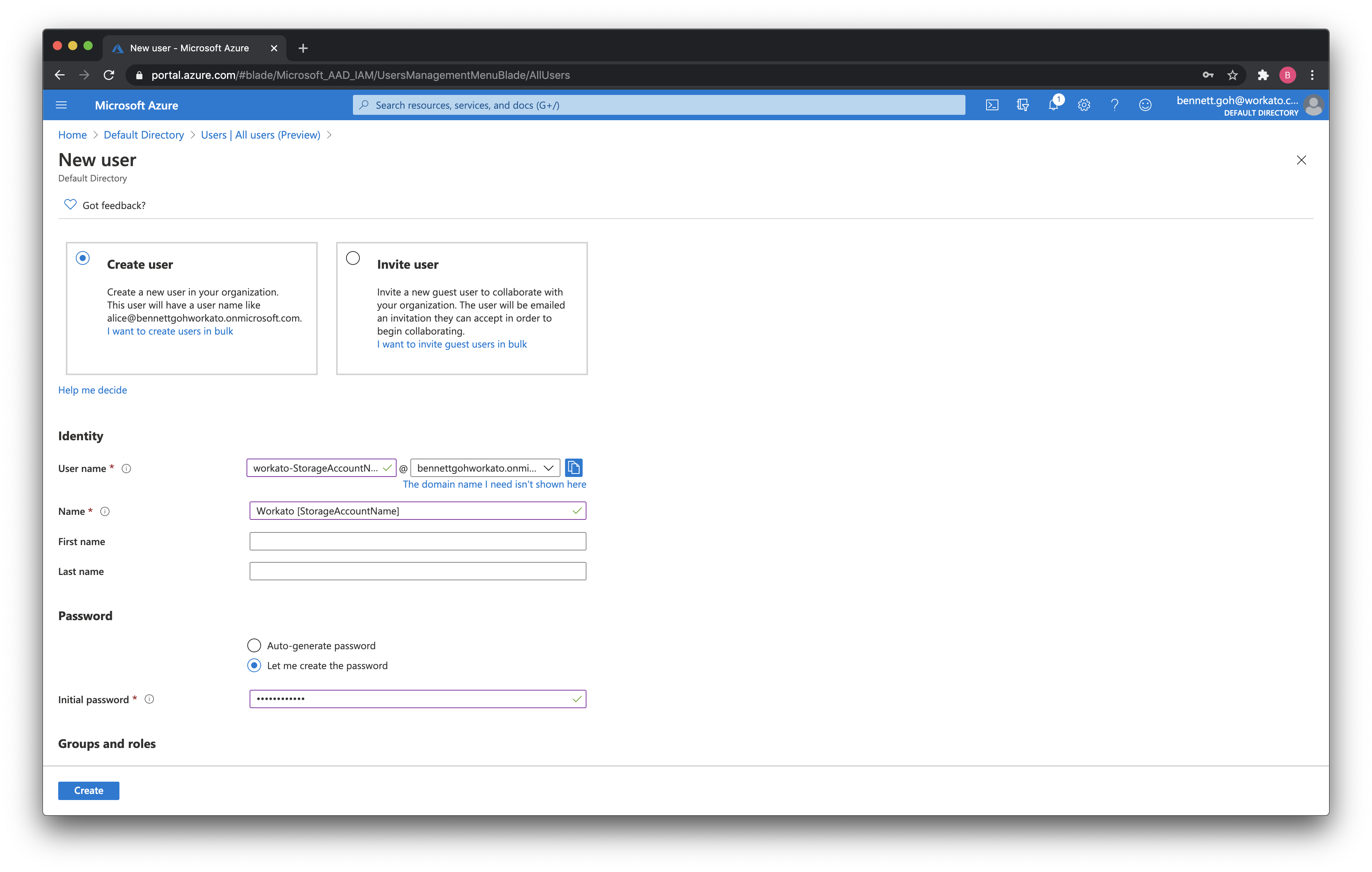

ユーザープリンシパル名表示名パスワードなど、ISUのIDの詳細を入力します。
新しいユーザーの詳細を入力新しいユーザーの詳細を入力します。
確認および作成>作成を選択して、ISUを作成します。

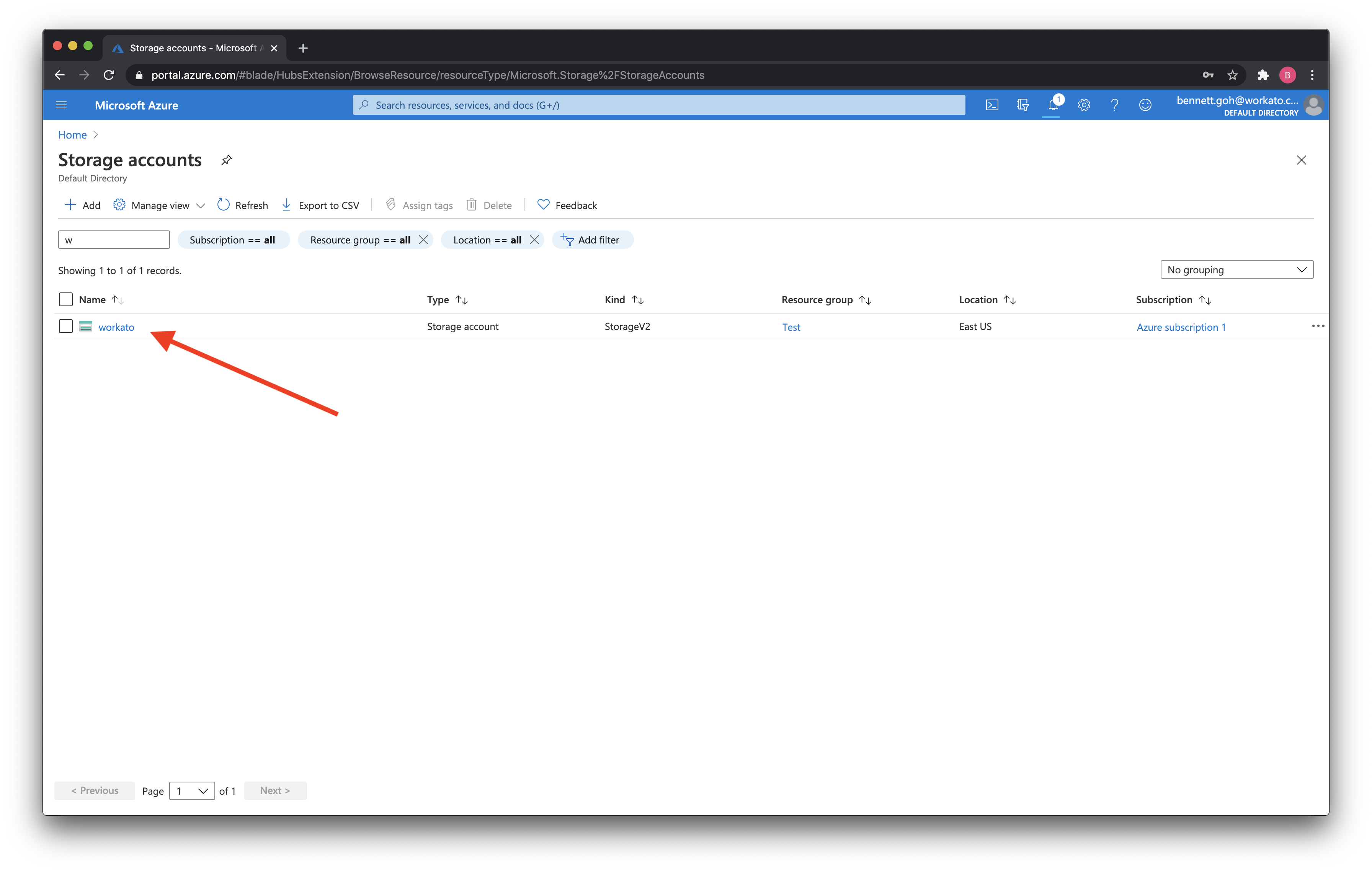

Azureポータルで、ストレージアカウントに移動します。
ストレージアカウントに移動Azureポータルからストレージアカウントに移動
ストレージアカウントを選択します。
特定のストレージアカウントに移動Workatoへのアクセス権を付与するストレージアカウントを指定

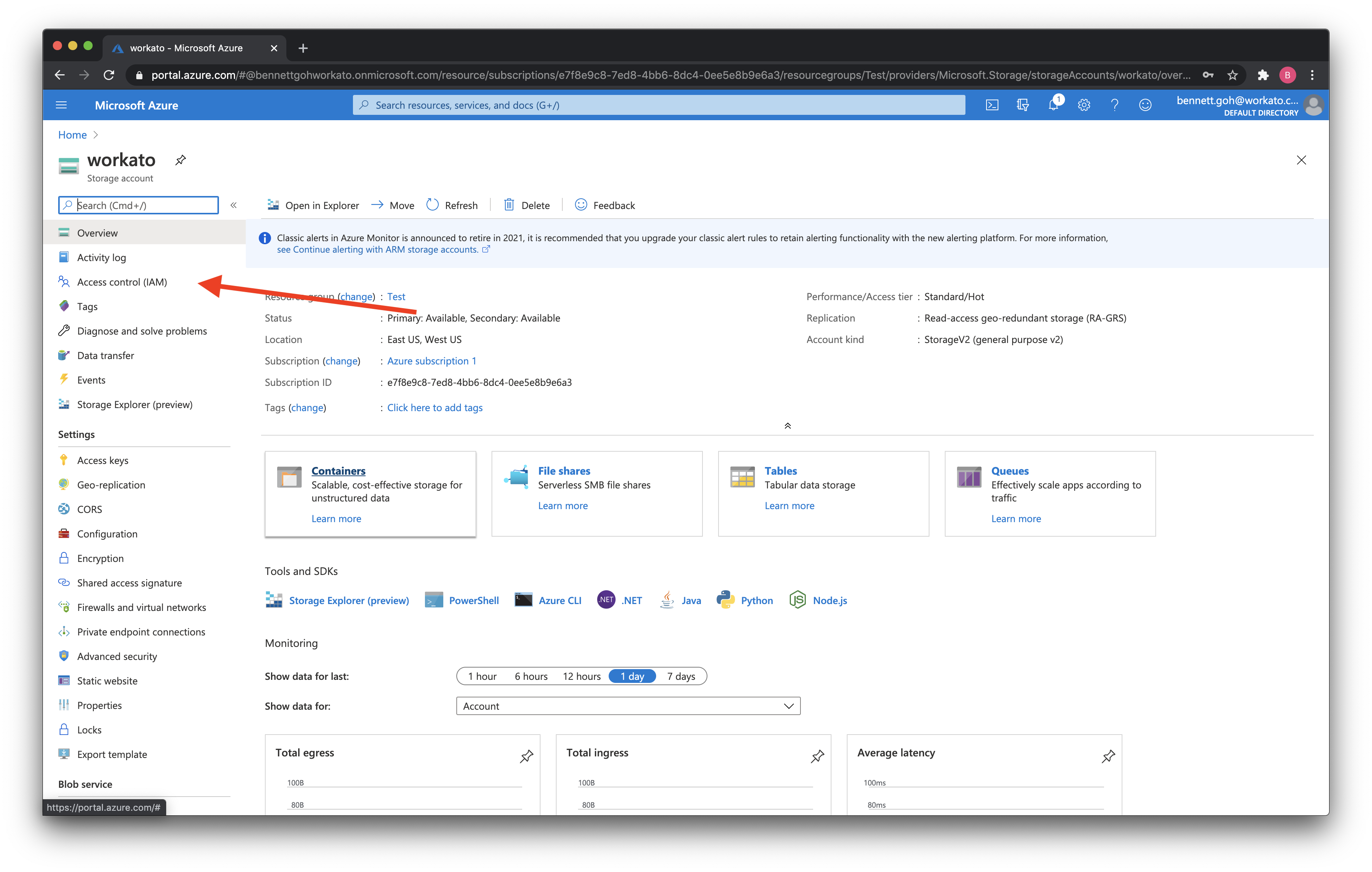

Azure Blob Storageアカウント内のリソースグループを選択します。
特定のストレージアカウントに移動リソースグループに移動

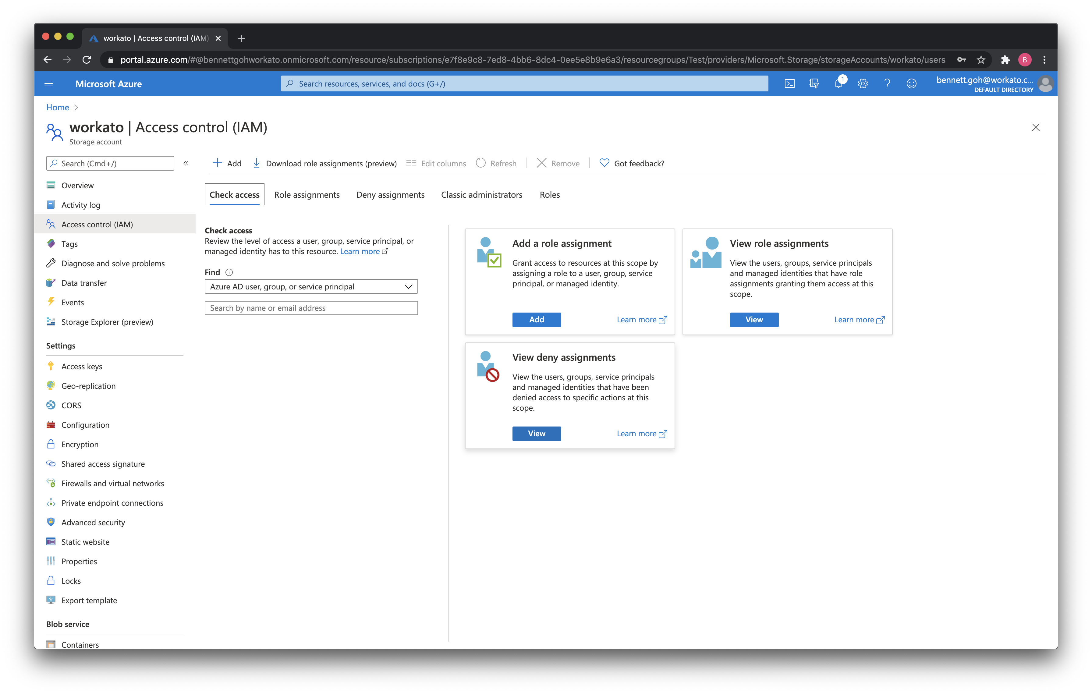

リソースグループ内のアクセス制御 (IAM) に移動します。
アクセス制御へ移動移動先: アクセス制御 (IAM)

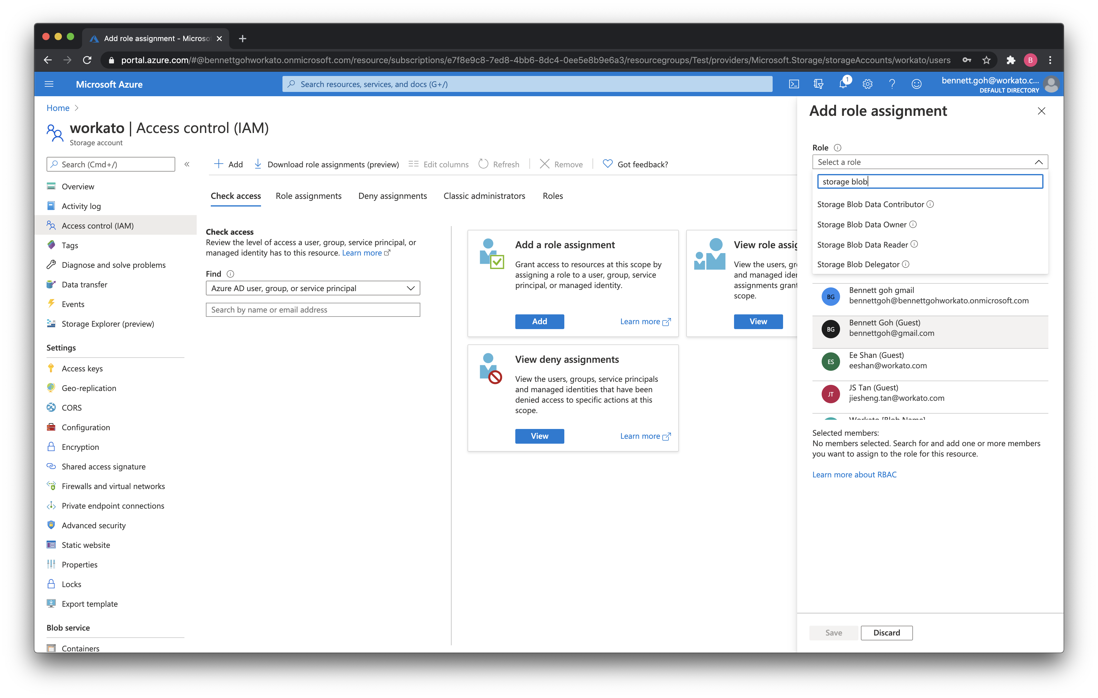

追加>ロールの割り当ての追加をクリックして、ISUへのロール割り当てを開始します。
ロールの割り当ての追加を選択ISUにロールの割り当てを追加
ISUに必要なロールをプロビジョニングします:
  • ストレージBLOBデータ共同作成者:Azure Blob Storageへの完全な読み取りおよび書き込みアクセス権を付与します。
  • ストレージBLOBデータ閲覧者:Azure Blob Storageへの読み取り専用アクセス権を提供します。
  • EventGridイベントサブスクリプション共同作成者:ISUがAzure Blob Storage内でイベントサブスクリプションを確立および管理できるようにします。これは、新しいイベントWebhookトリガーを使用するために必要です。
