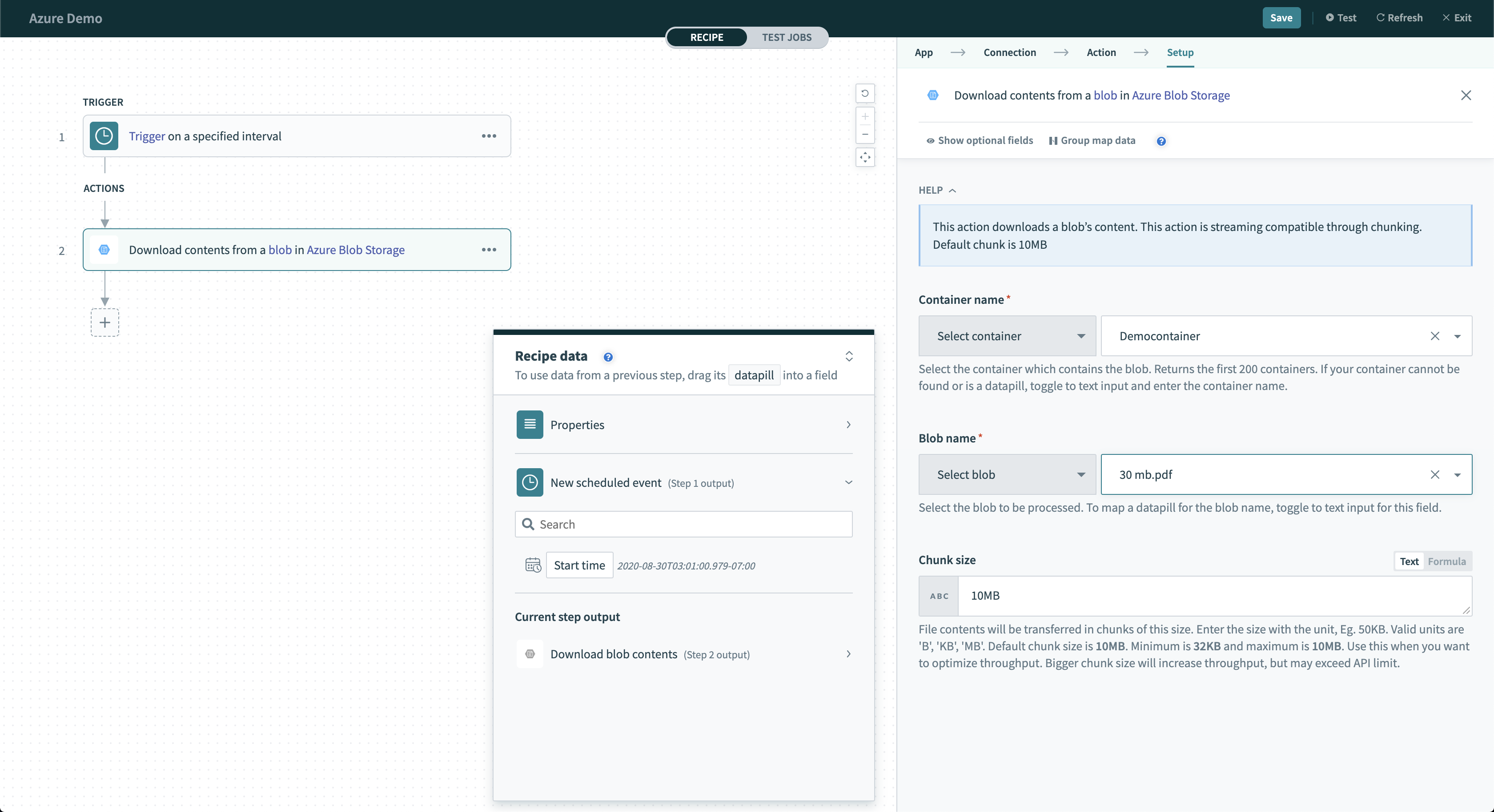

Download Blob contents (Blob コンテンツのダウンロード) アクション
接続された Azure Blob Storage アカウント内の Blob をダウンロードします。このアクションはストリーミングと互換性があります。
Download BlobDownload blob アクション
入力項目説明
Container nameBlob を含むコンテナーの名前です。利用可能なピックリストから選択するか、コンテナー名を手動で入力するよう切り替えます。
Blob nameダウンロードする Blob の名前です。利用可能なピックリストから選択するか、コンテナー名を手動で入力するよう切り替えます。
Chunk sizeこのファイルをダウンロードするチャンクのサイズです。
Blob のコンテンツと Blob 全体のサイズです。

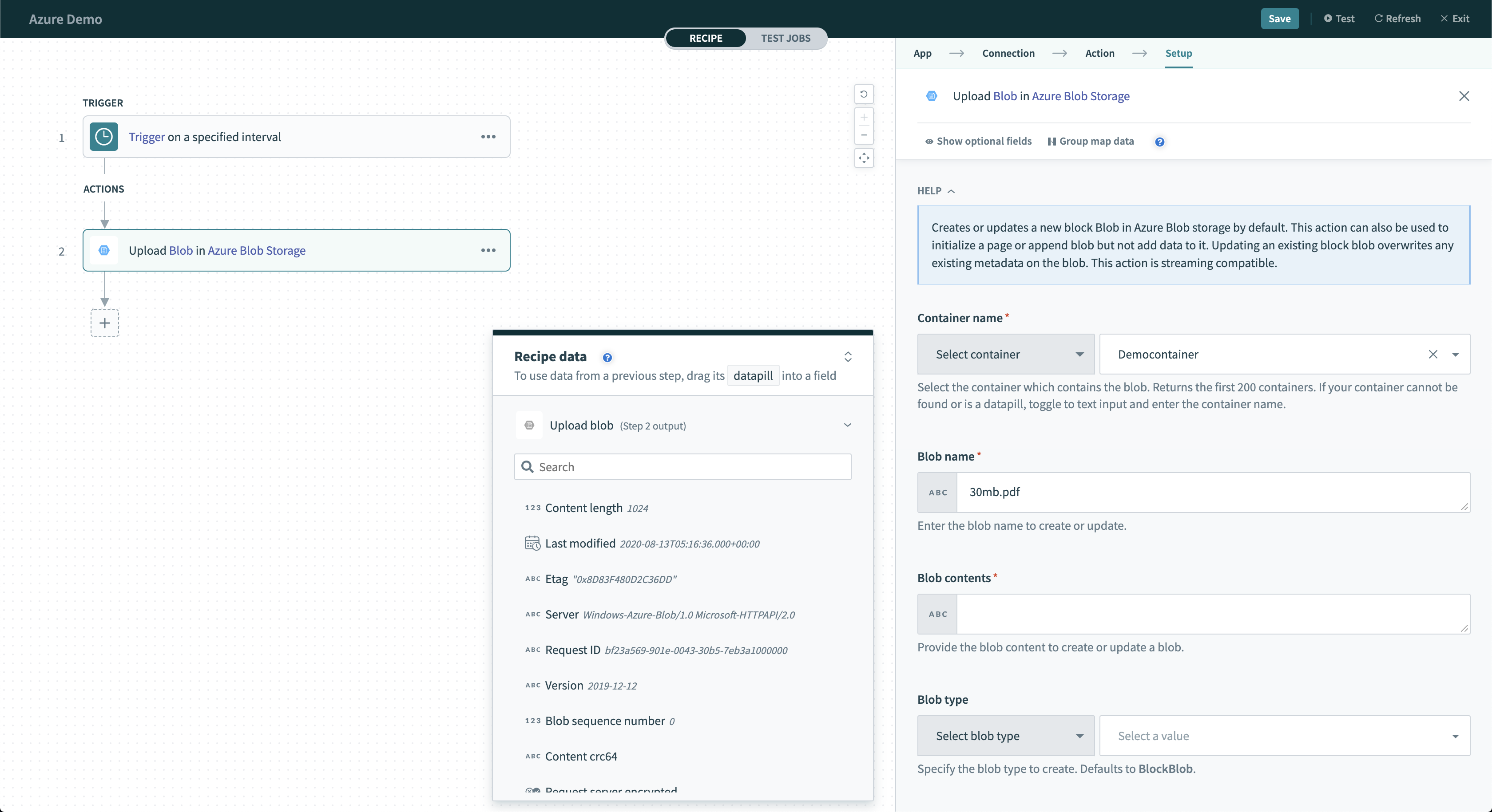

Upload Blob (Blob のアップロード) アクション
接続された Azure Blob Storage アカウント内の Blob をアップロードします。このアクションはストリーミングと互換性があります。
Upload BlobUpload Blob アクション
入力項目説明
Blob nameアップロード時の Blob の名前です。同じ名前の Blob が既に存在する場合は、既存の Blob が置き換えられます。
Blob contentsBlob のファイルコンテンツです。ファイルをダウンロードする上流のアクションからマッピングします。
Blob sizeBlob 全体のサイズです。
Blob typeBlock、Page、または Append など、さまざまな Blob の種類から選択します。デフォルトかつ最も一般的な種類は Block です。
Custom metadata作成時にコンテナーに付加されるカスタムのメタデータです。
Content typeアップロード時の Blob の MIME タイプです。
このアクションの出力は、Azure Blob Storage に送信されたリクエストに関する情報を含むデータツリーです。 Blob に関する情報を取得するには、Search Blobs または Get Blob properties アクションを使用してください。

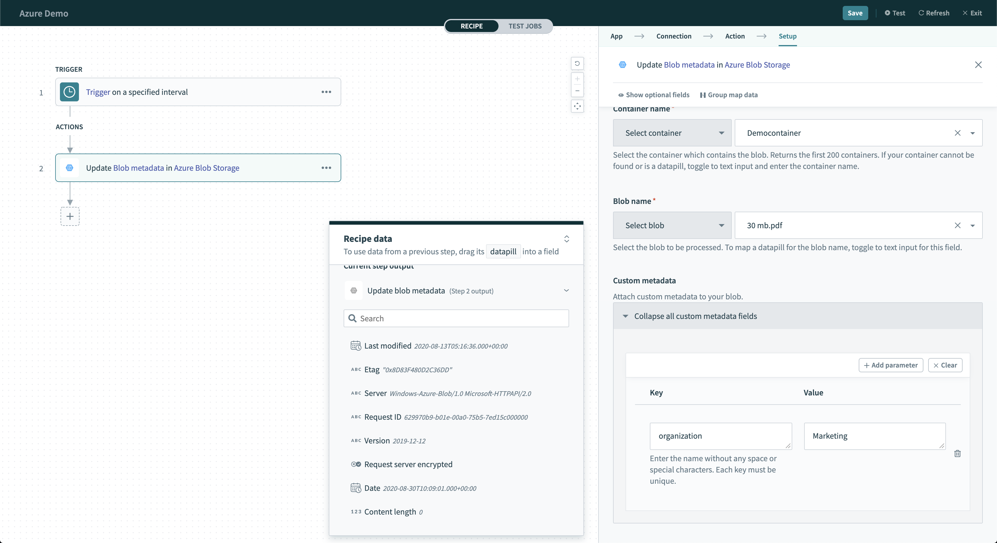

Update Blob metadata (Blob メタデータの更新) アクション
接続された Azure Blob Storage アカウント内の Blob に付加されたメタデータを更新します。
Update Blob metadataUpdate Blob metadata アクション
入力項目説明

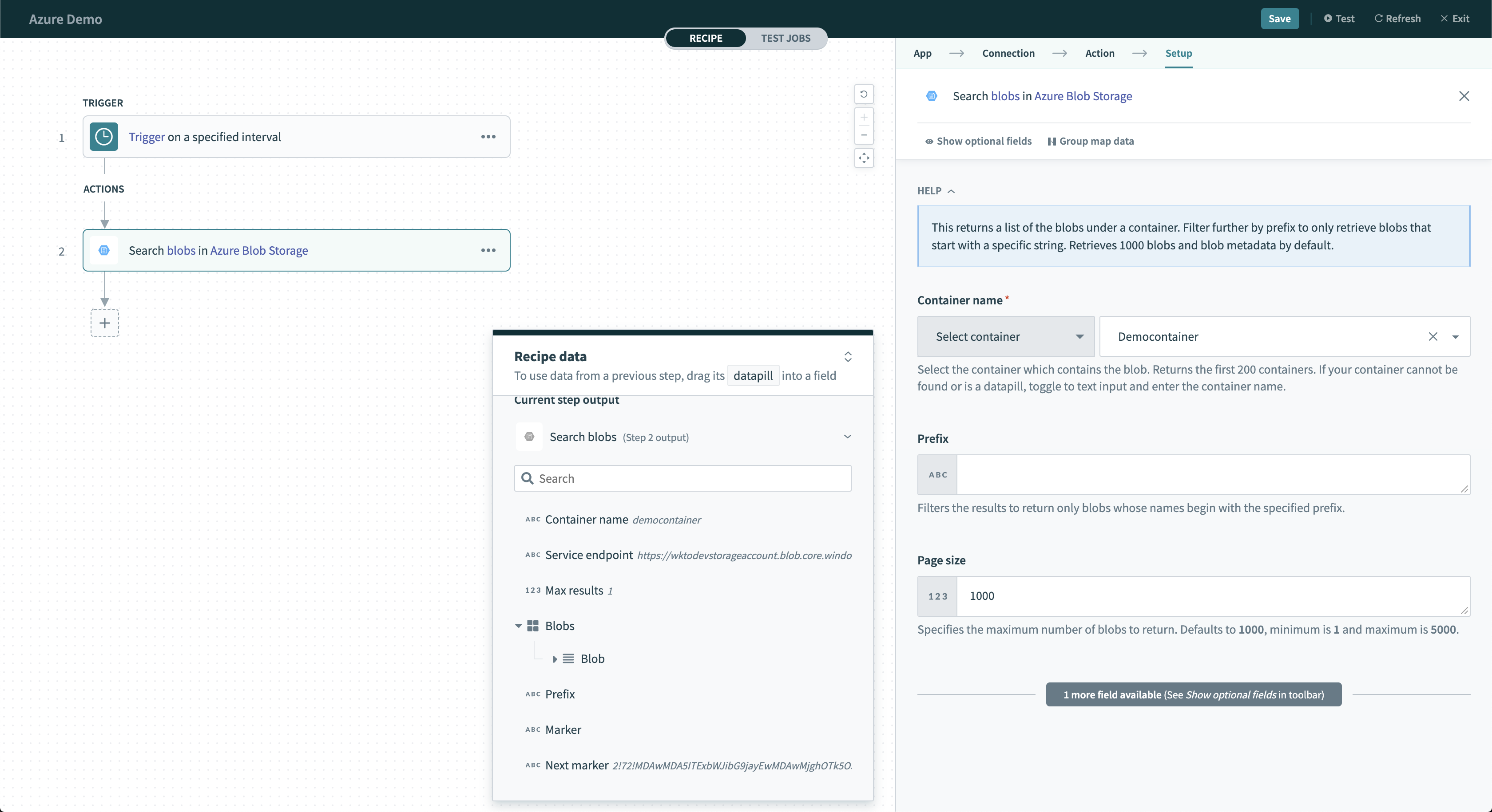

Search blobs (Blob の検索) アクション
Azure Blob Storage アカウント内の Blob を検索します。
Search blobsSearch blobs アクション
入力項目説明
Container nameコンテナーの名前です。利用可能なピックリストから選択するか、コンテナー名を手動で入力するよう切り替えます。
PrefixBlob のフィルター基準となる接頭辞です。
Page sizeこのアクションから返される結果の最大数です。
Next page marker任意です。ページネーションに使用されます。
検索に一致するコンテナーのプロパティです。出力には、ページネーションに使用できる「Next marker」も含まれます。
