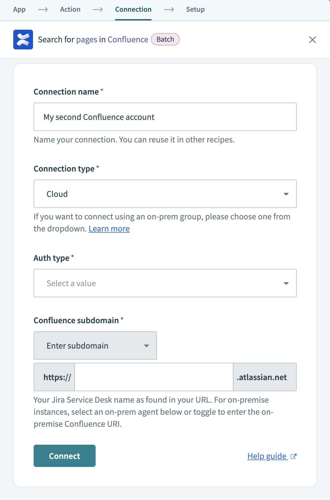

Basic認証
Confluenceのユーザー名とパスワードで基本認証を使用します。
WorkatoでConfluenceへの基本認証コネクションを設定するには、次の手順を実行します:
作成 > コネクションをクリックします。
Confluenceを検索し、アプリとして選択します。
コネクション名フィールドにコネクションの名前を入力します。
Confluence基本コネクション基本コネクション
コネクションタイプドロップダウンメニューを使用して、Confluenceクラウドインスタンスの場合はクラウドを、オンプレミスコネクションの場合は対応するオプションを選択します。詳細については、オンプレミスエージェントを使用したコネクションを参照してください。
Auth typeドロップダウンメニューを使用してBasicを選択します。
クラウドインスタンスの場合は、Confluenceサブドメインフィールドにサブドメインを入力します。これは通常、Confluence URLで確認できます。たとえば、URLがhttps://acme.atlassian.netの場合、サブドメインはacmeです。
必要に応じて、ドロップダウンメニューからオンプレミスURIを入力を選択し、ConfluenceドメインフィールドにConfluence URIを入力します。これは、オンプレミスConfluenceホストのルートURIです。例: https://confluence.intranet.acme.com:7654。接続するには、WorkatoのIPアドレスを許可リストに追加する必要がある場合があります。詳細については、IP許可リストを参照してください。
Confluenceのユーザー名パスワードを入力します。
接続をクリックします。

WorkatoでConfluenceへのAPIトークンコネクションを設定するには、次の手順を実行します:
Confluence APIトークンコネクションAPIトークンコネクション
認証タイプドロップダウンメニューを使用してAPIトークンを選択します。
メールAPIトークンを入力します。
接続をクリックします。

WorkatoでConfluenceへのOAuth 2.0コネクションを設定するには、次の手順を完了します:
Confluence OAuthコネクションOAuthコネクション
認証タイプドロップダウンメニューを使用してOAuth 2.0を選択します。
クライアントIDクライアントシークレットを入力します。
必要に応じて、詳細設定を展開し、クラシックスコープまたはきめ細かいスコープを選択します。
接続をクリックします。
