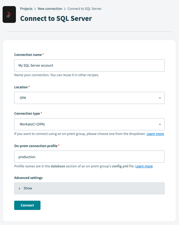

コネクションプロファイルを使用したデータベースプロファイルへの接続
すべてのデータベースコネクターで、オンプレミスエージェント経由で接続するオプションを使用できます。 コネクションフィールドで、コネクションタイプというラベルのフィールドから目的のオンプレミスグループを選択します。
オンプレミスグループを選択したら、オンプレミスコネクションプロファイル名を入力します。 このプロファイル名は、config.yml設定ファイルのdatabaseセクションで設定したものと同じである必要があります。
次の例では、プロファイル名productionを使用してSQL Serverデータベースに接続しています。
yaml
database:
  production:
    adapter: sqlserver
    host: localhost
    username: me
    password: foobar
このプロファイルへのSQL Serverコネクションを設定する場合は、それに応じてプロファイル名を指定する必要があります。
オンプレミスエージェントを使用したデータベースコネクションオンプレミスエージェントを使用したデータベースコネクション

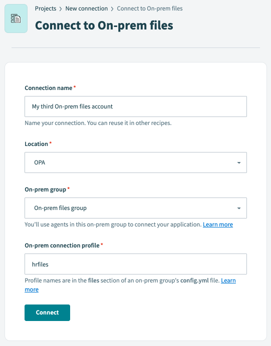

コネクションプロファイルを使用したオンブレミスファイルシステムプロファイルへの接続
すべてのオンブレミスファイルコネクターは、オンプレミスエージェント経由で接続する必要があります。 コネクションフィールドで、オンプレミスグループというラベルのフィールドから目的のオンプレミスグループを選択します。
オンプレミスグループを選択したら、オンプレミスコネクションプロファイル名を入力します。 このプロファイル名は、config.yml設定ファイルのfilesセクションで設定したものと同じである必要があります。
yaml
files:
  hrfiles:
    base: "C:/Documents/HR"
このプロファイルへのオンブレミスファイルコネクションを設定する場合は、それに応じてプロファイル名を指定する必要があります。
オンブレミスファイルコネクションの管理
オンブレミスファイルコネクションを作成、編集、または削除するには、ユーザーにコネクション-オンブレミスファイルに対するフルアクセスが必要です。
オンプレミスエージェントを使用したオンブレミスファイルコネクションオンプレミスエージェントを使用したオンブレミスファイルコネクション
