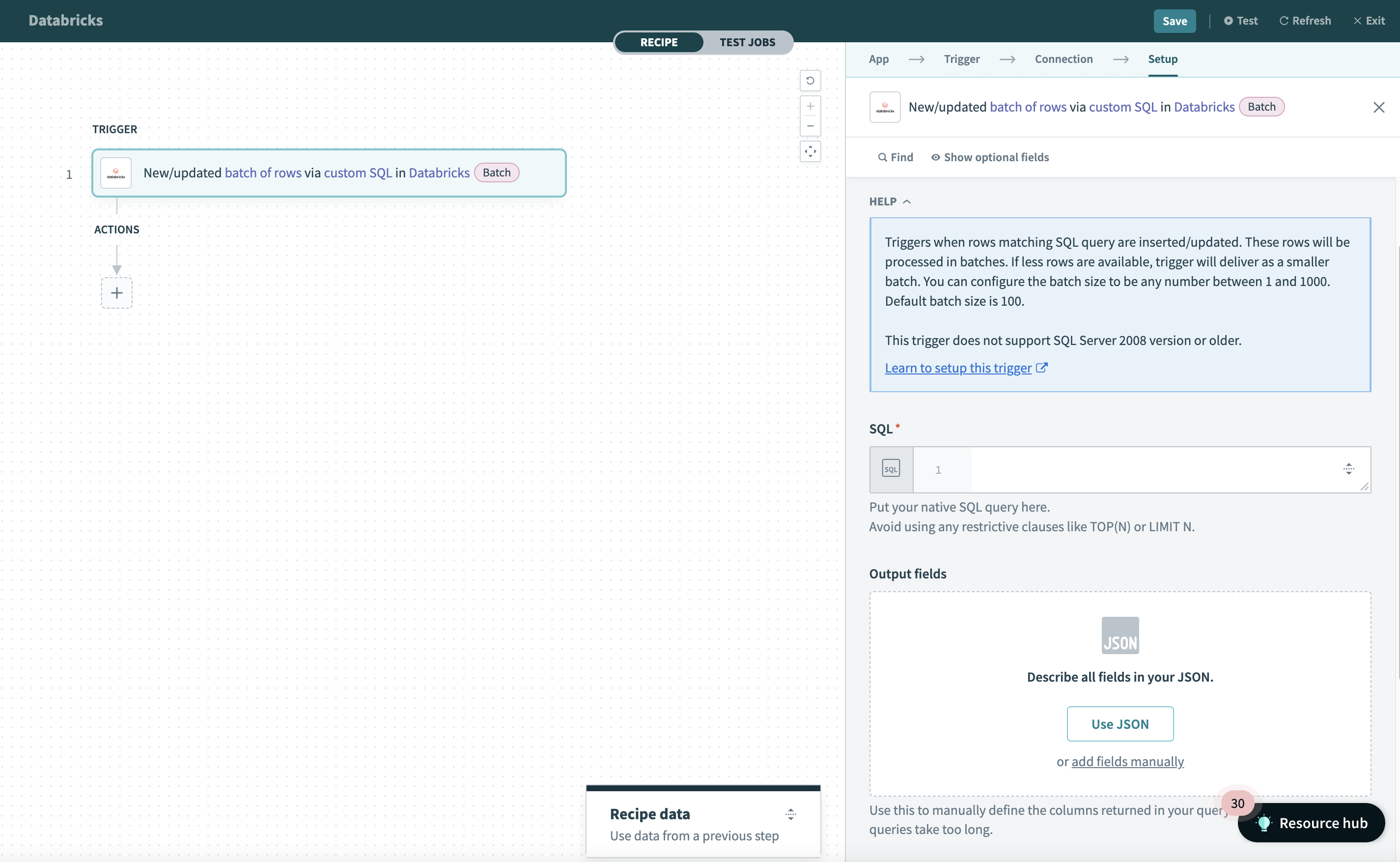

Databricks - カスタムSQLによるNew/updated rows(batch)トリガー ​
このトリガーは、カスタムSQLに一致する行が挿入/更新された場合にその行を取得します。これらの行は、各ジョブで行のバッチとして処理されます。このトリガーは、ポーリング間隔ごとに新規行をチェックします。
カスタムSQLを使用したNew/updated rowsカスタムSQLによるNew/updated rows(batch)トリガー
入力 ​
このトリガーを使用するには、次の入力項目を設定します。
  • SQL
  • カスタムSQLクエリを入力します。このクエリは各polling intervalで実行され、New/updated rowsを取得します。 Databricksは、SQL ANSI-92に準拠したSQLステートメントをサポートしています。
    バインド変数(例:id = :id)とパラメーター項目を使用して、入力をパラメーター化します。
    バインド変数を使用する場合は、スキーマを手動で定義する必要があります。
  • 一意キー
  • 行を識別する一意キー列を選択します。 Workatoはこれを使用して、既存の行の重複を排除します。
  • Sort column
  • 更新された行を識別する列を選択します。 Unique keyとともに、このフィールドにより、Workatoは既存および更新済みrowsのdeduplicateに使用する列を識別できます。
  • 出力フィールド
  • クエリで返される列を定義します。出力を下流のアプリケーションでデータピルとして使用できます。
  • トリガーポーリング間隔
  • 任意。新しいイベントを確認する頻度。空白のままにした場合、デフォルトは5分です。最小値:5分。ポーリング間隔の詳細はこちら。
