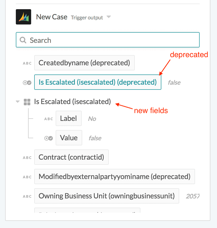

単一選択ピックリスト ​
単一選択ピックリストは、オブジェクト内のデータピルとして表示されます。すでに使用しているデータピルは引き続き利用できるため、この新しい機能によってレシピが使用できなくなることはありません。ただし「(deprecated)」(非推奨) と記載されており、新しいデータピルの使用に切り替えることをお勧めします。
データツリー内の追加の単一選択ピックリストと非推奨のピックリストデータピルデータツリー内の追加の単一選択ピックリストと非推奨のピックリストデータピル
複数選択データピル ​
複数選択ピックリストは、リスト内のデータピルとして表示されます。すでに使用しているデータピルは引き続き利用できるため、この新しい機能によってレシピが使用できなくなることはありません。ただし「(deprecated)」(非推奨) と記載されており、新しいデータピルの使用に切り替えることをお勧めします。
データツリー内の追加の複数選択ピックリストと非推奨のピックリストデータピルデータツリー内の追加の複数選択ピックリストと非推奨のピックリストデータピル
