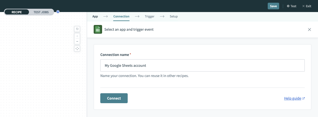

OAuth 2.0コネクションを設定するには、次の手順を実行します:
作成 > コネクションをクリックするか、Cを2回押します。
コネクション名フィールドにコネクションの名前を入力します。
OAuth 2.0コネクションフィールドOAuth 2.0コネクションフィールド
新規コネクションページで、コネクションとしてGoogle Sheetsを検索して選択します。
Authentication typeドロップダウンメニューを使用してOAuth 2.0を選択します。
任意です。 Formulaを無効化ドロップダウンメニューを使用して、Formulaを含む行の追加と更新を無効にするかどうかを選択します。
任意です。 Custom OAuth profilesドロップダウンメニューを使用して、このコネクションのカスタムOAuthプロファイルを選択します。

サービスアカウントコネクションを設定するには、次の手順を実行します:
Google SheetsサービスアカウントのコネクションフィールドGoogle Sheetsサービスアカウントのコネクションフィールド
Authentication typeドロップダウンメニューを使用してService accountを選択します。
GCPプロジェクトサービスアカウントメールフィールドに、サービスアカウントのメールアドレスを入力します。
サービスアカウントの秘密鍵全体を入力します。これには-----BEGIN PRIVATE KEY----------END PRIVATE KEY-----\nが含まれます。
任意です。 Advanced settings(詳細設定)に移動し、Requested permissions(Service auth scopes)(要求された権限(サービス認証スコープ))ドロップダウンメニューを使用して、コネクションのスコープを調整します。 Workatoは、デフォルトですべてのGoogle Driveファイルの表示とダウンロードおよびすべてのGoogle Sheetsスプレッドシートの表示、編集、作成、削除権限をリクエストします。 ドロップダウンメニューから選択した権限は、デフォルトの権限を上書きします。
