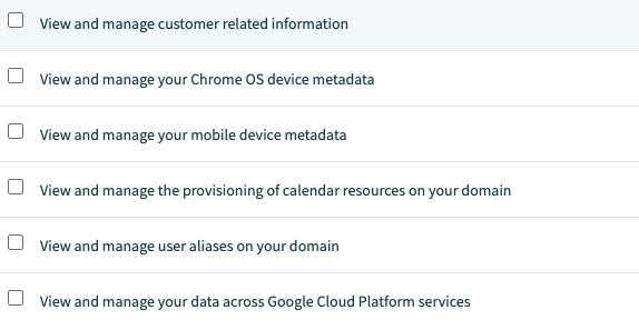

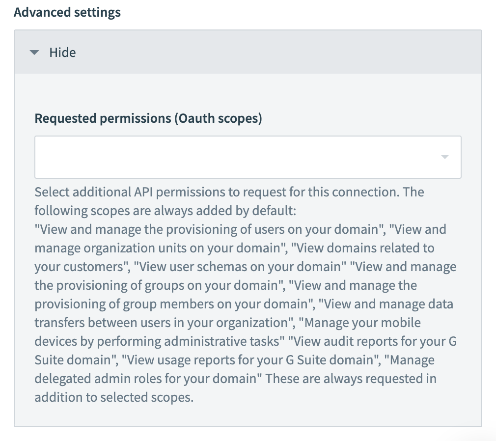

任意。詳細設定セクションを展開し、コネクションにリクエストするOAuth 2.0スコープを選択します。
選択したスコープに加えて、Workatoはデフォルトで次のスコープをリクエストします:
説明リクエストされるスコープ
ドメイン上のユーザーのプロビジョニングの表示と管理admin.directory.user
ドメイン上の組織部門の表示と管理admin.directory.orgunit
顧客のドメインのプロビジョニングの表示と管理admin.directory.domain
ドメイン上のユーザースキーマのプロビジョニングの表示と管理admin.directory.userschema
ドメイン上のグループのプロビジョニングの表示と管理admin.directory.group
ドメイン上のグループサブスクリプションの表示と管理admin.directory.group.member
組織内のユーザー間のデータ移行の表示と管理admin.datatransfer
管理タスクを実行してモバイルデバイスを管理admin.directory.device.mobile.action
Googleワークスペースドメインの監査レポートの表示admin.reports.audit.readonly
Googleワークスペースドメインの利用状況レポートの表示admin.reports.usage.readonly
ドメインの委任された管理者ロールの管理admin.directory.rolemanagement
ドメイン上のユーザーのデータアクセス権限の管理admin.directory.user.security
