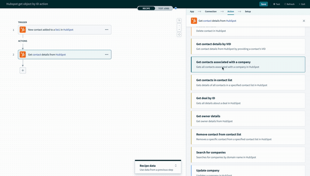

会社に関連付けられたコンタクトの取得
このアクションでは、会社 ID を指定すると、HubSpot 内のその会社に関連付けられたすべてのコンタクトが降順に取得されます。項目のバージョン履歴やコンタクトのリストメンバーを取得するかどうか選択することもできます。
会社に関連付けられたコンタクトの取得アクション会社に関連付けられたコンタクトの取得アクション
入力項目
入力項目説明
Company IDコンタクトが関連付けられた会社の ID。
Countリクエストで返されるコンタクトの数。
Property mode各 Contact プロパティの最新値を取得するか、最新値とすべての履歴値の両方を取得するかを選択します。
Show list membersコンタクトの現在のリストメンバーを取得するかどうかを選択します。デフォルトは true です。
Propertiesコンタクトの一意の ID。
出力項目
リクエストに成功すると、Workato は選択した会社に関連付けられたコンタクトを表すオブジェクトのリストを返します。これにより、そのデータピルを以降のステップで使用できるようになります。取得される各プロパティの値は、アクションの入力項目に応じて決まります。利用可能な項目については、こちらを参照してください。

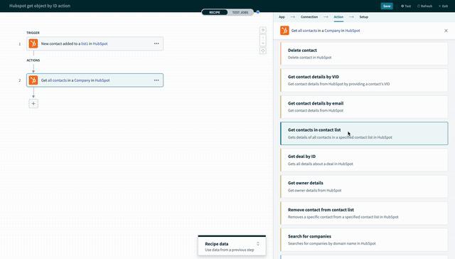

コンタクトリスト内のコンタクトの取得
このアクションでは、HubSpot の特定のコンタクトリストに含まれるコンタクトについてすべての詳細情報を取得します。
コンタクトリスト内のコンタクトの取得アクションコンタクトリスト内のコンタクトの取得アクション
入力項目
入力項目説明
Listコンタクトの取得元のリスト。
出力項目
リクエストに成功すると、Workato は選択したコンタクトリストに含まれるコンタクトを表すオブジェクトのリストを返します。これにより、そのデータピルを以降のステップで使用できるようになります。取得される各プロパティの値は、アクションの入力項目に応じて決まります。利用可能な項目については、こちらを参照してください。
