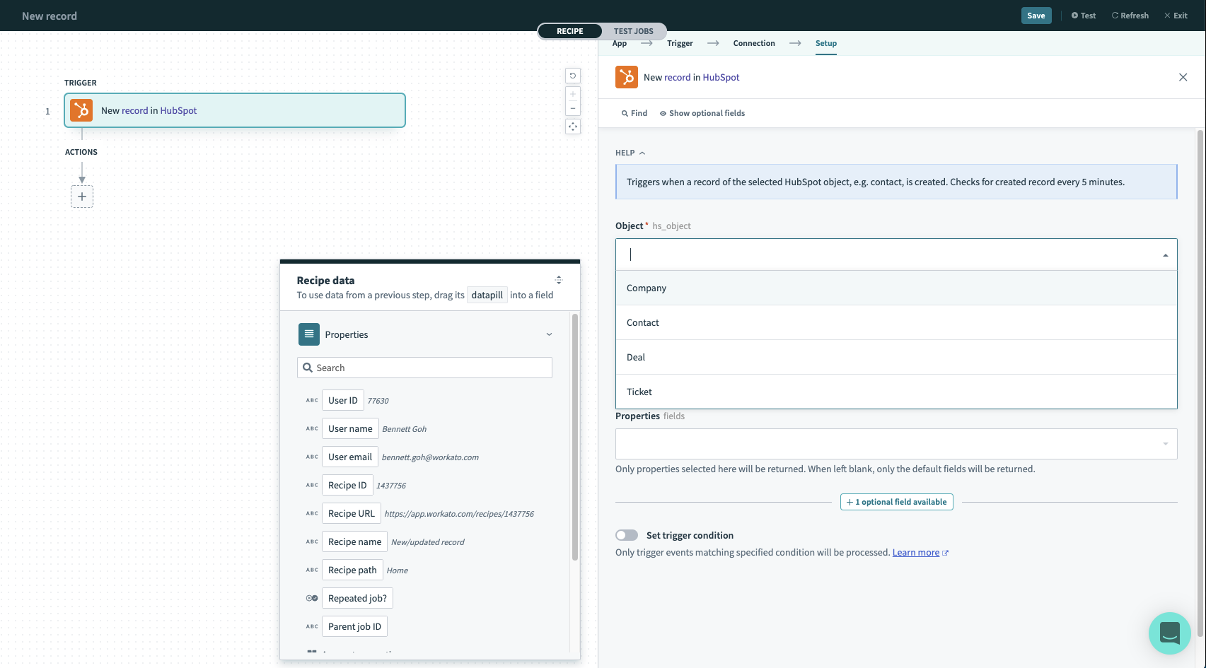

New Record トリガー
HubSpot インスタンスで新しいレコードが作成されると起動します。各レコードは別個のジョブとして処理されます。ポーリング間隔ごとに一度、新規ジョブを確認します。このアクションを設定するには、まずジョブをトリガーするオブジェクトを選択する必要があります。
現在、Workato では以下のオブジェクトをサポートしています。
  • Contact
  • Company
  • Deal
  • Ticket
HubSpot の New record トリガーNew record トリガー
入力項目
入力項目説明
Objectジョブをトリガーするオブジェクトを選択します。
When first started, this recipe should pick up events from特定の時点以降に作成されたレコードを取得する場合に設定します。空白のままにすると、1時間前からのレコードが取得されます。
Properties設定しない場合、レコードタイプごとにデフォルトのプロパティセットが返されます。設定すると、カスタムのプロパティセットを取得できます。カスタム項目がサポートされています。
出力項目
Workato は新規または更新された各レコードを表すオブジェクトを別個のジョブとして返します。これにより、そのデータピルを以降のステップで使用できるようになります。出力データピルは、Properties 入力項目に設定した値に応じて変わります。空白の場合、デフォルトのプロパティセットが返されます。

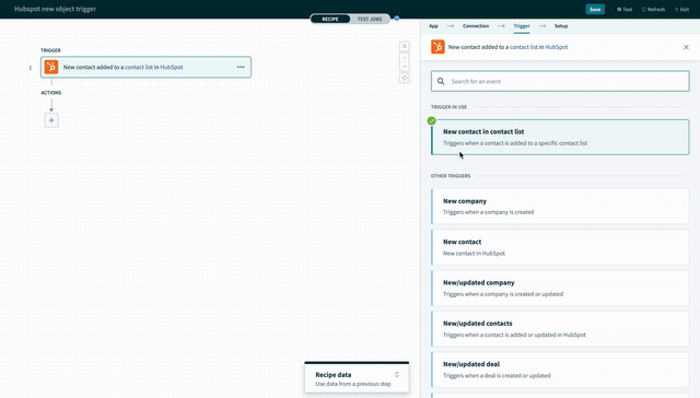

New contact in contact list トリガー
HubSpot インスタンスで新しいコンタクトが作成されると起動します。このトリガーは、過去1時間以内のすべてのコンタクトを取得して最初の実行に使用します。各コンタクトは別個のジョブとして処理されます。ポーリング間隔ごとに一度、新規ジョブを確認します。
HubSpot の New contact in contact list トリガーNew Contact in contact list トリガー
入力項目
入力項目説明
Listドロップダウンからコンタクトリストを取得します。表示されるのは最初の1,000件のみです。コンタクトリストが表示されない場合は、リスト ID を入力します。
Property mode値とバージョン履歴を選択して、トリガーのレスポンスに含まれる Contact プロパティの全バージョン履歴を取得します。
Show list memberships[Yes] を選択すると、このコンタクトが含まれるリストに関するデータが取得されます。
Propertiesここで選択したコンタクトのプロパティのみが返されます。すべてのプロパティを取得するには、空白のままにします。
出力項目
Workato は新しく追加された各コンタクトを表すオブジェクトを別個のジョブとして返します。これにより、そのデータピルを以降のステップで使用できるようになります。取得される各プロパティの値は、トリガーの入力項目に応じて決まります。利用可能な項目については、こちらを参照してください。設定したカスタム項目も返されます。
