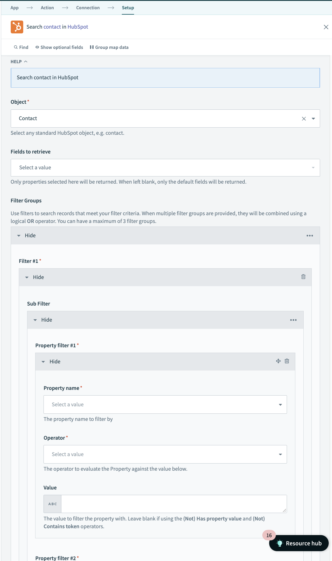

Hubspotのレコード検索アクションレコード検索アクション

オブジェクトトリガージョブを実行するオブジェクトを選択します。
取得するフィールド設定されていない場合、各レコードタイプのデフォルトのプロパティセットが返されます。この入力を設定することで、カスタムのプロパティセットを取得することができます。カスタムフィールドもサポートされています。
フィルターグループフィルターを使用して、フィルター条件に一致するレコードを検索します。複数のフィルターグループが提供された場合、論理OR演算子を使用して結合されます。最大3つのフィルターグループと各フィルターグループ内の最大3つのサブフィルターを持つことができます。フィルターグループ内の各サブフィルターは論理AND演算子を使用して結合されます。
例えば、フィルターグループ1にサブフィルターAとサブフィルターB、フィルターグループ2にサブフィルターCとサブフィルターDがある場合、クエリは次のように結合されます -
(A AND B) OR (C AND D)。
制限返される行の最大数です。最小値は1、最大値は100です。デフォルトは100です。すべての行が単一のレスポンスとして返されるわけではありません。ユーザーはページネーションを使用して必要なすべてのレコードを取得する必要があります。
オフセットスキップする行数です。例:100。デフォルトは0です。この入力を使用してページネーションを行い、さらに行を取得します。
