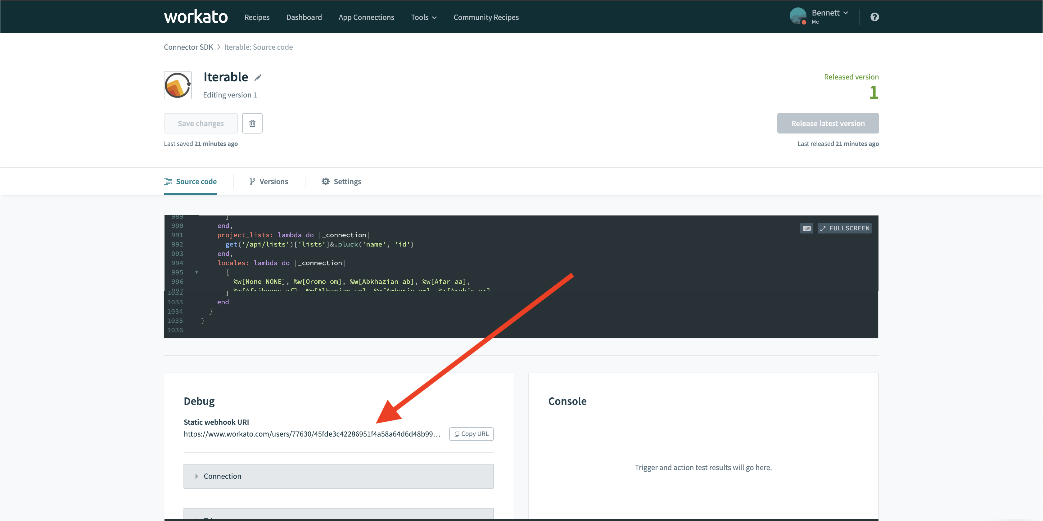

  1. コネクターの静的Webhook URIを見つけるには、ソースコード > テストコード > 静的Webhook URIに移動し、提供されたリンクをコピーします。
Webhook URI用Workatoコネクターへの移動
