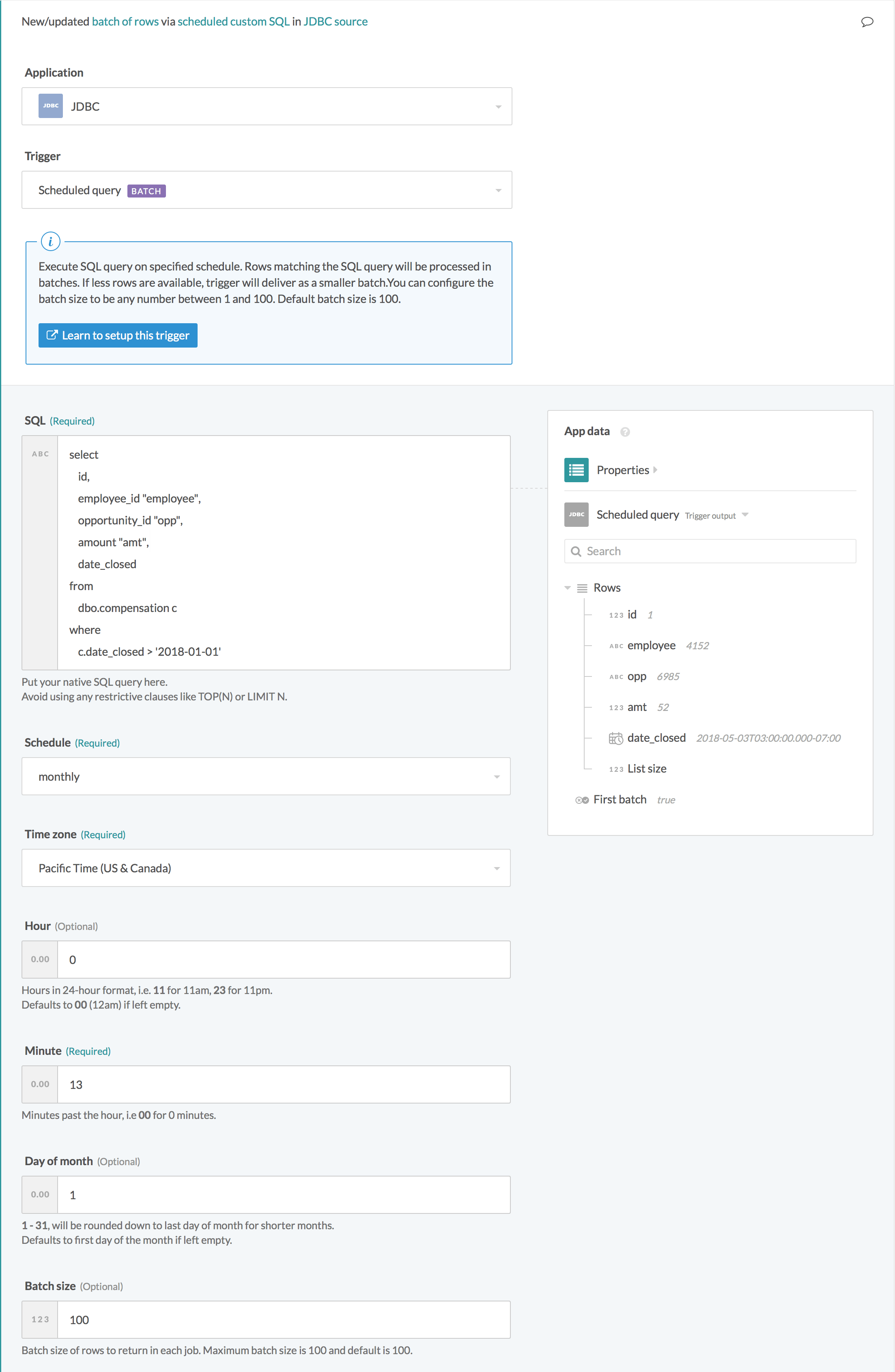

このトリガーは、選択したテーブルまたはビューに挿入/更新された行を取得します。 各行は個別のジョブとして処理されます。 新規/更新された行がないか、ポーリング間隔ごとに1回チェックします。
入力フィールド説明
SQL新しい行を取得するために各ポーリング間隔で実行されるカスタムSQLクエリ。
スケジュールSQLを実行する頻度を選択します。
タイムゾーンスケジュールに設定するタイムゾーンを選択します。
SQLクエリを実行する時刻の時を設定します。
SQLクエリを実行する時刻の分を設定します。
月の日SQLクエリを実行する月の日を設定します。
曜日SQLクエリを実行する曜日を選択します。
バッチサイズ このレシピの個々のジョブで処理するバッチサイズを設定します。 最大バッチサイズは 50,000、デフォルトは100です。
SQL
行を選択するために実行するSQLを指定します。 ここで指定したSQLは、出力データツリーの生成に使用されます。 これを行うために、SQLは指定時に1回実行されます。 ここでデータピルをマッピングして、動的に変化するSQLステートメントを実行できます。 データピルは引用符('')で囲むことを忘れないでください。
SQLでTOPのような制限句を使用しないでください。 これは、クエリで返される行数の制限が、バッチサイズ入力フィールドで定義された値に基づいているためです。 独自のlimit句を追加すると、アクションは失敗します。
スケジュール
インテグレーションのユースケースに必要なスケジュールのタイプを選択します。 この入力フィールドは、次の選択可能なオプションを含む選択リストです。
  • 毎時
  • 毎日
  • 毎月
タイムゾーン
スケジューラーに設定するタイムゾーンを選択します。 これは必須フィールドです。
スケジュール済みSQLクエリを実行する時刻の時を設定します。 これは、スケジュールとして毎日または毎月を選択した場合にのみ必要です。
スケジュール済みSQLクエリを実行する時刻の分を設定します。 これは常に必須です。
月の日
月の日として131の値を指定します。 日数の少ない月では、値が月の最終日に切り下げられる場合があります。 例:値31を使用し、その月が31日より前に終わる場合、トリガーは月の最終日にSQLクエリを実行します(例:2月28日、3月31日、4月30日など)
スケジュールとして毎月を選択した場合にのみ必要です。 これは任意フィールドであり、空のままにするとデフォルトで月の初日になります。
曜日
スケジュール済みSQLクエリを実行する曜日を選択します。 これは、スケジュールとして毎時または毎日を選択した場合にのみ必要です。 毎時を選択した場合、トリガーはここで選択された曜日にSQLを1時間ごとに実行します。
バッチサイズ
各ジョブで返す行のバッチサイズ。 これは1から最大バッチサイズまでの任意の数値にできます。 最大バッチサイズは50,000で、デフォルトは100です。
任意のポーリングで、設定されたバッチサイズよりも行数が少ない場合、このトリガーはすべての行を小さいバッチとして配信します。
