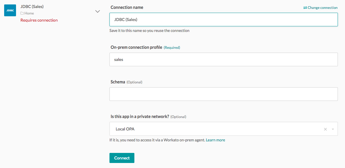

JDBCコネクションを作成するには、次の手順を実行します。
JDBCコネクションを識別する一意のコネクション名を指定します。
JDBCに接続JDBCに接続
使用する予定のコネクションプロファイルを選択するには、オンプレミスグループドロップダウンメニューを使用します。
JDBCコネクションURLを入力します。
JDBCドライバークラス名を入力します。
ユーザー名フィールドにデータベースユーザー名を入力します。
データベースでユーザー名/パスワード認証が必要な場合は、パスワードを指定します。
データベースへのオープンコネクション数を制御するには、プーリング設定を構成します。
JDBCドライバーまたはデータベースで、テーブルとビューにアクセスするための特定のスキーマが必要な場合は、スキーマを入力します。
詳細設定フィールドを表示するには、JDBCコネクションの追加プロパティセクションを展開します。 このセクションを使用して、認証キーまたはその他のカスタムJDBCパラメーターを追加します。
接続をクリックします。
