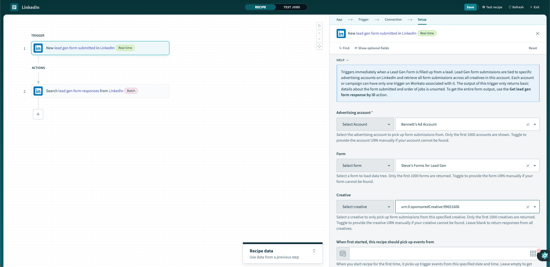

LinkedInトリガー広告アカウント、キャンペーン、およびフォームでリードをフィルタリング
少なくとも、リードを取得する予定のリード獲得フォームを含むキャンペーンが含まれている広告アカウントを選択する必要があります。
入力フィールド説明
広告アカウントこれは、トリガー対象となる広告フォームを含む広告アカウントです。このフィールドのみが設定されている場合、このレシピは、この広告アカウント内のすべてのキャンペーンおよび広告フォーム全体にわたるすべての広告フォーム送信をトリガーイベントと見なします。同じ広告アカウントを監視するレシピは1つだけにできます。
キャンペーンこれを使用して、広告フォーム送信の範囲をLinkedIn広告アカウント内の特定のキャンペーンに限定します。このフィールドが設定されている場合、このレシピは、この特定のキャンペーン上のすべての広告フォーム送信をトリガーイベントと見なします。同じキャンペーンを監視する広告フォームトリガーを複数持つことはできません。
フォームこれを使用して、広告アカウントまたはキャンペーン内の特定のリード獲得フォームでフィルタリングします。
初回開始時、このレシピがイベントを取得する開始時点これにより、LinkedInからリードを遡及的に取得できます。これは、このレシピの開始時に初期ロードを行う場合に便利です。過去90日間に作成されたリードを取得できます。 この入力フィールドの詳細については、トリガーを参照してください。

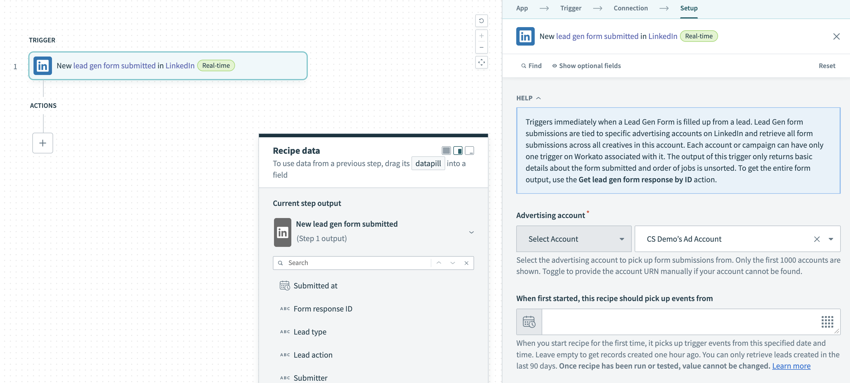

このトリガーの出力は、このリード獲得フォーム送信と、その親のクリエイティブ、キャンペーン、アカウント、およびフォームの識別子を含む軽量レコードです。
LinkedInレコード
