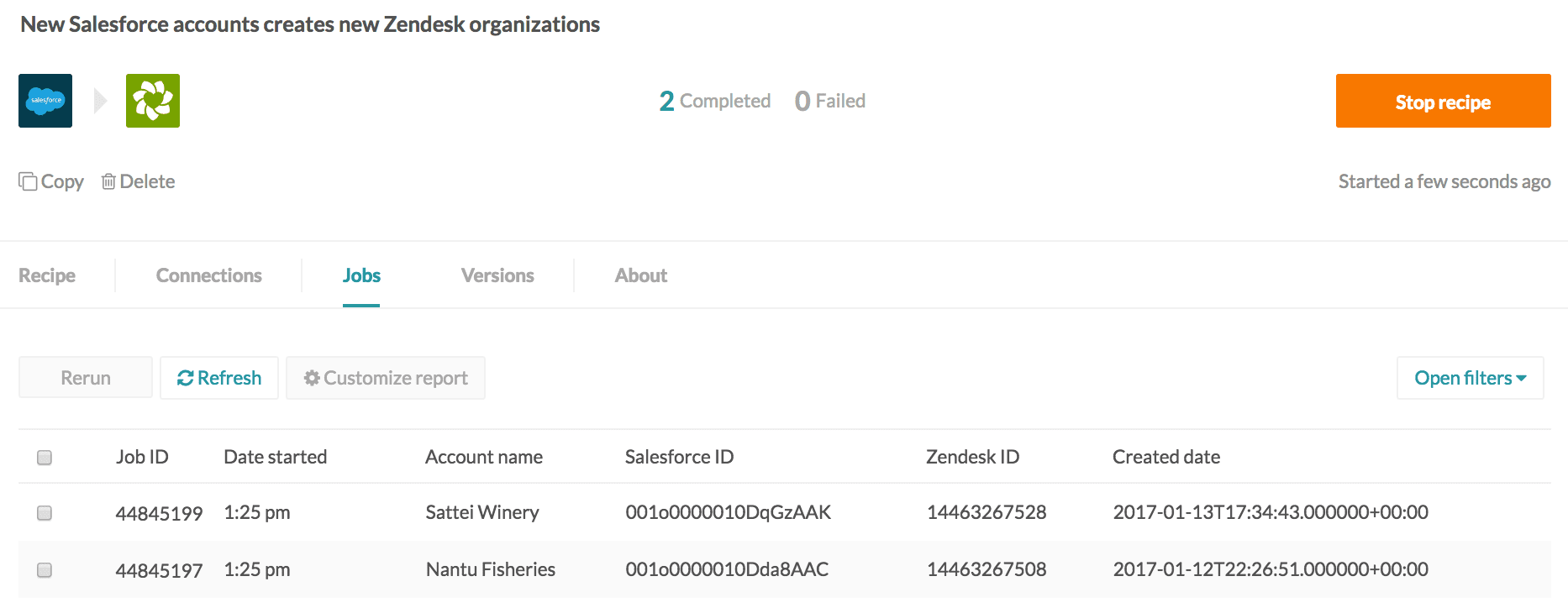

このレシピは、新規または更新されたSalesforceアカウントを5分ごとにポーリングするポーリングトリガーを使用します。
ポーリング間隔特定のポーリング間隔に関するトリガーヒント
5分ごとに、レシピは前回のポーリングサイクル中に作成されたSalesforceアカウントを取得します。 1回の間隔内に複数のアカウントが作成された場合、レシピはアカウントごとに1つ、複数のジョブを作成します。
2017年2月1日にレシピを停止し、2017年3月10日に再起動した場合、Workatoは2月1日の停止時刻以降に作成されたすべてのSalesforceアカウントを取得します。

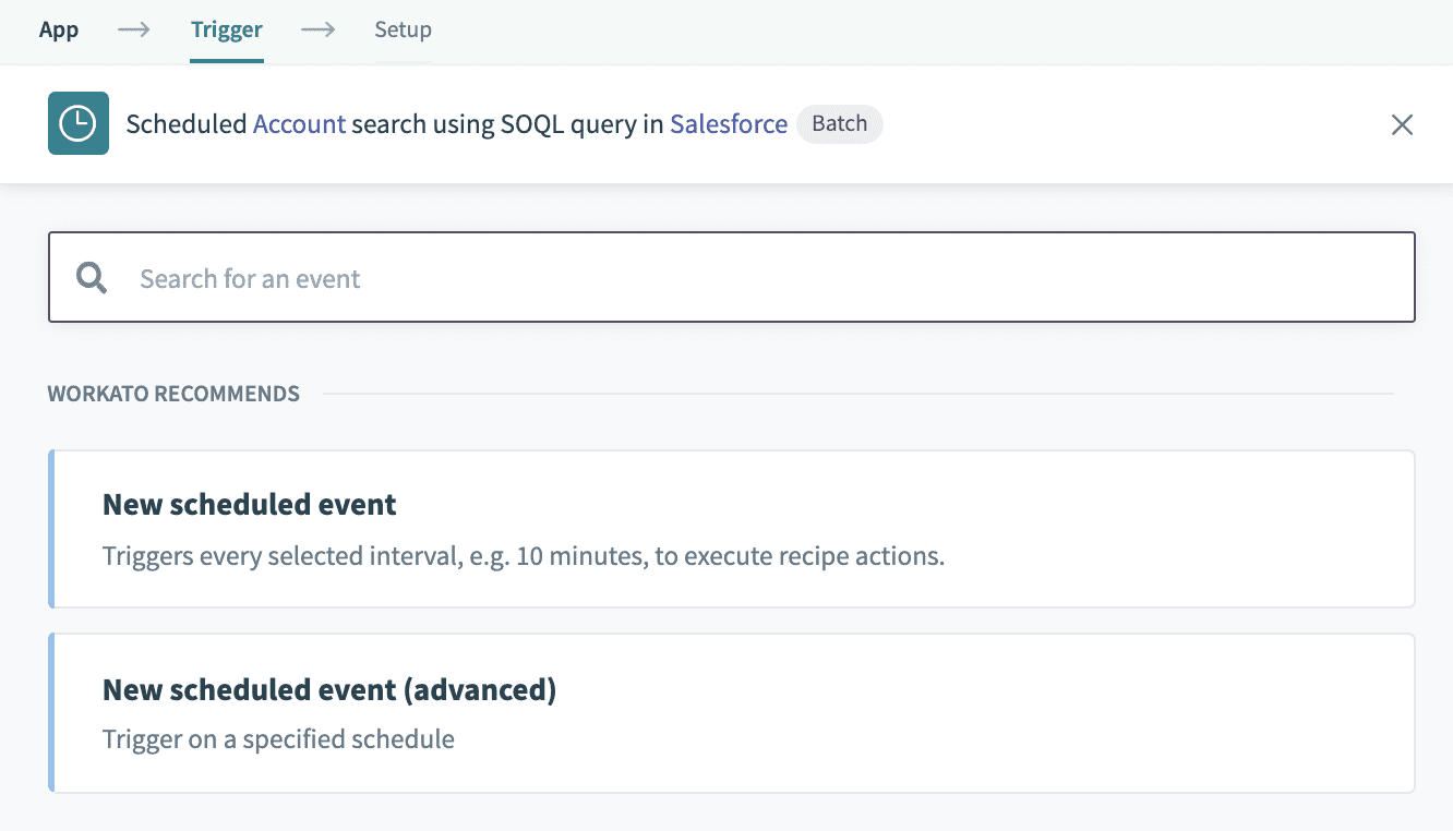

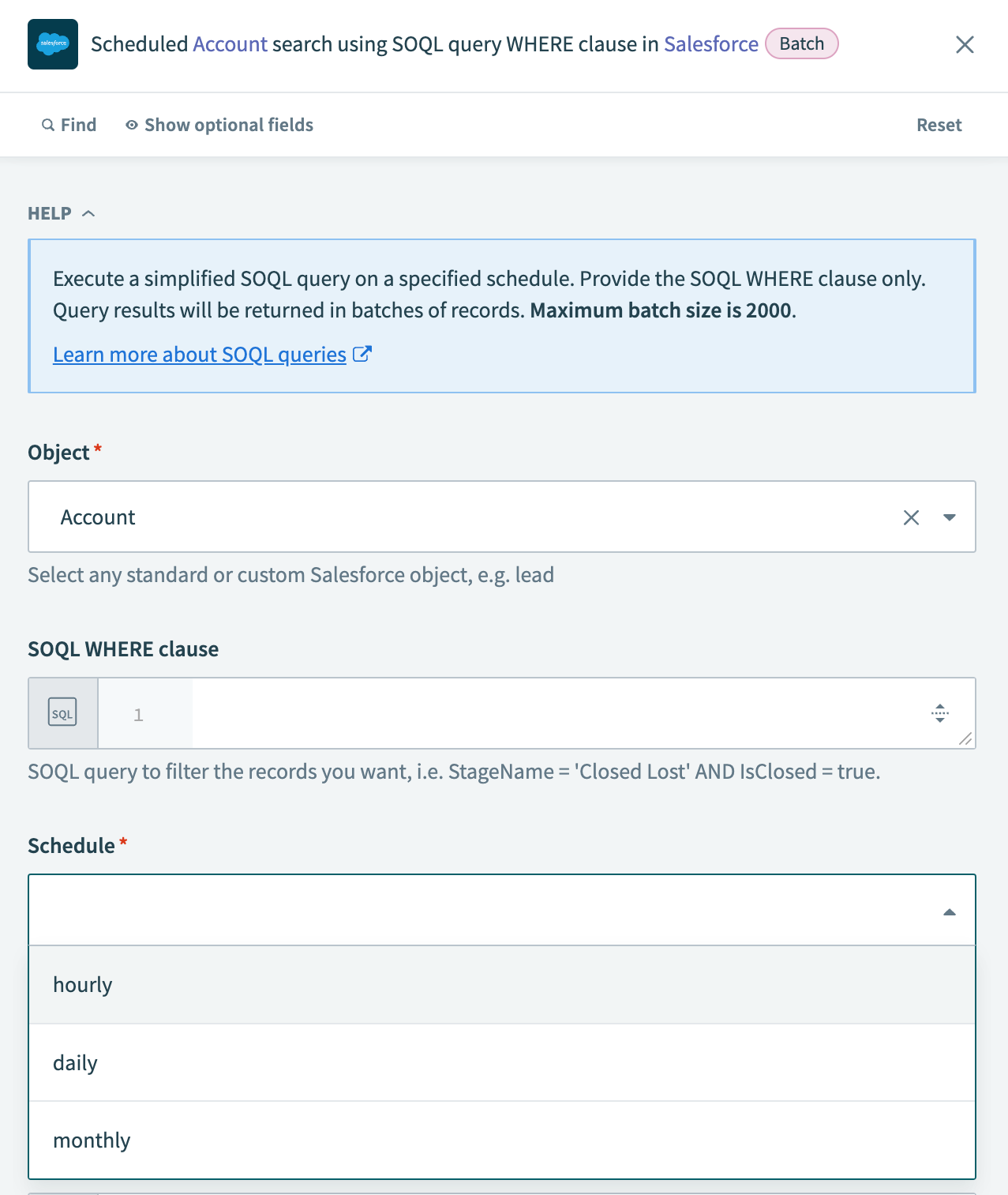

スケジュールトリガー ​
スケジュールトリガーは、毎時、毎日、毎月など、指定された日付と時刻に実行されます。
SalesforceスケジュールトリガーのスケジュールSalesforceスケジュール検索トリガーのさまざまなスケジュールオプション
スケジュールされた各時刻または間隔で、トリガーは指定された条件に一致するすべてのイベントを取得します。他のトリガーとは異なり、スケジュールトリガーは以前の実行ですでに取得されたイベントを返す場合があります。
スケジュールトリガーは、バッチトリガーと同様に、イベントをバッチで処理します。最大バッチサイズを設定できます。たとえば、バッチサイズを100に設定し、420件の新しいイベントが特定された場合、5つのジョブが作成されます。最初の4つのジョブはそれぞれ100件のイベントを処理し、5つ目のジョブは残りの20件のイベントを処理します。

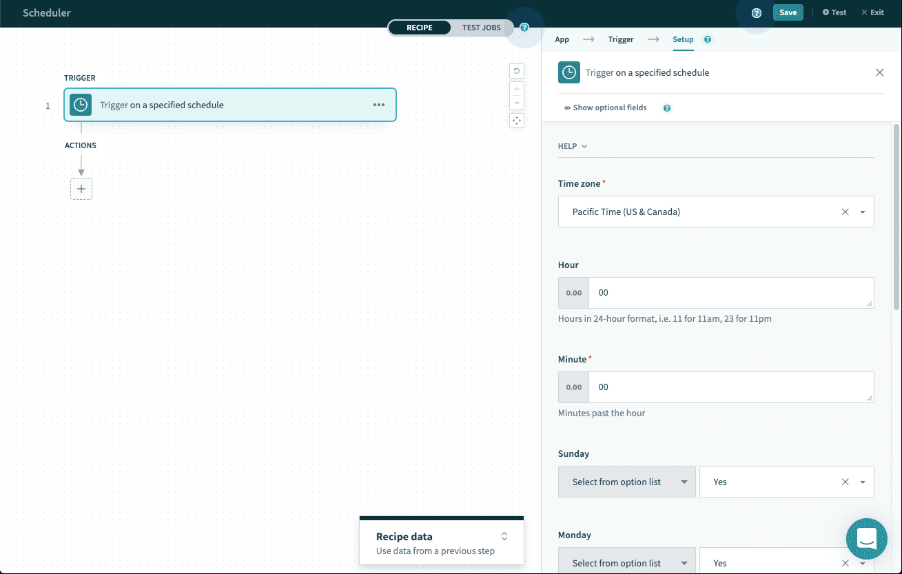

スケジューラー by Workato ​
新しい定期イベントトリガーをスケジューラー by Workatoから使用すると、レシピを実行するタイミングを定義できます。レシピを毎時または毎日実行するなどの単純なスケジュールを作成したり、2週間ごとに実行する、平日のみ実行するなど、より高度な設定を行ったりできます。
たとえば、レシピを15分ごとに実行するように、または毎週月曜日の9:00 AMなど特定の時刻に実行するようにスケジュールできます。より複雑なスケジュールを定義するには、時間単位ドロップダウンメニューからカスタムスケジュールを選択し、cron式を入力します。サポートされる最小間隔は5分です。
スケジューラー by Workatoでは、レシピの実行頻度を正確に制御できるため、他のアプリケーションのイベントに依存しないワークフローに最適です。

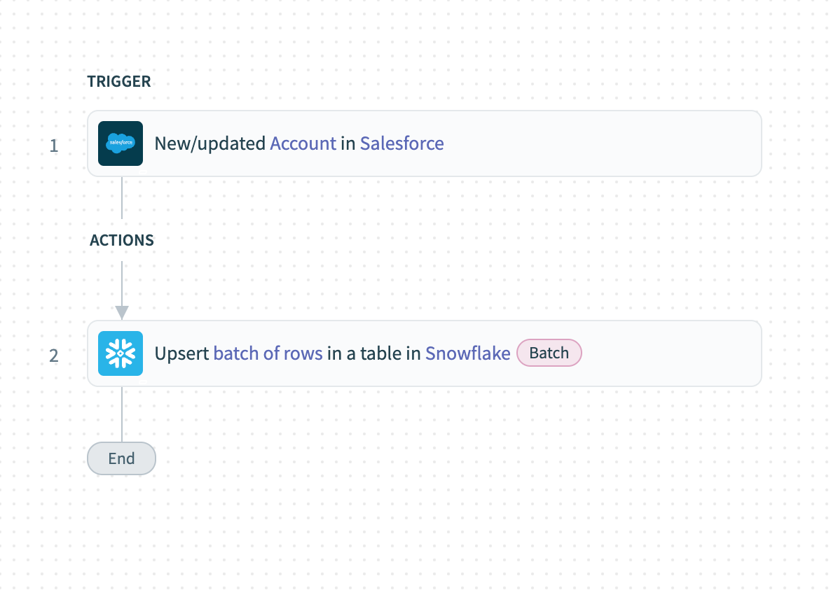

バッチトリガー ​
バッチトリガーは、トリガーイベントを1件ずつではなく一度に複数取得することで、大量のデータを効率的に処理します。たとえば、バッチトリガーを使用して、MarketoからRedshiftなどのデータウェアハウスに大量のユーザーアクティビティデータを転送できます。
バッチトリガーは、新しいイベントを取得する方法においてポーリングトリガーと同様に機能します。ただし、トリガー設定時にグループサイズまたはバッチサイズを設定できるため、大量データのワークフローをより効率的に処理できます。
バッチトリガーは、ユーザー指定サイズのバッチでトリガーイベントを処理しますバッチトリガーは、ユーザー指定サイズのバッチでトリガーイベントを処理します

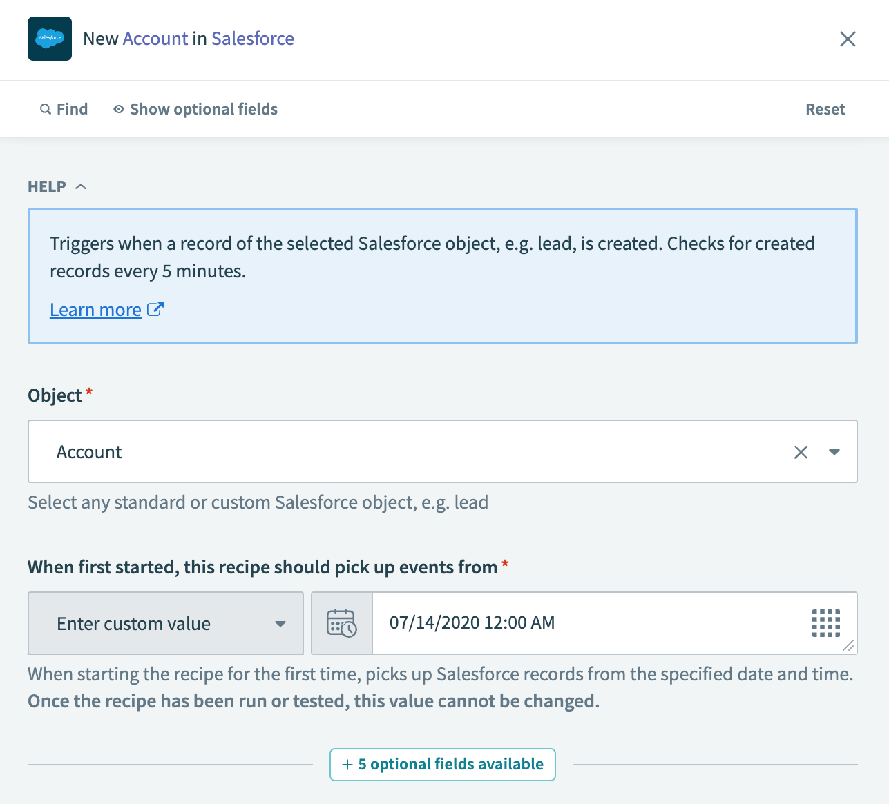

初回開始時、このレシピは次の日時以降のイベントを取得する ​
この入力フィールドでは、レシピが過去のトリガーイベントを取得する開始日時を指定できます。これにより、レシピの開始前に発生したイベントをキャプチャできます。
例 ​
次の例では、Salesforceの新規オブジェクトトリガーで、初回開始時、このレシピは次の日時以降のイベントを取得する日付が2020年7月14日午前12:00 PSTに設定され、アカウントオブジェクトが選択されています。
開始日付の設定初回開始時、このレシピは次の日時以降のイベントを取得するフィールドの設定。トリガーは2020年7月14日の午前0時以降に作成された新しいアカウントを取得します。
このレシピを開始すると、2020年7月14日午前12:00 PSTより後に作成されたSalesforceアカウントのみが取得されます。
