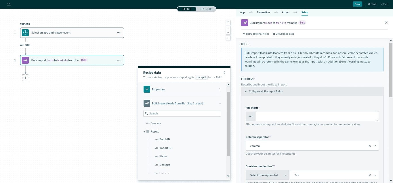

Marketo - Bulk import leads from file (ファイルからのリードの一括インポート) アクション
このアクションは、ファイルから Marketo インスタンスへリードを一括インポートします。このファイルは、カンマ、タブ、またはセミコロンで区切られた値を持つファイルとしてフォーマットされている必要があります。Workato は選択したルックアップフィールドに基づいて、既存のリードを検索します。インポート時に見つかった既存のリードはすべて更新されます。見つからなかった場合は、新規リードがファイルのデータから作成されます。
ファイルからのリード一括インポートアクションファイルからのリード一括インポートアクション
入力項目説明
File importFile inputMarketo にインポートするファイルの内容。これは、カンマ、タブ、またはセミコロンで区切られた値としてフォーマットされている必要があります。
Column separator区切り文字の記号。
Contains header line?入力ファイルにヘッダー行があるかどうか。
Column names入力ファイルの列の名前は、Marketo の Lead オブジェクトの入力フィールドに対応していることが必要です。列の名前を手動で定義するか、サンプルの CSV ファイルを使用できます。
List指定した場合、すべてのインポートされたリードがこのリストに追加されます。
Lookup fieldWorkato は既存のリードがあるかどうかこのフィールドを調べます。既存のリードはすべて更新されます。
Partition name指定した場合、すべてのインポートされたリードがこのパーティションのメンバーになります。
Lead フィールドの完全なリストについては、こちらを参照してください。
出力項目説明
Successこのアクションが成功したかどうか。
Results
インポートの応答のリスト
Batch IDこのバッチの一意の ID。
Import IDこのインポート操作の一意の ID。
Statusバッチのステータス。
Messageこのインポート操作に伴うオプションのメッセージ。
List Sizeこのインポートの応答のリストサイズ。
List indexこの応答リストにおける各項目のインデックス。
Number of rows failed失敗した行の数。
Number of rows with warning警告がある行の数。
