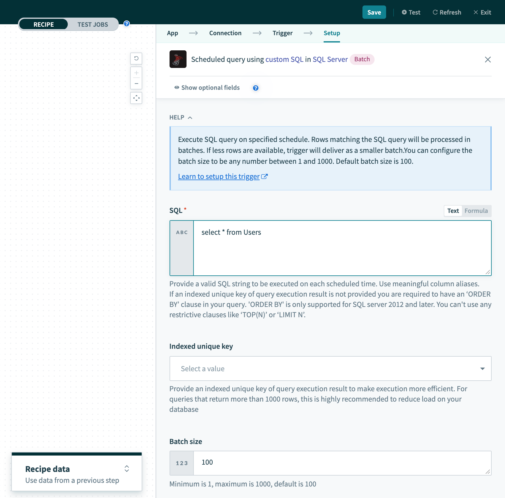

スケジュール設定されたクエリトリガー
このトリガーは、ユーザー定義のスケジュールでSQLクエリを実行します。返された行はバッチで処理されます。最大バッチサイズは1000行です。
スケジュール済みクエリトリガースケジュール済みクエリトリガー
入力フィールド説明
SQL実行する有効なSQL文字列を指定します。このSQL文字列はSQL Serverインスタンスで実行されます。
インデックス付き一意キー行を一意に識別する一意キー列を選択します。この列のリストは、上記のSQLクエリから生成されます。詳細については、一意キーを参照してください。
バッチサイズこのトリガーのバッチサイズを設定します。最大バッチサイズは1000、デフォルトは100です。設定されたバッチサイズより行数が少ない場合、このトリガーはすべての行をより小さいバッチとして配信します。
トリガー条件スケジュール設定を選択します。特定の間隔または特定の日時から選択します。
スケジュール設定このSQLクエリを実行する頻度を指定します。
出力フィールドこのステップで、このSQLクエリの出力を手動で設定できます。空白のままにすると、出力スキーマが自動的に検出されます。
出力フィールド
このトリガーは行をバッチで返します。行のバッチの操作について詳しくは、単一行アクション/トリガーと行バッチアクション/トリガーの比較を参照してください。
