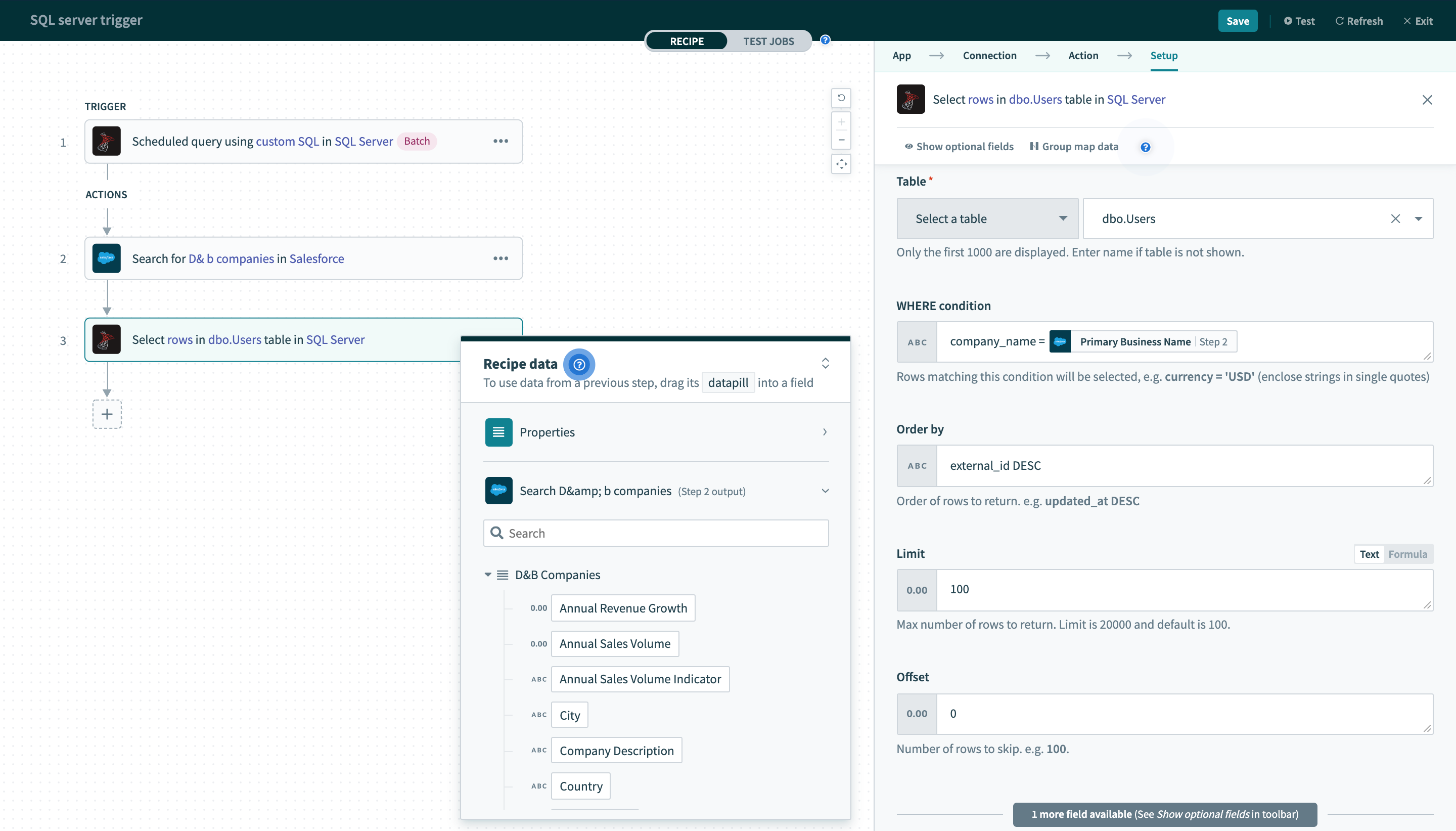

Select rows
このアクションでは、 WHERE条件で定義した特定の条件に基づいて行を選択できます。 選択したテーブルのうち、WHERE条件に一致する行がこのアクションの出力として返されます。
行の選択アクション行の選択アクション
テーブル/ビュー
まず、操作対象のテーブル/ビューを選択します。 これは、ピックリストからテーブルまたはビューを選択するか、入力をテキストモードに切り替えてテーブル/ビューの完全な名前を入力することで実行できます。
WHERE条件
次に、行をフィルタリングするためのWHERE条件を指定します。 この条件は、単一のレコードをそのIDでフィルタリングするような単純なものにできます。
sql
ID = 123
また、1つ以上の列の値に基づいて複数の行を選択するためにも使用できます。
sql
status = 'closed' AND priority = 1
サブクエリを含む複雑なWHERE条件も使用できます。 詳細については、WHERE条件ガイドを参照してください。
パラメーター
SQLインジェクションを防ぐために、WHERE条件と組み合わせて使用します。 WHERE入力で名前付きバインド変数を宣言した後、この入力フィールドを使用してこれらの変数に値を割り当てます。 詳細はこちら
Order by
このアクションから返される行は、Order by入力フィールドに基づいて並べ替えることができます。 このフィールドは、SQL Serverデータベースから取得する行のデフォルトの並び順を変更するために使用します。
並べ替えの対象にする各列について、並び順の方向も定義できます。 次のorder byステートメントは、priorityで昇順に並べ替えた後、created_dateで降順(最新が先頭)に行を並べ替えます。
sql
priority asc, created_date desc
Limit
この入力フィールドは、返す行の最大数を決定します。 デフォルトの割り当ては100で、1回の行を選択アクションの最大値は50,000行です。 1,000行を超える行を選択してレコードを操作する必要がある場合は、バッチで実行できます。 詳細については、ユースケースの例を参照してください。
Offset
この入力フィールドでは、結果セット全体から結果の1ページのみを取得するオプションを指定できます。 たとえば、選択した結果セットの最初の100行をスキップするには、このフィールドに100を入力します。 デフォルトは0です。

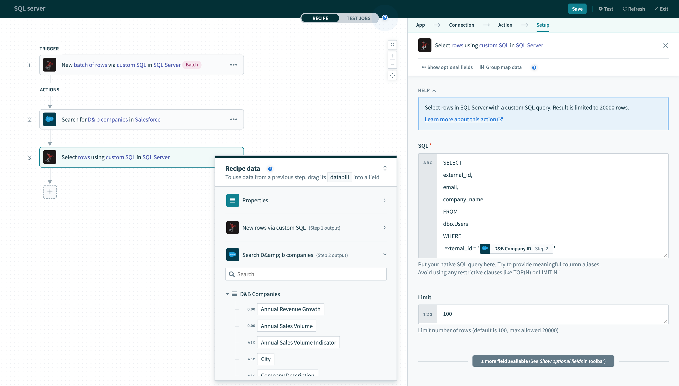

Select rows using custom SQL
このアクションでは、カスタムSQLクエリに基づいて行を選択できます。 クエリから返された行がこのアクションの出力として返されます。 カスタムSQLアクションを使用する際のベストプラクティスを確認してください
50,000件のレコードクォーター
2026年2月8日以降、カスタムSQLを使用して行を選択アクションは、新規レシピ、および現在このクォーターを超過していない既存レシピすべてについて、最大50,000件のレコードを返します。 2026年3月15日以降、このクォーターは、このアクションを使用するすべてのレシピに拡張されます。これには、現在クォーターを超過している既存レシピも含まれます。
50,000件を超えるレコードを取得するように設定されたレシピは、このクォーターまでに切り詰められます。
この変更により、プラットフォームの信頼性とパフォーマンスが向上し、大規模なクエリによってデータベースコネクションに過負荷がかかったり、アップストリームシステムに影響が及んだりすることを防ぎます。
サポートされているバージョン
このアクションはSQL Server 2012以降でのみサポートされています。 SQL Server 2012以降でのみ使用可能なデフォルトのストアドプロシージャsp_describe_first_result_setを使用します。
カスタムSQLを使用した行の選択アクションカスタムSQLを使用した行の選択アクション
SQL
行を選択するために実行するSQLを指定します。 ここで指定したSQLは、出力データツリーの生成に使用されます。 これを行うために、SQLは指定時に1回実行されます。 ここでデータピルをマッピングして、動的に変化するSQLステートメントを実行できます。 データピルは引用符('')で囲むことを忘れないでください。 SQLクエリの末尾に;を追加しないでください。追加するとステップが失敗します
SQLでTOPのような制限句を使用しないでください。 これは、クエリで返される行数の制限が、Limit入力フィールドで定義された値に基づくためです。 独自のlimit句を追加すると、アクションは失敗します。
Limit
この入力フィールドは、返す行の最大数を決定します。 単一のSelect rows using custom SQLアクションのデフォルトのクォータは100で、最大クォータは50,000です。
このフィールドを空白のままにすると、TOP 100が使用されます。
