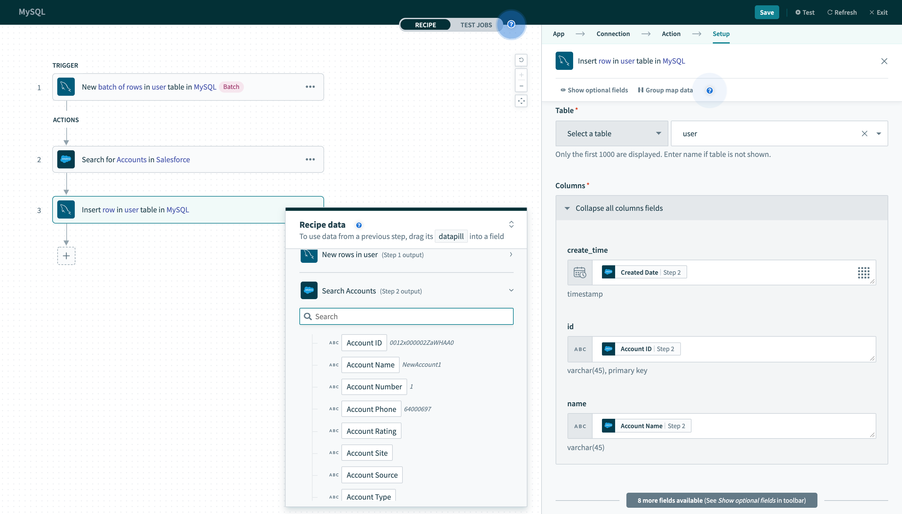

行の挿入
このアクションは、選択したテーブルに単一行を挿入します。
行の挿入アクション行の挿入アクション
テーブル
まず、行を挿入するテーブルを選択します。 これは、選択リストからテーブルを選択するか、入力フィールドをテキストモードに切り替えて完全なテーブル名を入力することで実行できます。

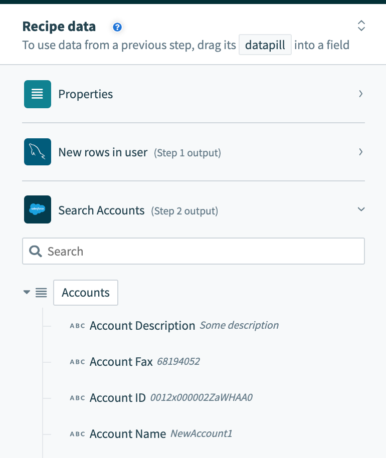

次に、前のトリガーまたはアクションからのデータピルを、それぞれ対応するカラムにマッピングします。 選択したテーブルの列は、データピルを挿入できる入力フィールドとしてここに表示されます。

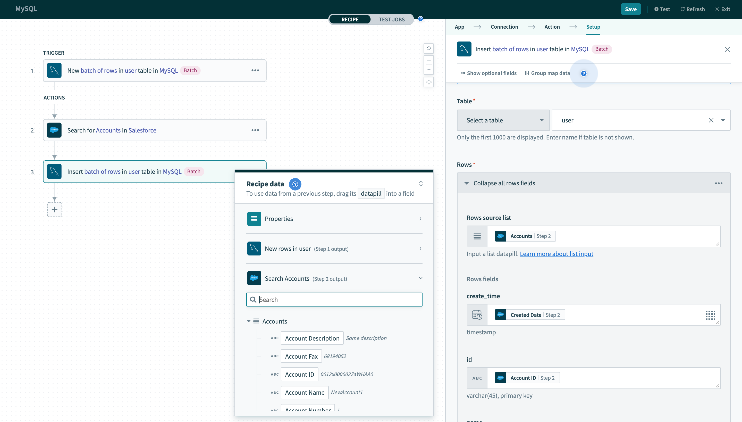

行のバッチを挿入
このアクションでは、1行ずつではなく、1つのアクションで複数の行を挿入できます。 これにより、大量のレコードを1つのアプリからMySQLに移動する際のスループットが向上します。 レシピの構造およびデータ量によっては、このアクションにより連携時間を100分の1に短縮できます。
行の一括挿入アクション行の一括挿入アクション
テーブル
単一行挿入アクションと同様に、まずターゲットテーブルを選択する必要があります。
行のソースリスト
Insert rowアクション(単一行を扱う場合)とは異なり、ここでは行のバッチを扱います。 そのため、次に入力するデータピルは、テーブルに挿入する行のバッチのソースです。 これは、リストデータピルを出力する任意のトリガーまたはアクションから取得できます。
データツリーのリストデータピルデータツリーのリストデータピル
このフィールドにリストデータピルをマッピングしない場合、このアクションは1行のみを挿入し、行の挿入アクションと同じように動作します。
最後に、先行するトリガーまたはアクションのデータを使用して行を挿入するには、出力データツリーから必要なフィールドをここにマッピングする必要があります。 ここで各列にマッピングするデータピルは、先ほど使用したソースリストデータピルからのものである必要がある点に注意してください。 ソースリストデータピルの外部でマッピングされたデータピルは反復処理されません。
