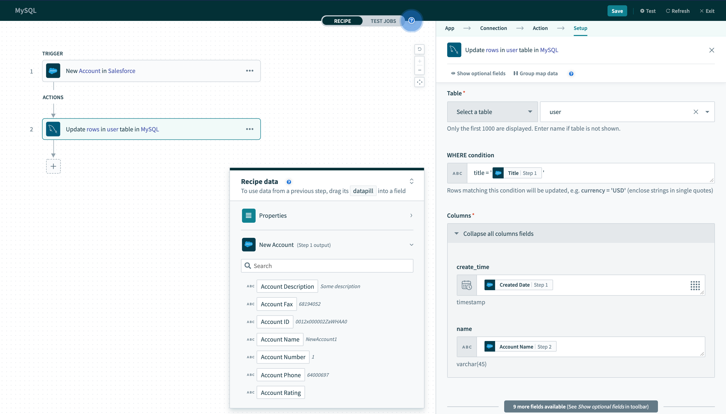

このアクションは、単一の値セットで1つ以上の行を更新します。 更新を実行する行を選択するために、WHERE条件を使用します。
行の更新アクション行の更新アクション
テーブル
まず、更新するテーブルを選択します。 これは、選択リストからテーブルを選択するか、入力フィールドをテキストモードに切り替えて完全なテーブル名を入力することで実行できます。
WHERE条件
次に、更新する行を選択するためのWHERE条件を指定します。 この条件は、IDに基づいて更新する単一のレコードをフィルタリングするような単純な条件にできます。
sql
id = 123
また、複数の行を選択して更新するためにも使用できます。
sql
role = 'admin'
この条件に一致するすべての行は、Columns入力で指定された同じ値で更新されることに注意してください。
サブクエリを含む複雑なWHERE条件も使用できます。 詳細については、WHERE条件ガイドを参照してください。
最後に、以前のトリガーまたはアクションからのデータピルを、それぞれの列にマッピングします。 選択したテーブルの列は、データピルを挿入できる入力フィールドとしてここに表示されます。
