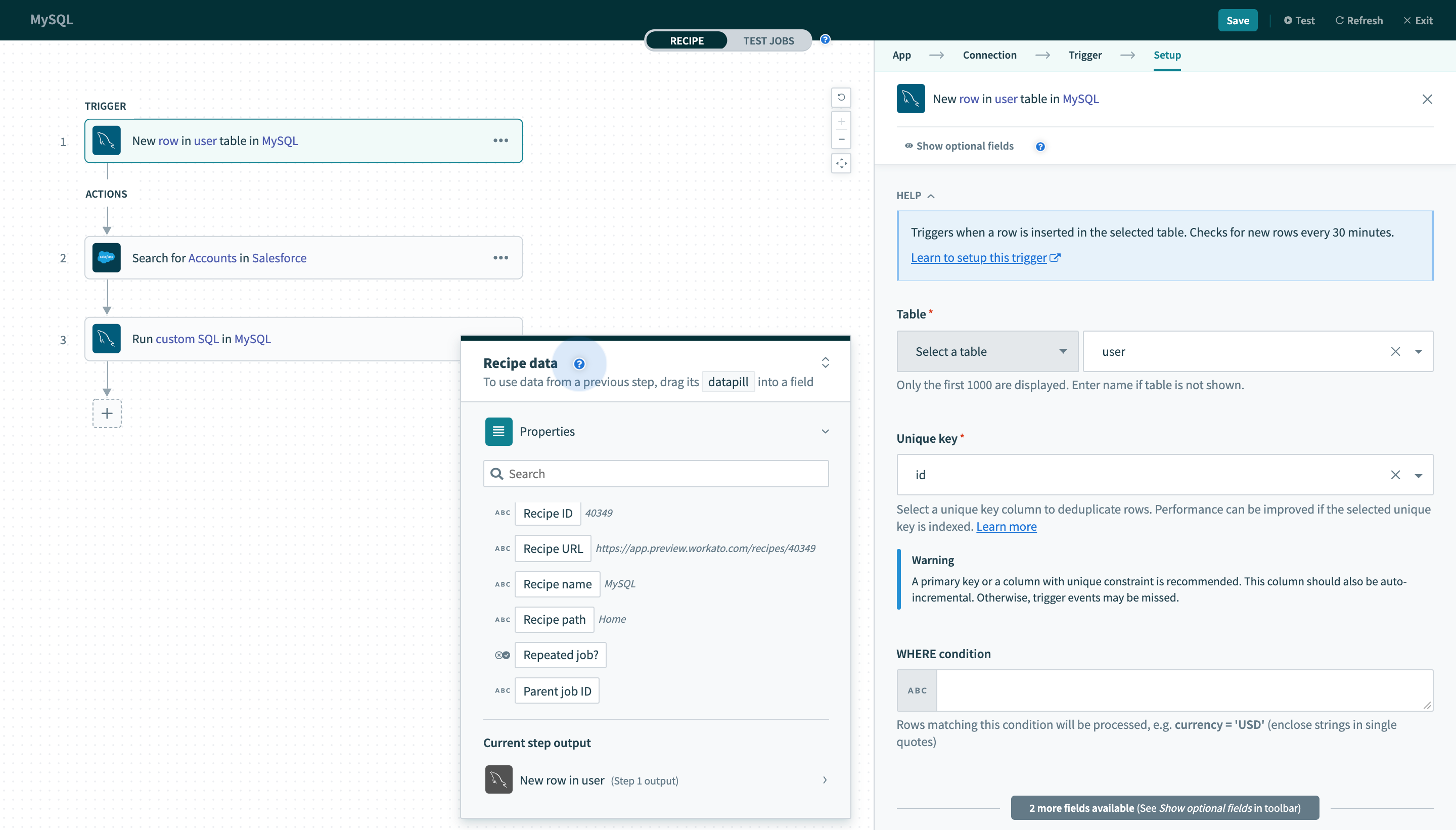

新規行
このトリガーは、選択したテーブルまたはビューに挿入された行を取得します。 各行は個別のジョブとして処理されます。 各ポーリング間隔で新しい行をチェックします。
新規行トリガー新規行トリガー
入力フィールド説明
テーブル まず、行の処理元となるテーブル/ビューを選択します。
一意キー 次に、行を一意に識別するための一意キー列を選択します。 この列のリストは、選択したテーブル/ビューから生成されます。
WHERE条件 最後に、行をフィルタリングするための任意のWHERE条件を指定します。

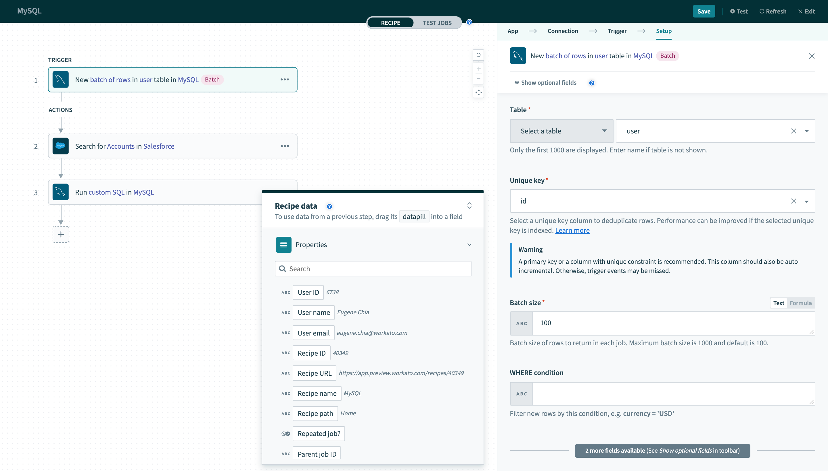

行の新規バッチ
このトリガーは、選択したテーブルまたはビューに挿入された行を取得します。 これらの行は、各ジョブで行のバッチとして処理されます。 このバッチサイズは、トリガー入力で設定できます。 各ポーリング間隔で新しい行をチェックします。
新規行バッチトリガー新規行バッチトリガー
入力フィールド説明
バッチサイズ 次に、このレシピの各個別ジョブで処理するバッチサイズを設定します。
テーブル
行の処理元となるテーブル/ビューを選択します。 これは、選択リストからテーブルを選択するか、入力フィールドをテキストモードに切り替えて完全なテーブル名を入力することで実行できます。
一意キー
この選択した列の値は、選択したテーブル内の行の重複を排除し、同じレシピで同じ行が2回処理されないようにするために使用されます。
そのため、選択した列の値がテーブル内で重複しないようにしてください。 通常、この列はテーブルの主キーです(例:ID)。 増分可能で、ソート可能である必要があります。 パフォーマンスを向上させるために、この列にインデックスを付けることもできます。
PRIMARY KEYまたはUNIQUE制約を持つ列のみ使用できます。 この要件を満たす列を確認するには、このSQLクエリを実行します。

バッチサイズ
各ジョブで返す行のバッチサイズ。 これは1から最大バッチサイズまでの任意の数値にできます。 最大バッチサイズは100で、デフォルトは100です。
任意のポーリングで、行数が設定されたバッチサイズより少ない場合、このトリガーはすべての行をより小さいバッチとして配信します。
