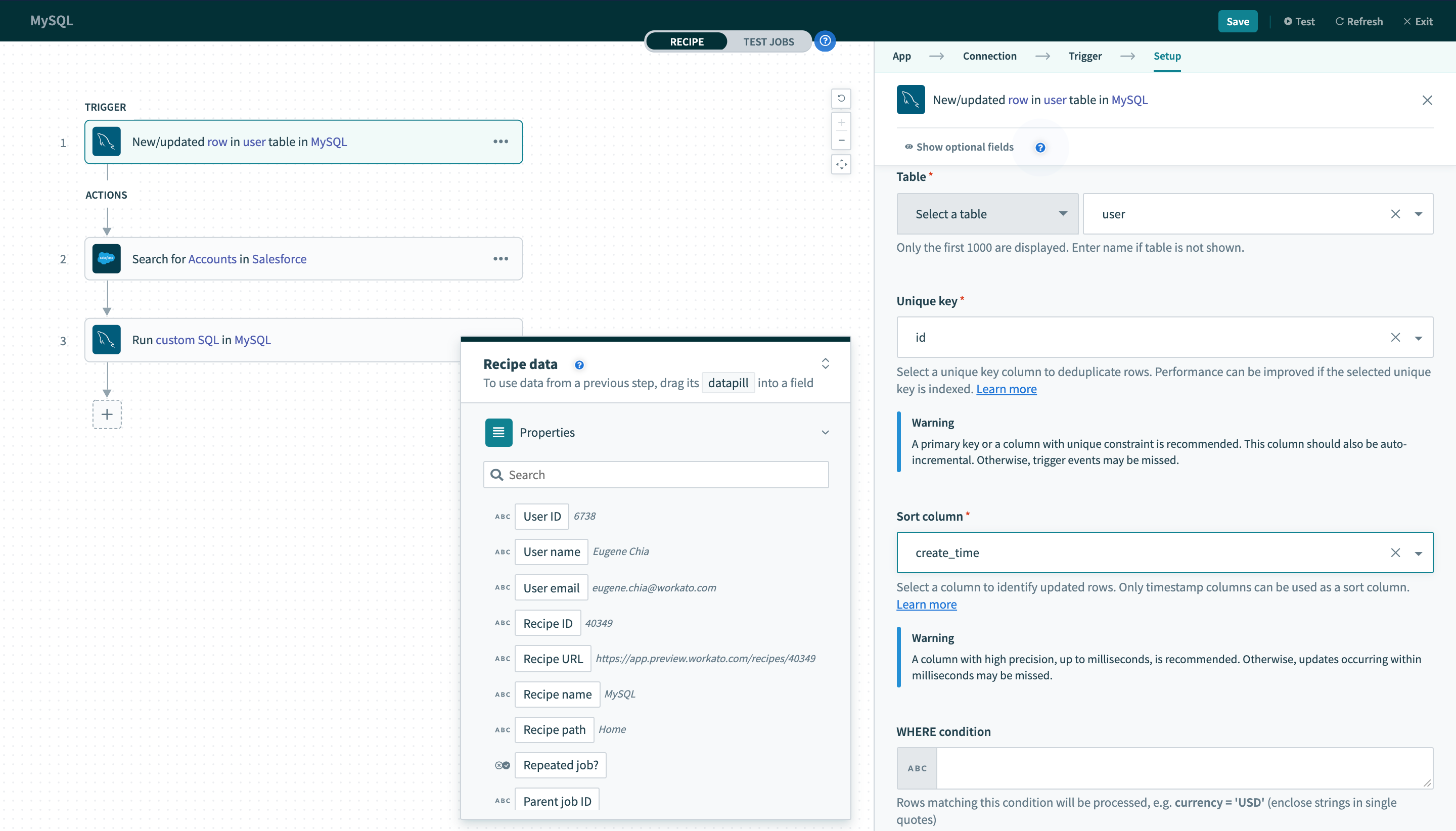

新規/更新行
このトリガーは、選択したテーブルまたはビューに挿入/更新された行を取得します。各行は個別のジョブとして処理されます。新規/更新された行がないか、ポーリング間隔ごとに1回チェックします。
新規/更新行トリガー新規/更新行トリガー
入力フィールド説明
テーブル まず、行の処理元となるテーブル/ビューを選択します。
一意キー 次に、行を一意に識別するための一意キー列を選択します。この列のリストは、選択したテーブル/ビューから生成されます。
ソート列 次に、更新された行を識別する列を選択します。
WHERE条件 最後に、行をフィルタリングするための任意のWHERE条件を指定します。

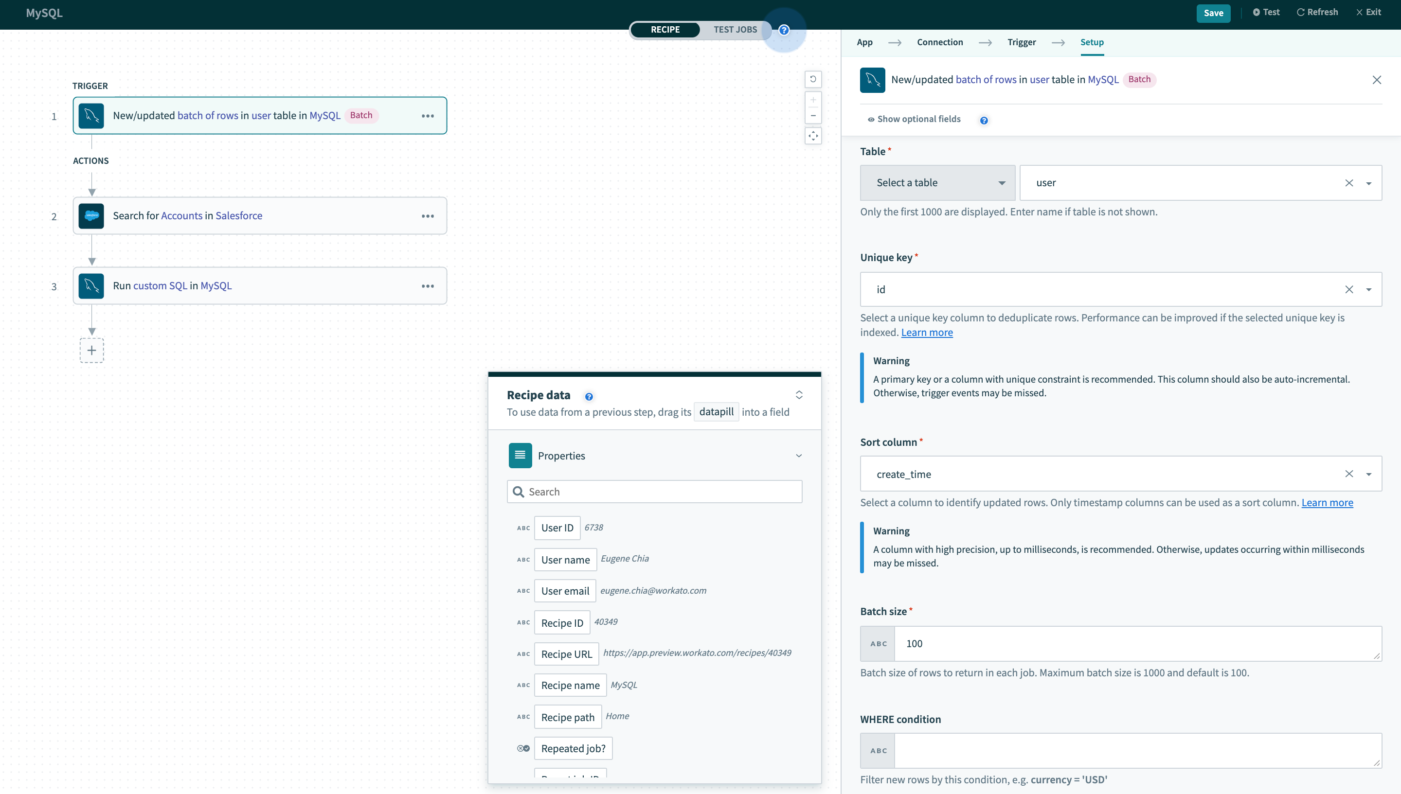

新規/更新行のバッチ
このトリガーは、選択したテーブルまたはビューに挿入/更新された行を取得します。これらの行は、各ジョブで行のバッチとして処理されます。このバッチサイズは、トリガー入力で設定できます。新規/更新された行がないか、ポーリング間隔ごとに1回チェックします。
新規/更新行のバッチトリガー新規/更新行のバッチトリガー
入力フィールド説明
バッチサイズ 次に、このレシピの各個別ジョブで処理するバッチサイズを設定します。
