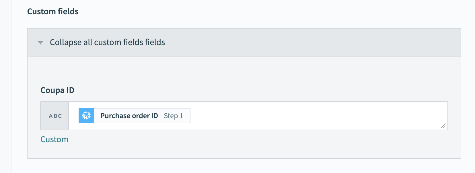

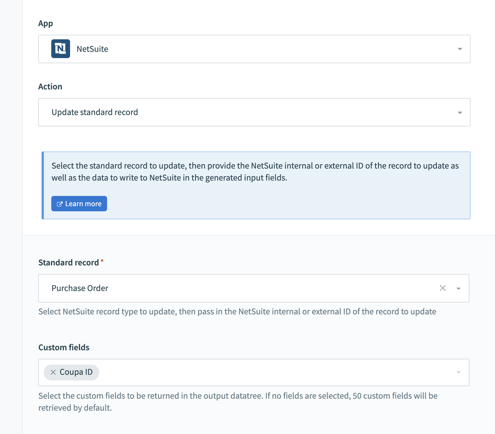

  1. 特定のレシピでは、各アクションに移動して、データピルのカスタム項目への再マッピングを行う必要があります。たとえば、以下のような1つのカスタム項目が選択された Update Purchase order アクションがあるとします。
NetSuite のカスタム項目1つのカスタム項目が選択された Update Purchase Order
NetSuite のカスタム項目カスタム項目のマッピング

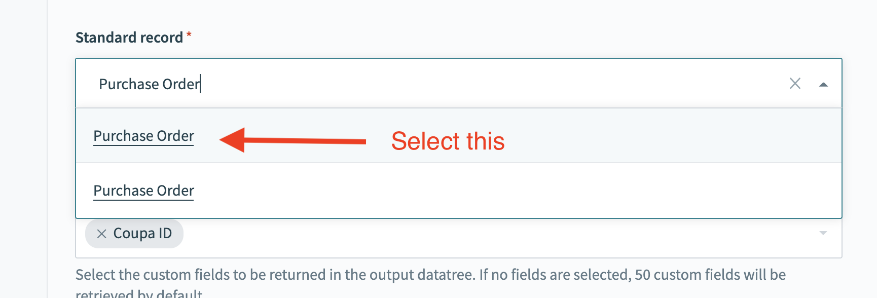

  1. シームレスな移行を可能にするには、Standard record の選択に移動して、Purchase Order オブジェクトを再度選択する必要があります。検索すると、2つの Purchase Order のオプションが表示されるはずです。 一番上のオプションを選択してください。 これによりカスタム項目の選択がクリアされます。別のブラウザータブを開いてこのレシピを参照するか、このレシピを別の場所にコピーしておくようにしてください。
  1. 必要なカスタム項目を再度選択して、すべてのカスタム項目を再マッピングします。これが完了すると、この新しい機能がこのアクションで有効になります。このレシピの残りのアクションと、他のレシピでも必要に応じて、この手順を繰り返す必要があります。
