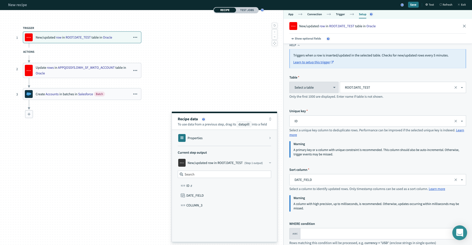

新規/更新行
このトリガーは、選択したテーブルまたはビューに挿入/更新された行を取得します。各行は個別のジョブとして処理されます。新規/更新された行がないか、ポーリング間隔ごとに1回チェックします。
トリガーの利用状況
このトリガーは、履歴レコードを含め、選択したテーブルまたはビューから一致するすべての行を取得します。大規模なテーブルでトリガーが処理する行数を制限し、負荷を軽減するため、WHERE条件を追加することをお勧めします。
新規/更新行トリガー新規/更新行トリガー
入力フィールド説明
テーブル まず、行の処理元となるテーブル/ビューを選択します。
一意キー 次に、行を一意に識別するための一意キー列を選択します。この列のリストは、選択したテーブル/ビューから生成されます。
ソート列 次に、更新された行を識別する列を選択します。
WHERE条件 最後に、行をフィルタリングするための任意のWHERE条件を指定します。

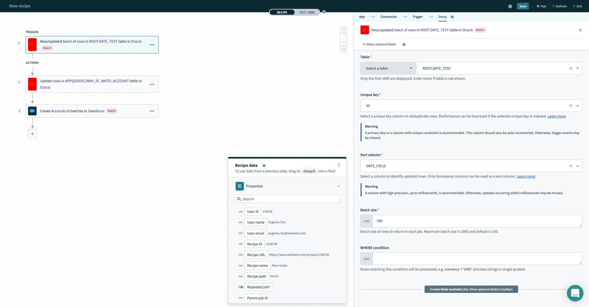

新規/更新行のバッチ
このトリガーは、選択したテーブルまたはビューに挿入/更新された行を取得します。これらの行は、各ジョブで行のバッチとして処理されます。このバッチサイズは、トリガー入力で設定できます。新規/更新された行がないか、ポーリング間隔ごとに1回チェックします。
トリガーの利用状況
新規/更新行バッチトリガー新規/更新行バッチトリガー
入力フィールド説明
テーブル 行を処理するテーブル/ビューを選択します。
一意キー 行を一意に識別する一意キー列を選択します。この列のリストは、選択したテーブル/ビューから生成されます。
ソート列 更新された行を識別するために使用する列を選択します。
バッチサイズ このレシピの個別のジョブごとに処理するバッチサイズを設定します。
WHERE条件 行をフィルターするための任意のWHERE条件を指定します。
