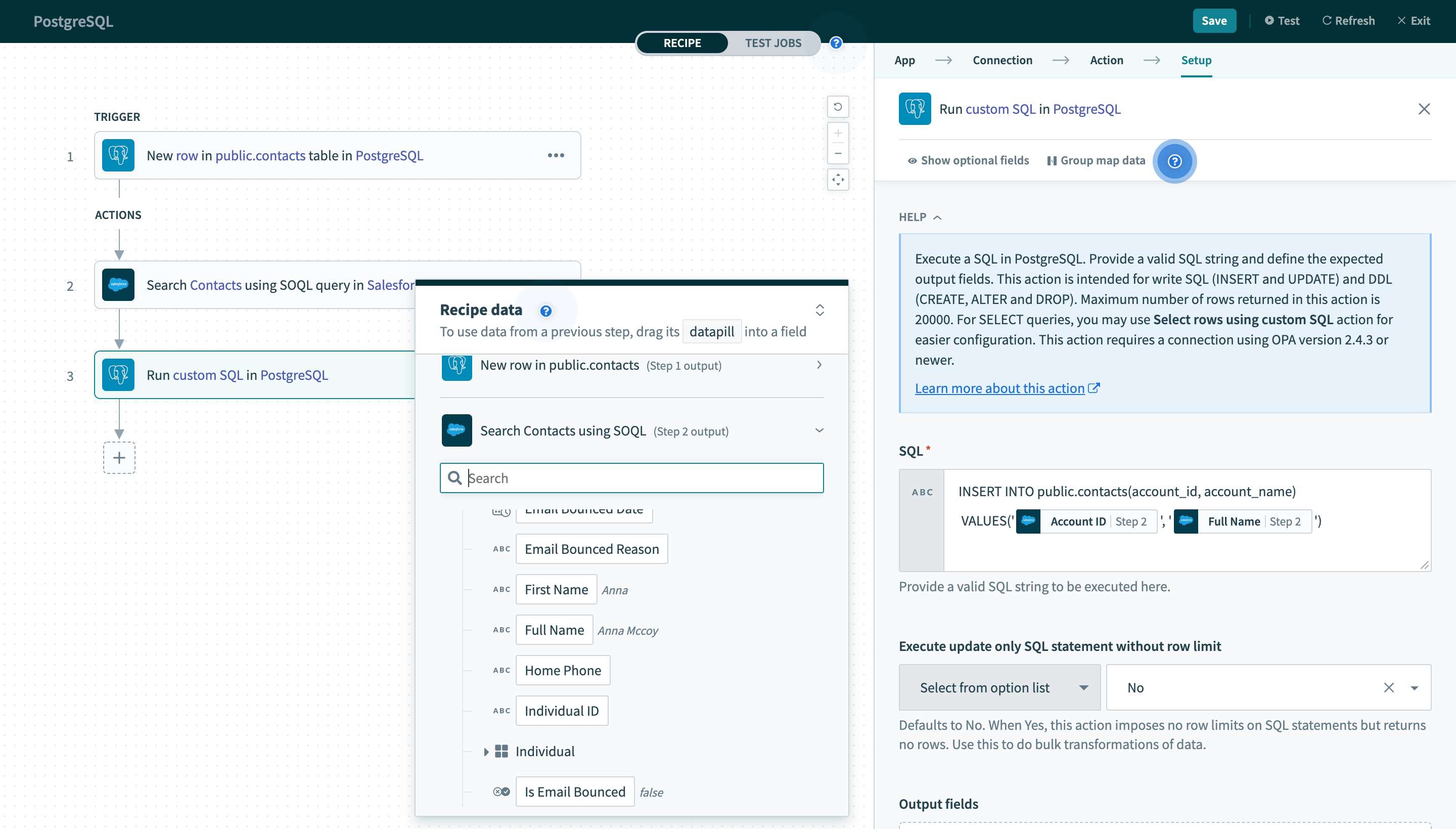

このアクションでは、実行するSQL文字列をPostgreSQLインスタンスに送信できます。これは、INSERT、UPDATE、SELECT、DELETEなどのData Manipulation Language(DML)ステートメント、およびCREATE、ALTER、DROPなどのData Definition Language(DDL)コマンドの実行に使用できます。
1 MBのクエリサイズクォータ
このコネクターのカスタムSQLを実行アクションでは、2025年12月1日から1 MBのクエリサイズクォータが適用されます。この変更によりプラットフォームの信頼性が向上し、パフォーマンスが改善され、データベースコネクションを過負荷にしたり上流のシステムに影響を与えたりする大きなクエリを回避できます。
カスタムSQLを使用した行の選択とは異なり、このアクションは簡単に設定できるように最適化されていません。多数の列があるSELECTステートメントには、代わりにそのアクションを使用してください。
カスタムSQL実行アクションカスタムSQL実行アクション
入力 ​
入力フィールド説明
SQL
このフィールドは必須です。実行する有効なSQL文字列を指定します。このSQL文字列はPostgreSQLインスタンスで実行されます。
複数のSQLステートメントが指定されている場合、それらはすべて実行されます。ただし、最後のステートメントの結果のみが返されます。各ステートメントが;文字で区切られていることを確認してください。
ここでデータピルをマッピングして、動的に変化するSQLステートメントを実行できます。データピルは引用符('')で囲んでください。
クエリサイズの上限は1 MBです。
出力フィールド
この入力を使用して、SQLステートメントから想定される列を記述します。
戻り値が想定されない場合、または不要な場合は、この入力フィールドを無視できます。
