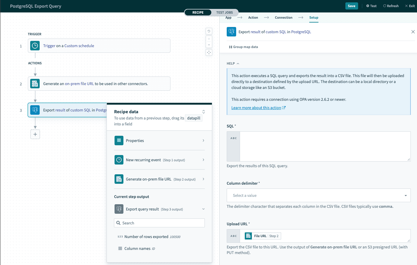

この一括長時間アクションはSQLクエリを実行し、結果をCSVファイルとしてエクスポートします。 クラウドコネクションを使用している場合、エクスポートされたCSVコンテンツをファイルコンテンツデータピル経由でストリーミングできます。 クラウドコネクションを使用する場合、最大タイムアウトは120分です。 OPAコネクションを使用している場合、CSVファイルをローカルディレクトリまたはS3バケットなどのクラウドストレージにアップロードできます。
CSVファイルがローカルディレクトリにアップロードされる場合、クエリ結果はローカルで処理および保存されます。 これは、データがセキュアなネットワークの外に出ることがないことを意味します。
オンプレミスプロファイルの設定
オンプレミスエージェントプロファイルでステージング領域を設定してください。 OPAサーバープロファイルでステージング領域を設定する方法を確認してください。
クエリ結果のエクスポートアクション(OPA)
クエリ結果のエクスポートアクション(Cloud)
| 入力フィールド | 説明 |
| SQL | 有効なSQLクエリ。 例: SELECT * FROM PUBLIC.ACCOUNTS |
| 列区切り文字 | 区切り文字を選択します。 CSVファイルでは通常、カンマを使用します。 |
| アップロードURL(OPAコネクションのみ) | CSVファイルをこのURLにエクスポートします。 このURLはオンブレミスファイルまたはAmazon S3を使用して生成します。 |
| 出力フィールド | 説明 |
| エクスポートされた行数 | エクスポートされた行数。 |
| 列名 | CSVファイル内の列ヘッダー。 |
| ファイルコンテンツ(クラウドコネクションのみ) | ファイルの内容を含むCSVストリーム。 |
