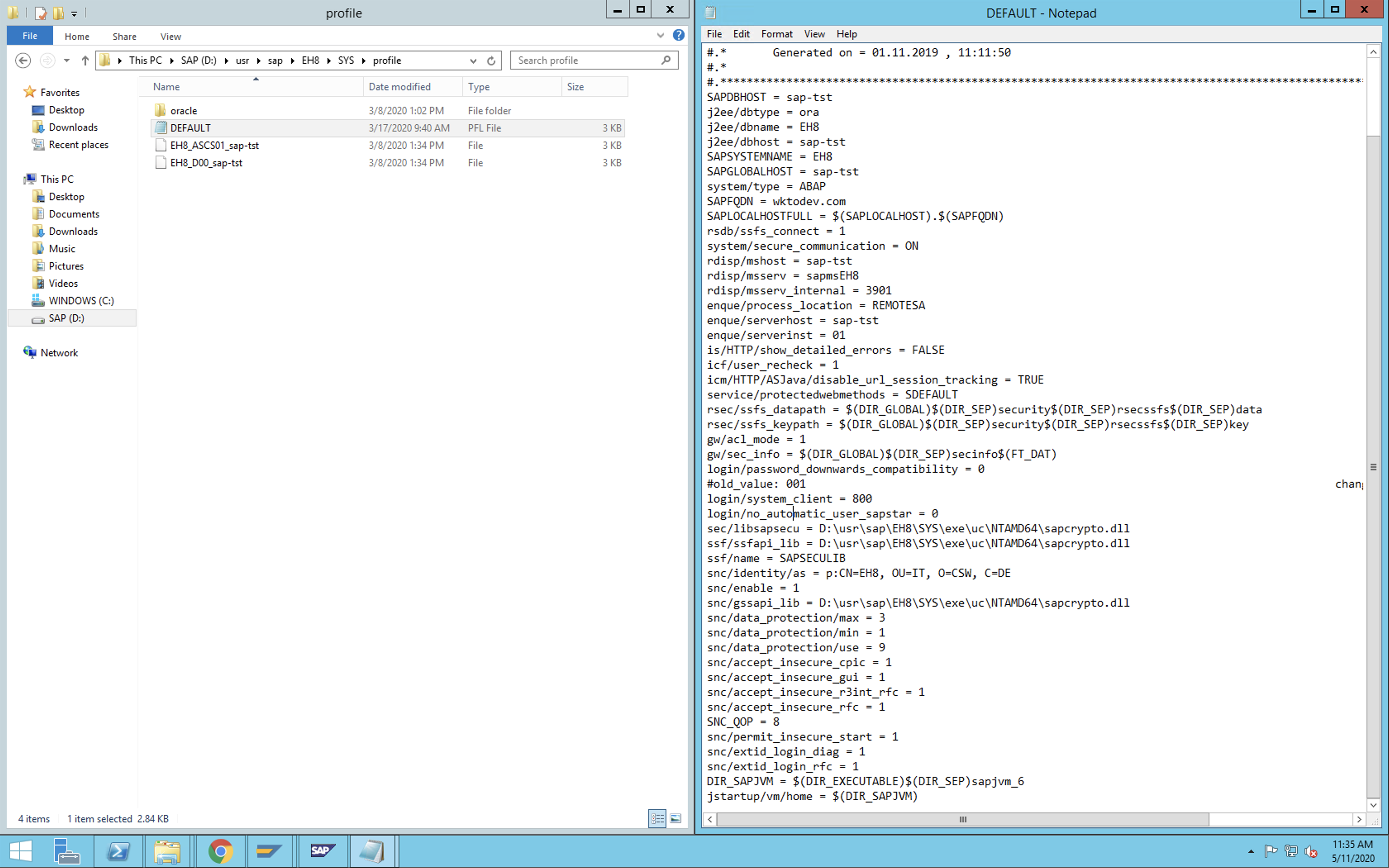

  • SNCを有効にするためにシステムで設定されたSAPシステムプロファイルパラメータ。サンプルプロファイルパラメータ設定を参照してください。

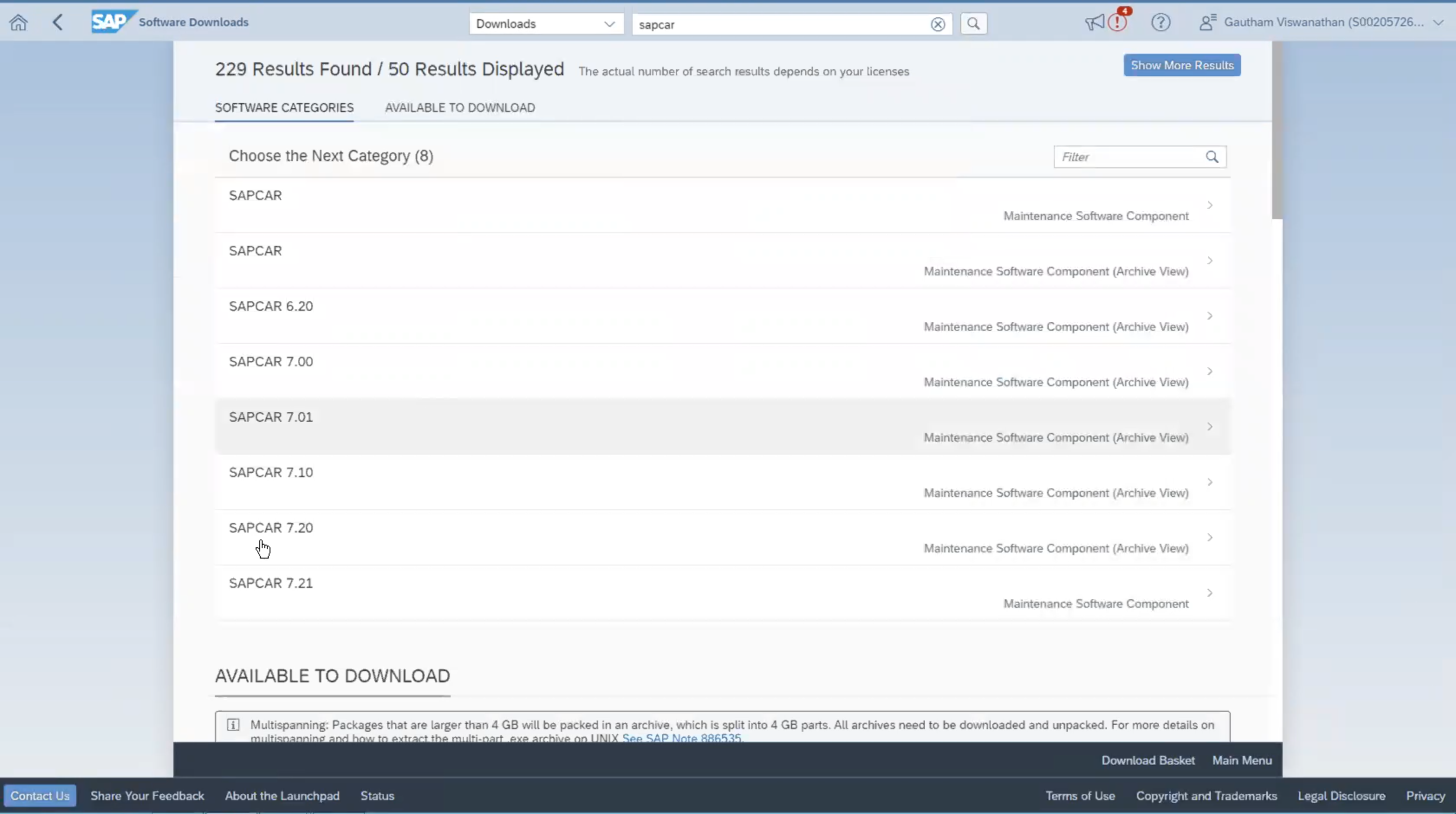

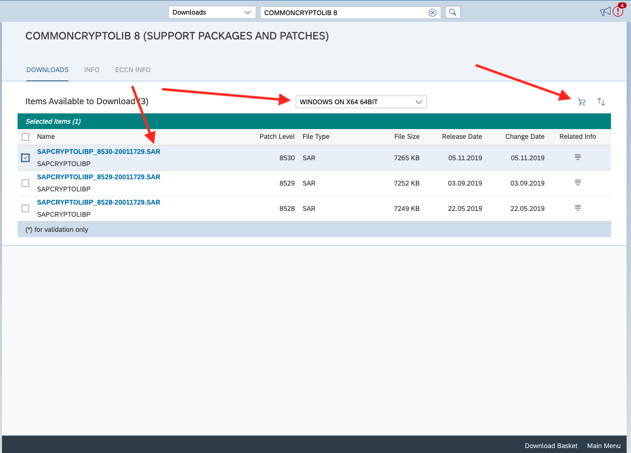

COMMONCRYPTOLIBおよびSAPCAR

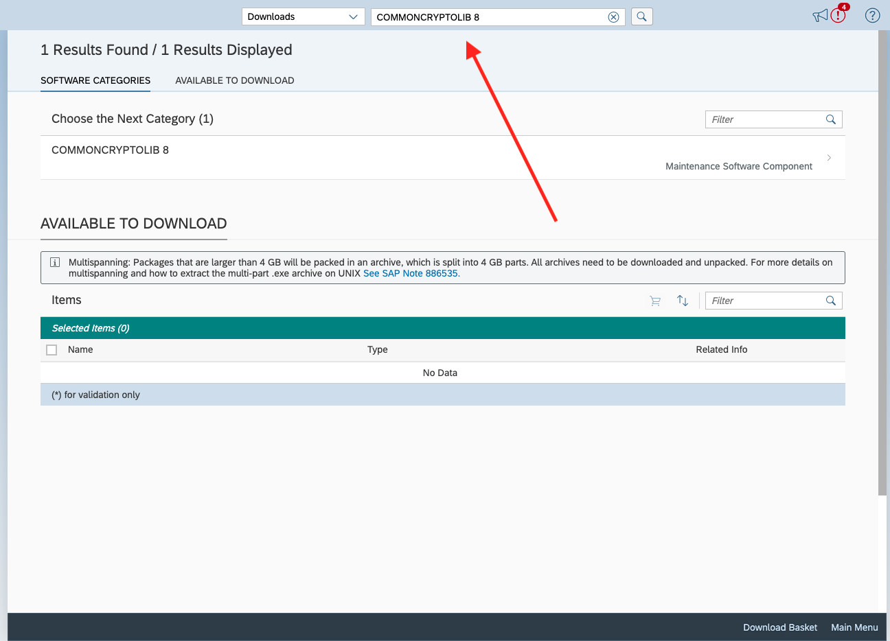

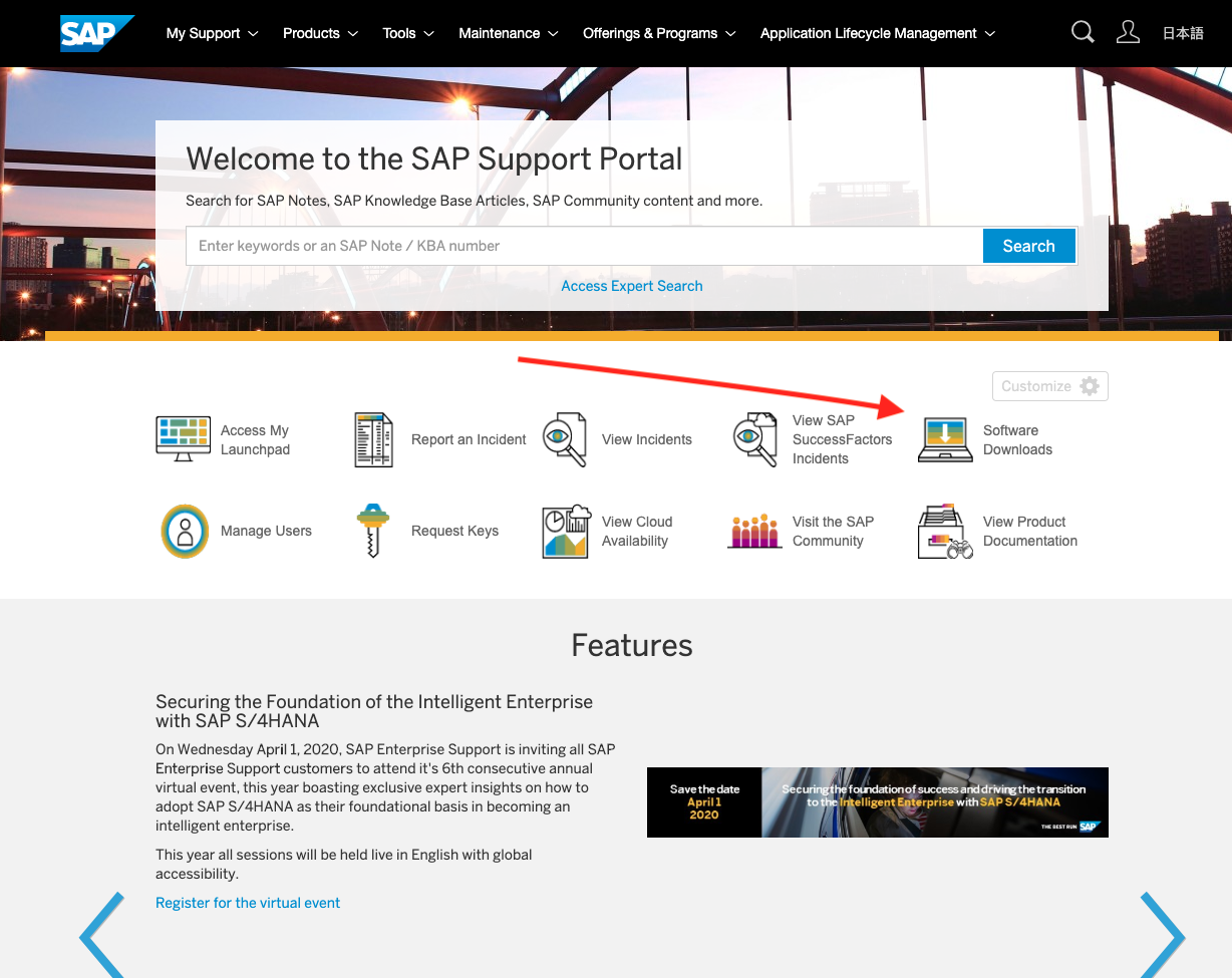

CommonCryptoLibとSAPCAR Utilityは、SAP Software Downloadsからダウンロードできます。これらのパッケージをダウンロードするには、SAP S-USER IDに有効なソフトウェアダウンロード権限が割り当てられている必要があります。

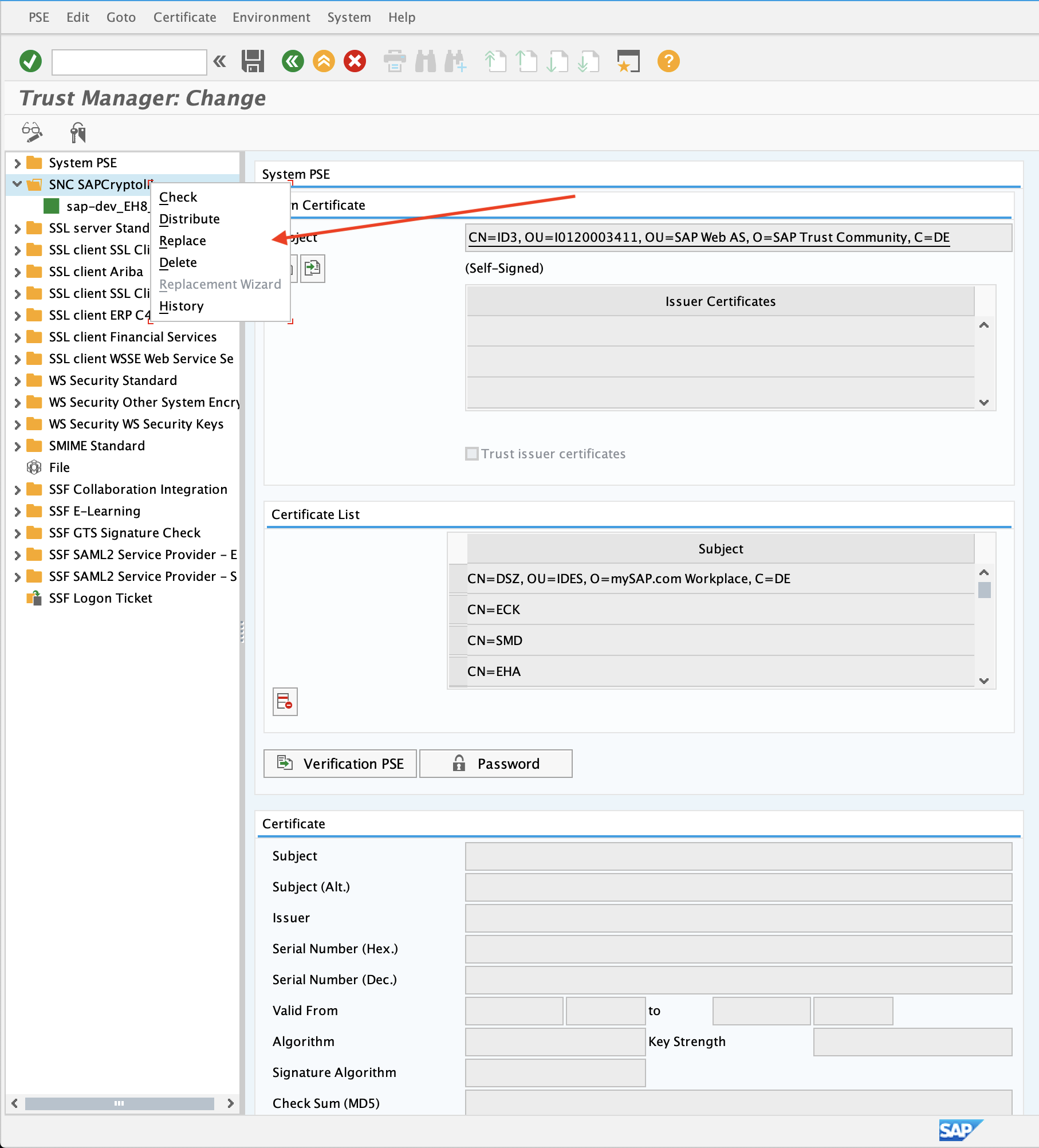

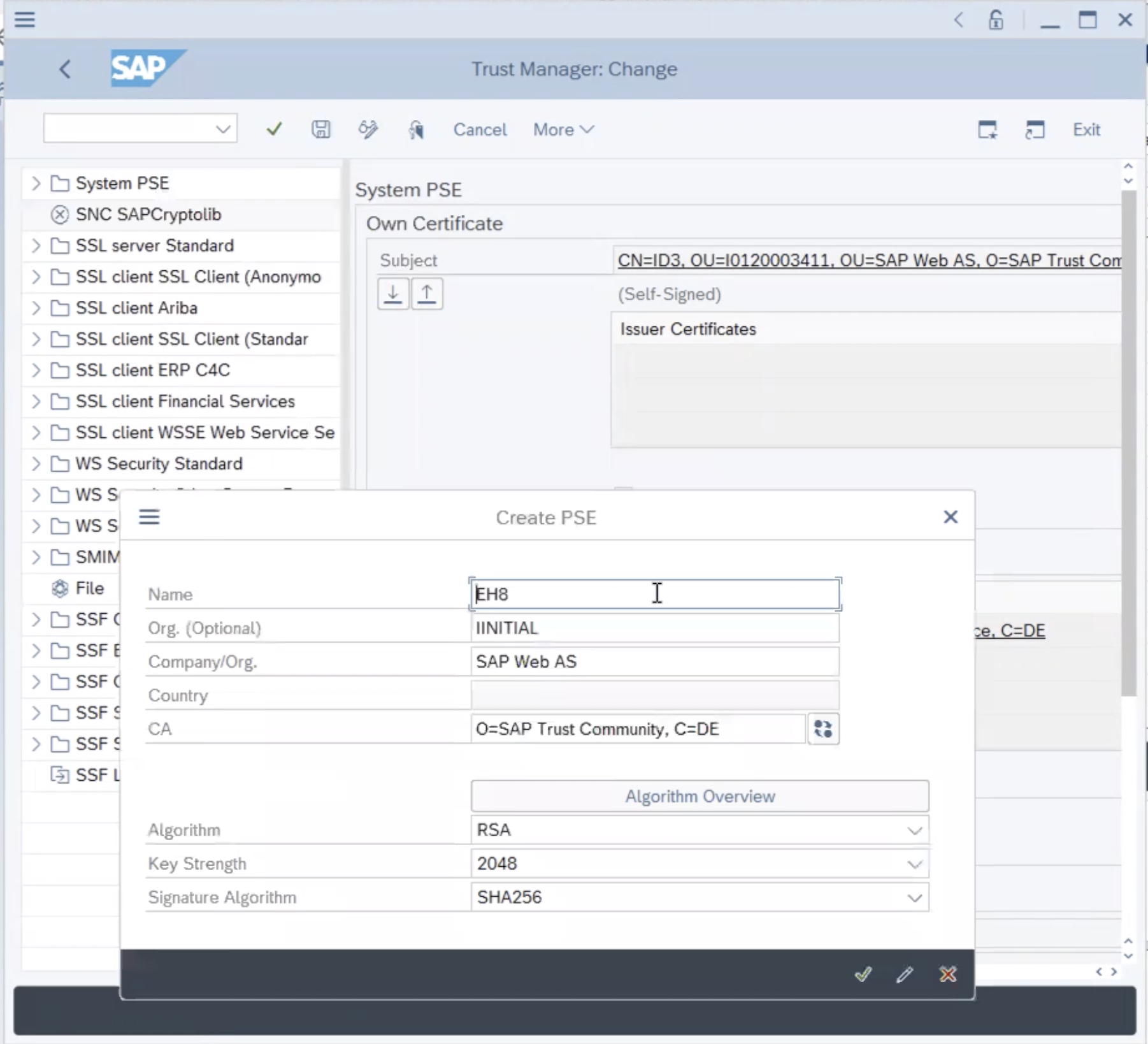

SAP GUIにログインし、トランザクションコードSTRUSTに移動します。
SNC SAPCryptolibノードを選択し、Own Certificateセクションの証明書をダブルクリックします。 証明書をエクスポート
certificate exportアイコンをクリックします。次に、Base64形式を選択します。この例では、SAPシステムのシステムIDに合わせてEH8.crtという名前を付けました。 証明書をエクスポート

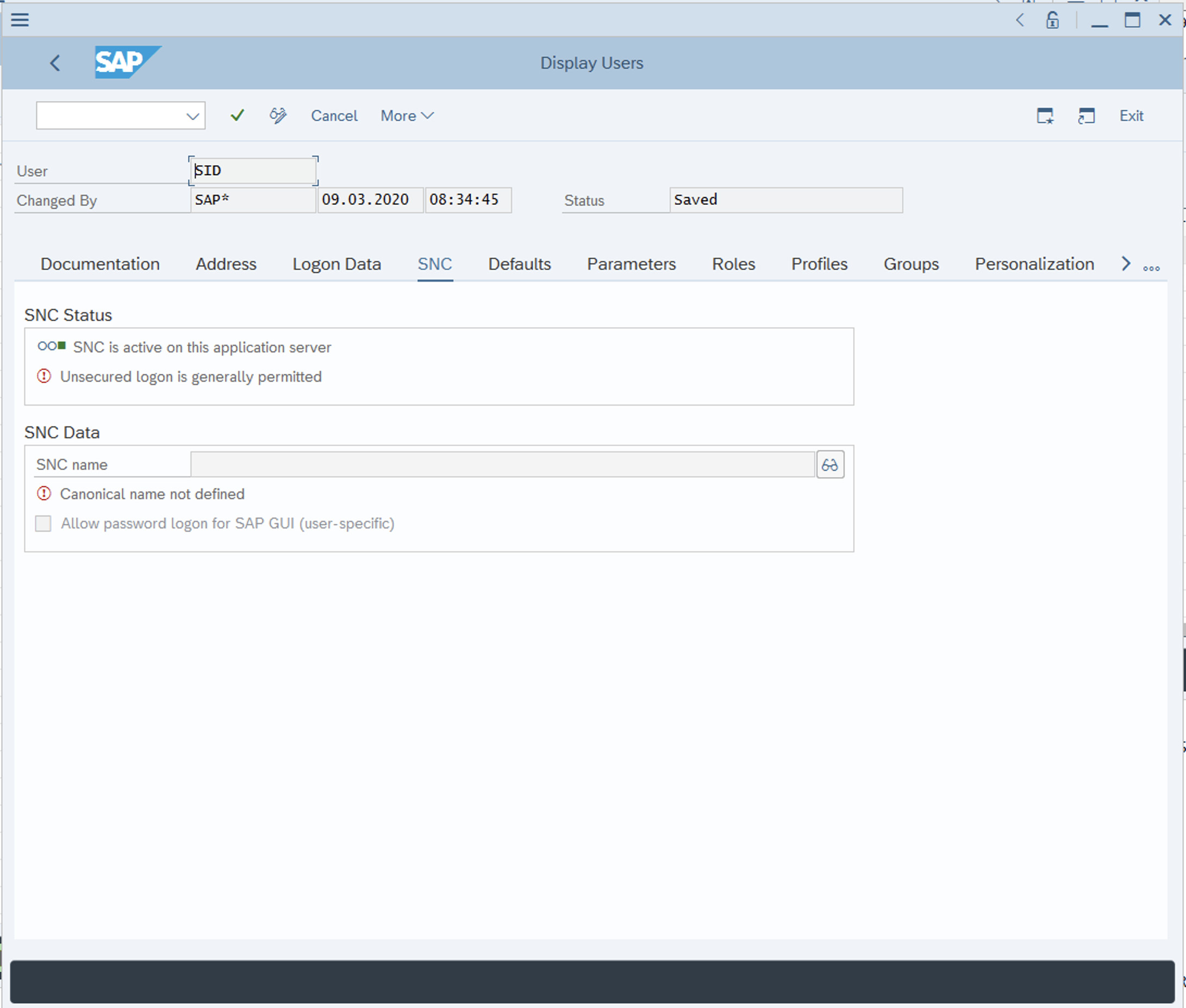

トランザクションコードSU01に移動し、Workatoとの通信に使用されているインテグレーションユーザーの名前を入力します。
SNCタブに移動し、SNC名を入力してsaveをクリックします。この値は、クライアント証明書の生成時に定義した識別名の先頭にp:を付けたものです(技術的にはcanonical nameと呼ばれます)。この例では、SNC名はp:CN=workatoであることを意味します。
