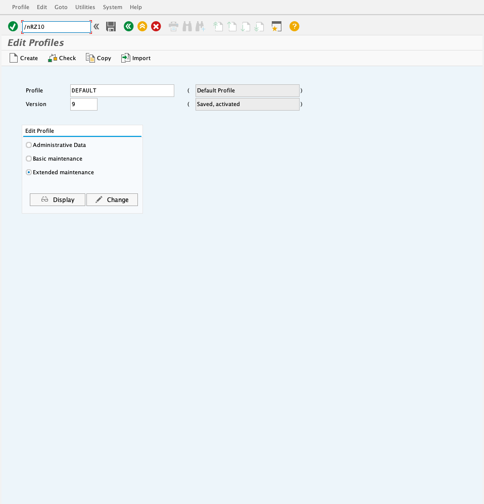

SAP インスタンスで TLS 1.2を有効にするには、トランザクションコード RZ10 を使用して、SAP GUI を介してお使いのインスタンスまたはデフォルトのプロファイルを編集する必要があります。以下の例では、デフォルトのプロファイルを編集します。これはインスタンス固有のプロファイル名で置き換えることもできます。
RZ10 でのプロファイルの編集
プロファイルに入力する際は、プロファイルの最新バージョンを編集していることと、Extended maintenance が選択されていることを確認してください。上の図に示す入力項目すべてに入力したら、[Change] を選択してください。そうすると以下の画面が表示されます。

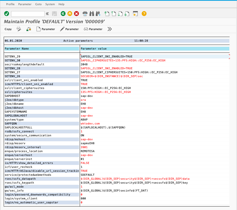

プロファイルに以下のパラメータを追加する
この画面で、以下のパラメータをプロファイルに追加する必要があります。これらのパラメータと値は、使用する必要のある暗号スイートを SAP インスタンスに指示します。
パラメータ名パラメータの値
ssl/ciphersuites135:PFS:HIGH::EC_P256:EC_HIGH
ssl/client_ciphersuites150:PFS:HIGH::EC_P256:EC_HIGH
icm/HTTPS/client_sni_enabledTRUE
ssl/client_sni_enabledTRUE
SETENV_26SECUDIR=$(DIR_INSTANCE)$(DIR_SEP)sec
SETENV_27SAPSSL_CLIENT_CIPHERSUITES=150:PFS:HIGH::EC_P256:EC_HIGH
SETENV_28SAPSSL_CLIENT_SNI_ENABLED=TRUE
SETENV_29SAPSSL_CIPHERSUITES=135:PFS:HIGH::EC_P256:EC_HIGH
これが完了すると、プロファイルに対する変更は SAP インスタンスが次回再起動されたときにのみ適用されます。本番 SAP インスタンスの場合、これは次回のスケジュールされたメンテナンス時に行われます。

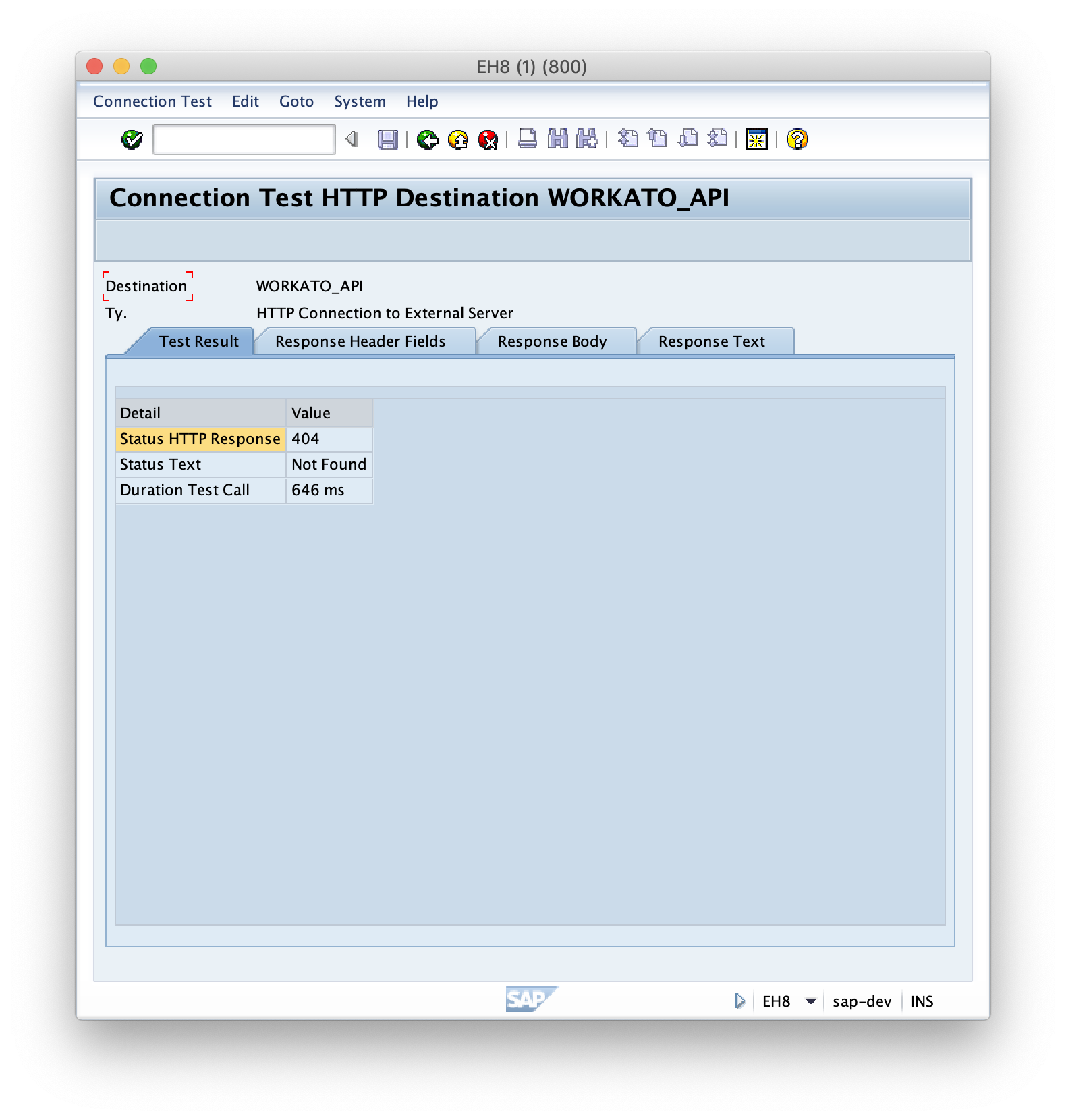

この時点で、左上隅にある Connection test ボタンをクリックすると、接続をテストできます。404 Not Found レスポンスを受け取ることが予想され、TLS 1.2セキュア接続が確立されたことが通知されるはずです。その他の HTTP エラーコードもすべて、設定に問題がないことを示しています。
404 Not Found エラーメッセージ
