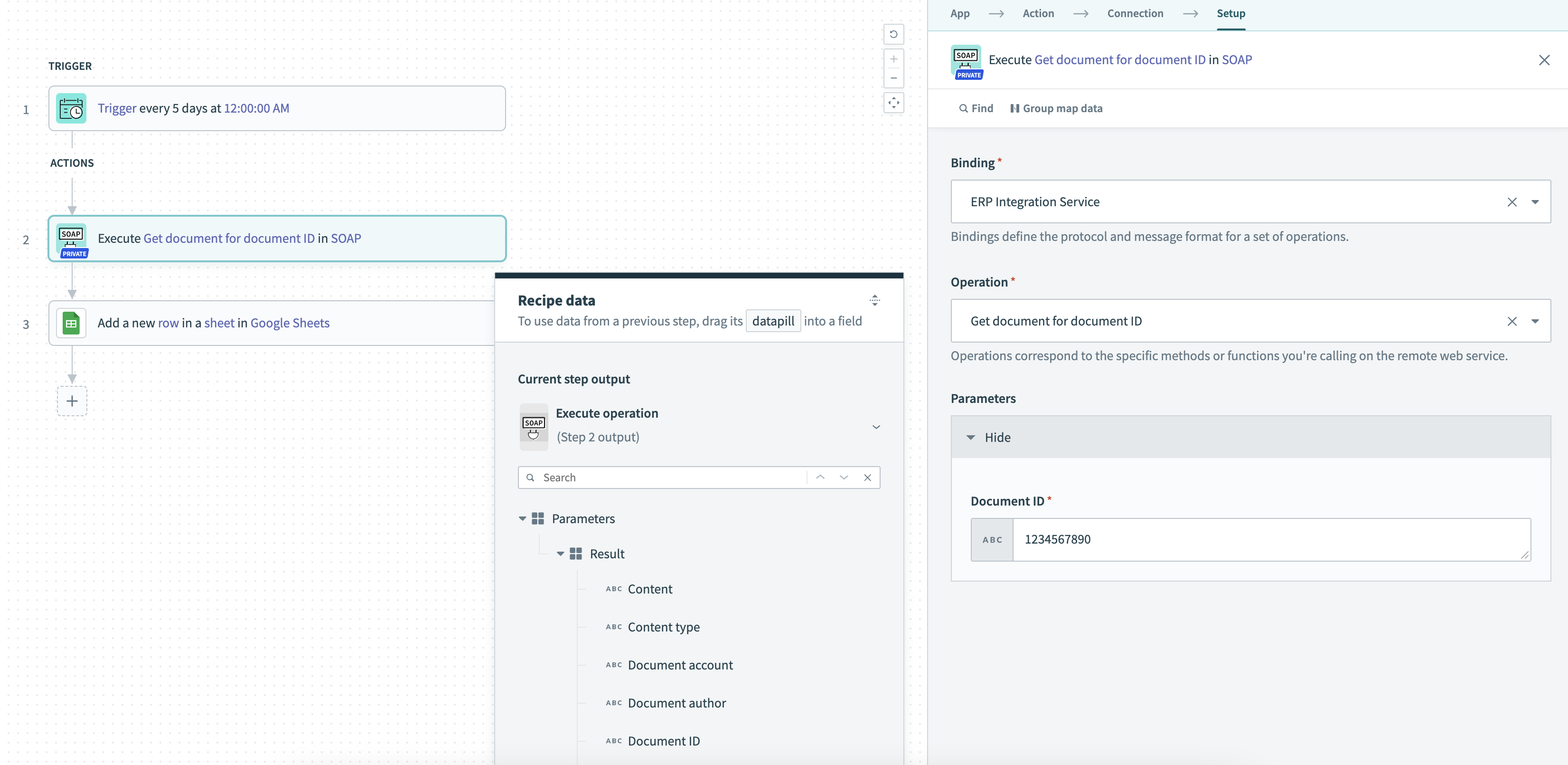

SOAPレシピの例SOAPレシピの例

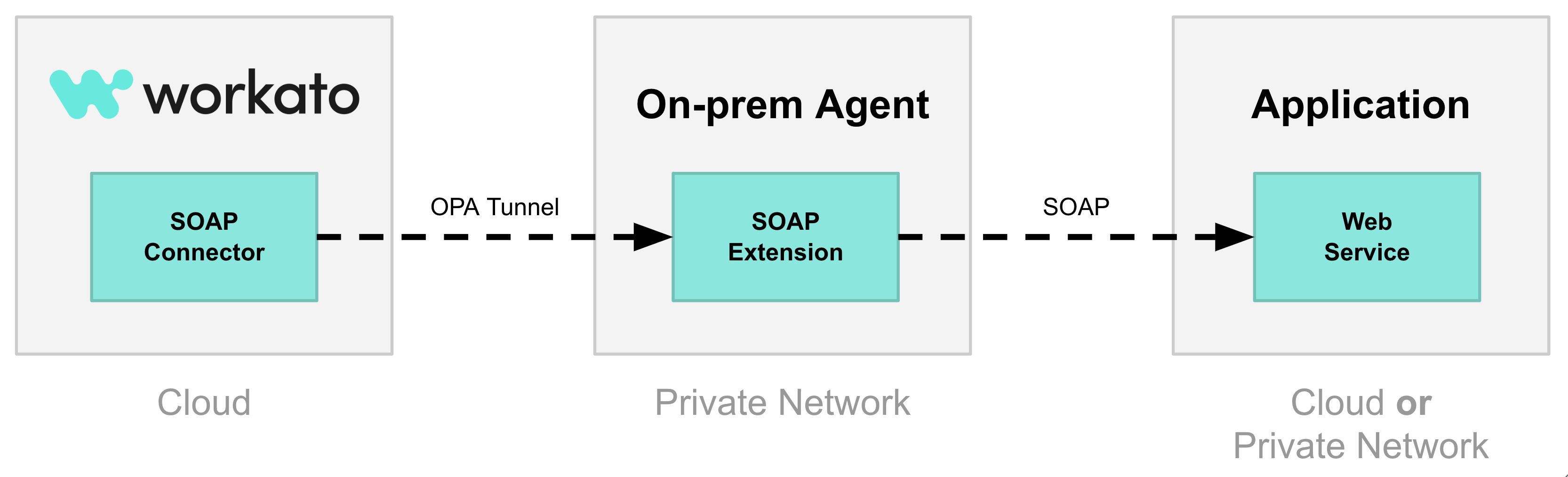

SOAPコネクターの仕組み ​
SOAPコネクタは、オンプレミスエージェントを使用して、プライベートネットワークとクラウドの両方にあるWebサービスにアクセスします。エージェントのSOAP拡張機能はApache CXFを使用します。これにはJDK(Java Development Kit)が必要です。
SOAPアーキテクチャSOAPアーキテクチャ
