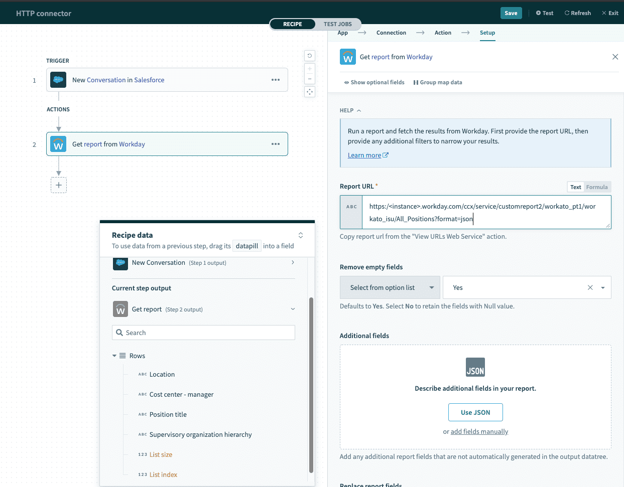

レポートを取得アクションは、Workdayカスタムレポート(Report-as-a-Service)からデータを取得します。 このアクションはレポートを実行し、結果をレコードの配列として返します。 このデータは、他のアクション出力と同様にレシピで使用できます。 カスタムレポートを設定するには、Workday RaaSのドキュメントを参照してください。
入力フィールド説明
レポートURLWorkdayレポートの完全なURLを入力します。 これはWorkdayのView URLs Web Serviceページで確認できます。 Workatoはこれを使用してレポート出力を取得します。 URLクエリパラメーターは別途定義する必要があります。
形式レポートの出力形式を選択します。 オプションにはCSV(デフォルト)またはJSONがあります。
レポートスキーマを自動的に検出レポートの入力スキーマと出力スキーマを自動検出するには、はいを選択するか、空白のままにします。 これはReport URLが静的文字列の場合にのみ機能します。 URLでデータピルを使用している場合、スキーマ検出は実行されません。
空のフィールドを削除null値を持つフィールドを除外するには、はいを選択します。 デフォルトはYesです。
追加フィールド出力スキーマに自動的に表示されないレポートフィールドを追加します。 JSON形式を使用してフィールドを入力するか、手動で定義できます。
レポートフィールドを置換名前が一致する場合に、既存のフィールドを追加フィールドで手動追加したフィールドに置き換えるには、はいを選択します。
レスポンスタイムアウト(秒)アクションがレポートの完了を待機する最大時間を設定します。 デフォルトは600です。 最大値は1800です。 クラウドWorkdayコネクションにのみ適用されます。

レポート列レポートの出力。 Workdayカスタムレポートの列を一覧表示します。 このスキーマは、Workato上の後続のレシピアクションで使用可能なデータピルに変換されます。
このアクションの出力は配列として表示されます。 この配列の各要素は、レポートの1行に対応します。 同様に、レポートの各列は、レポート出力配列のフィールドとしてレンダリングされます。
レポート列でカスタムスキーマを設定した場合、カスタムレポートの列がデータピルとして反映されます。
レポートを取得アクションからの出力レポートを取得アクションからの出力
