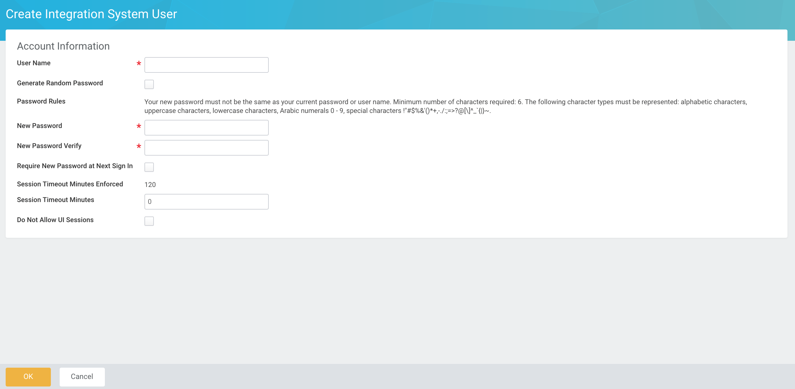

インテグレーションシステムユーザーの作成タスクで、ユーザー名を入力してパスワードを設定します。
ISUユーザー名
WorkdayのISUユーザー名にスペースを含めると、エンコードおよび書式設定の問題が発生する可能性があります。 スペースの代わりにアンダースコア(_)またはハイフン(-)を使用することを強くお勧めします。
統合システムユーザーを作成統合システムユーザーの作成
ISUのタイムアウトを防ぐため、セッションタイムアウト時間0に設定します。
UIセッションを許可しないチェックボックスが選択されていないことを確認します。

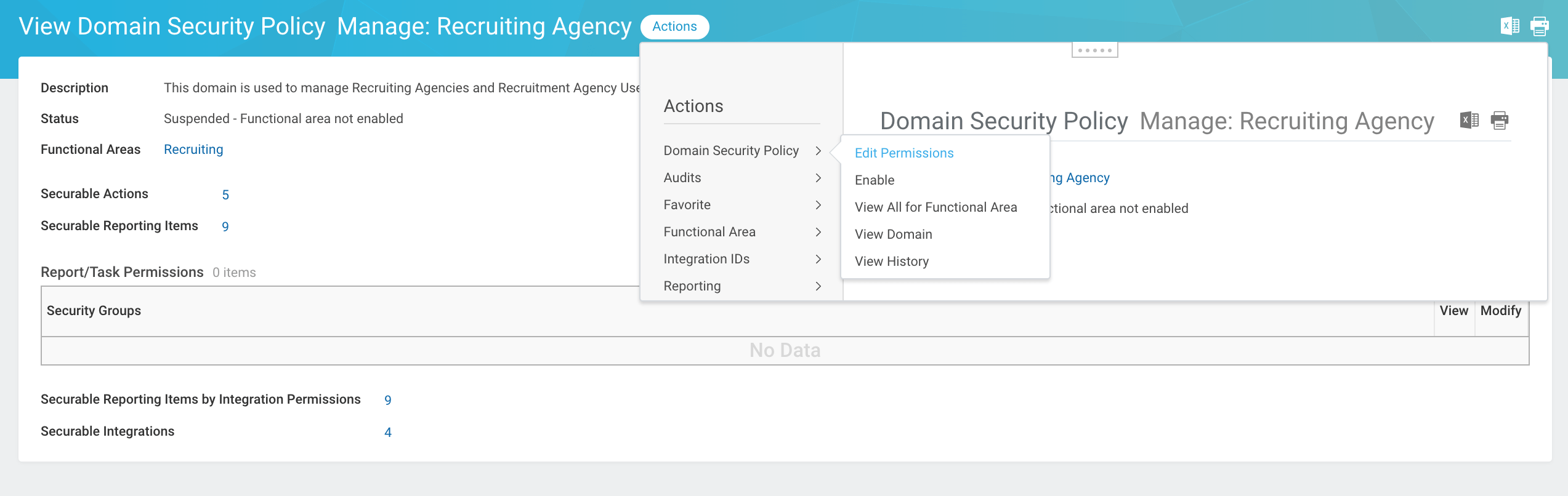

WorkdayでMaintain Permissions for Security Groupタスクを検索し、タスクを選択します。
Maintain Permissions for Security Groupタスクを選択WorkdayでMaintain Permissions for Security Groupタスクを選択
権限を変更するには、Source Security Groupリストから作成したセキュリティグループを選択します。
作成したセキュリティグループを選択作成したセキュリティグループを選択
OKをクリックして選択を確定します。

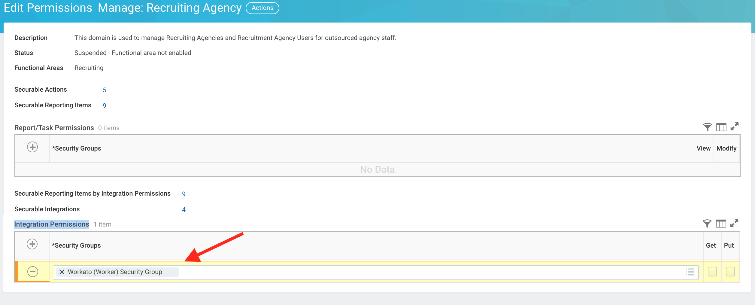

Maintain Permissions for Security Group > Domain Security Policy Permissionsタブに移動し、GET操作やPUT操作など、各ドメインに必要な権限を割り当てます。
各ドメインに権限を割り当て各ドメインに権限を割り当て
セキュリティグループに、次のドメインセキュリティポリシーに対するGET権限があることを確認します:
  • Integration Process(インテグレーションプロセス)
  • Integration Debug(インテグレーションデバッグ)
  • Worker Data: Current Staffing Information(ワーカーデータ: 現在のスタッフ配置情報)
  • Worker Data: Public Worker Reports(ワーカーデータ: 公開ワーカーレポート)
OKをクリックして権限を適用します。
Doneをクリックして変更を保存します。

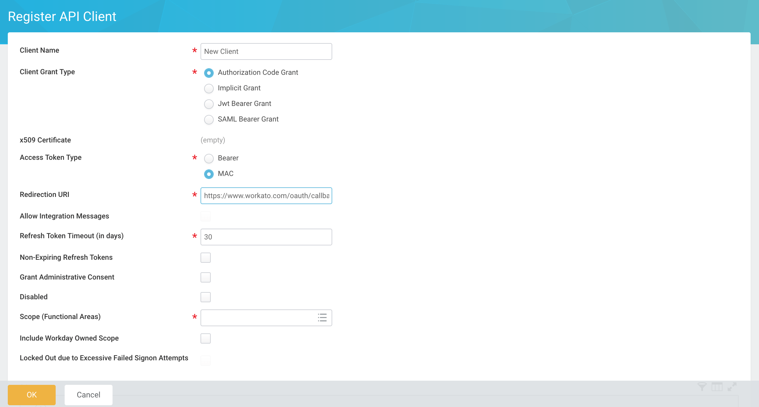

Workdayでインテグレーション用のAPIクライアントを登録するには、次の手順を完了します:
Workdayの検索フィールドでRegister API Client for Integrations(統合用APIクライアントの登録)を検索します。
Register API client for integrationsタスクを選択Register API client for Integrationsタスクを選択
登録ページにアクセスするには、Register API Client for integrations(統合用APIクライアントの登録)タスクを選択します。
Register API client for integrationsRegister API client for integrations
APIクライアントの名前をClient Name(クライアント名)フィールドに入力します。
Non-Expiring Refresh Tokens(有効期限のないリフレッシュトークン)オプションを選択します。
APIクライアントのアクセス範囲を指定します。 Integrationスコープを含めてください。このスコープには、Integration BuildIntegration DebugIntegration ProcessIntegration Eventなどの必須のドメインセキュリティポリシーが含まれます。 このスコープを含めることは、インテグレーションに必要な特定の呼び出し操作に加え、Workdayとのコネクションを確立するための最小要件です。
OKをクリックして、Client IDClient Secretを生成します。
APIクライアント認証情報を生成APIクライアント認証情報を生成
Client SecretClient IDを保存します。
完了をクリックします。

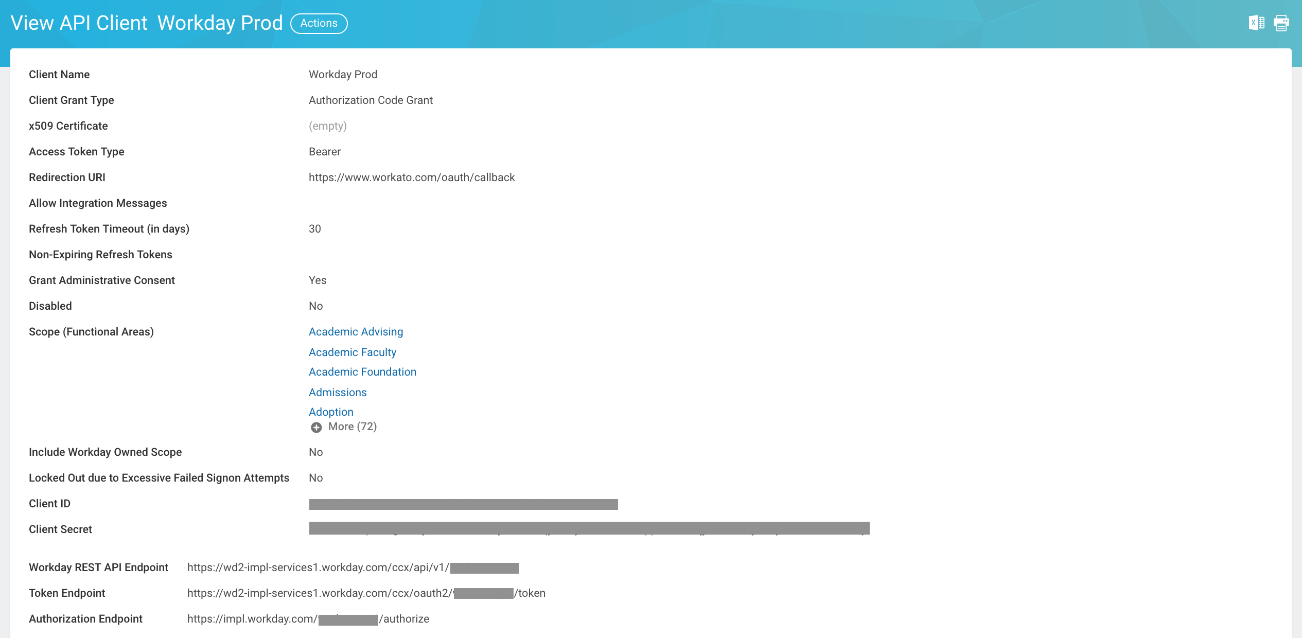

トークンエンドポイントURLの確認
WorkdayでトークンエンドポイントURLを見つけるには、次の手順を実行します:
Workdayの検索フィールドにAPIクライアントを表示と入力します。
検索結果からAPIクライアントを表示レポートにアクセスします。
Token EndpointおよびAuthorization Endpointフィールドに表示されているURLを保存します。 これらのURLはOAuth 2.0コネクションに必要です。
トークンエンドポイントと認可エンドポイントのURLを保存トークンエンドポイントと認可エンドポイントのURLを保存

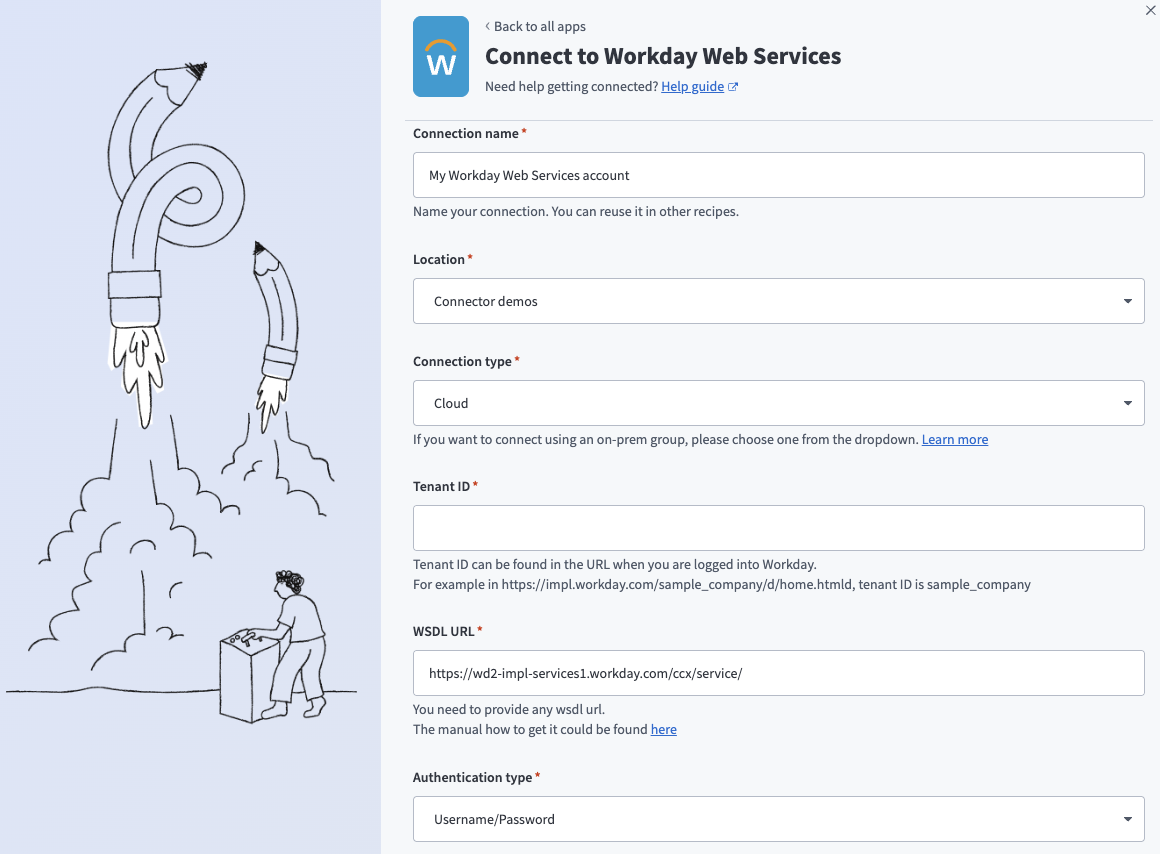

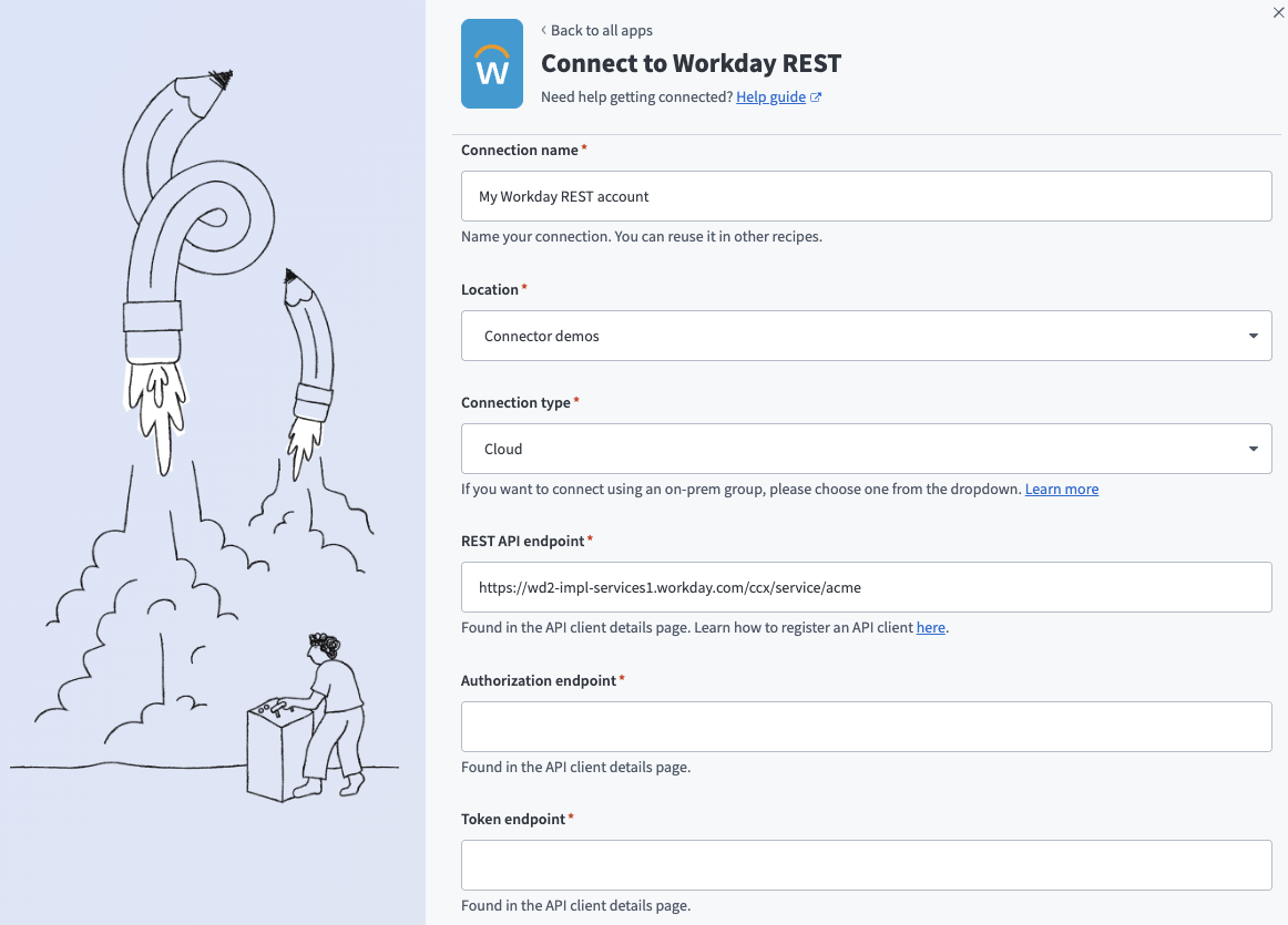

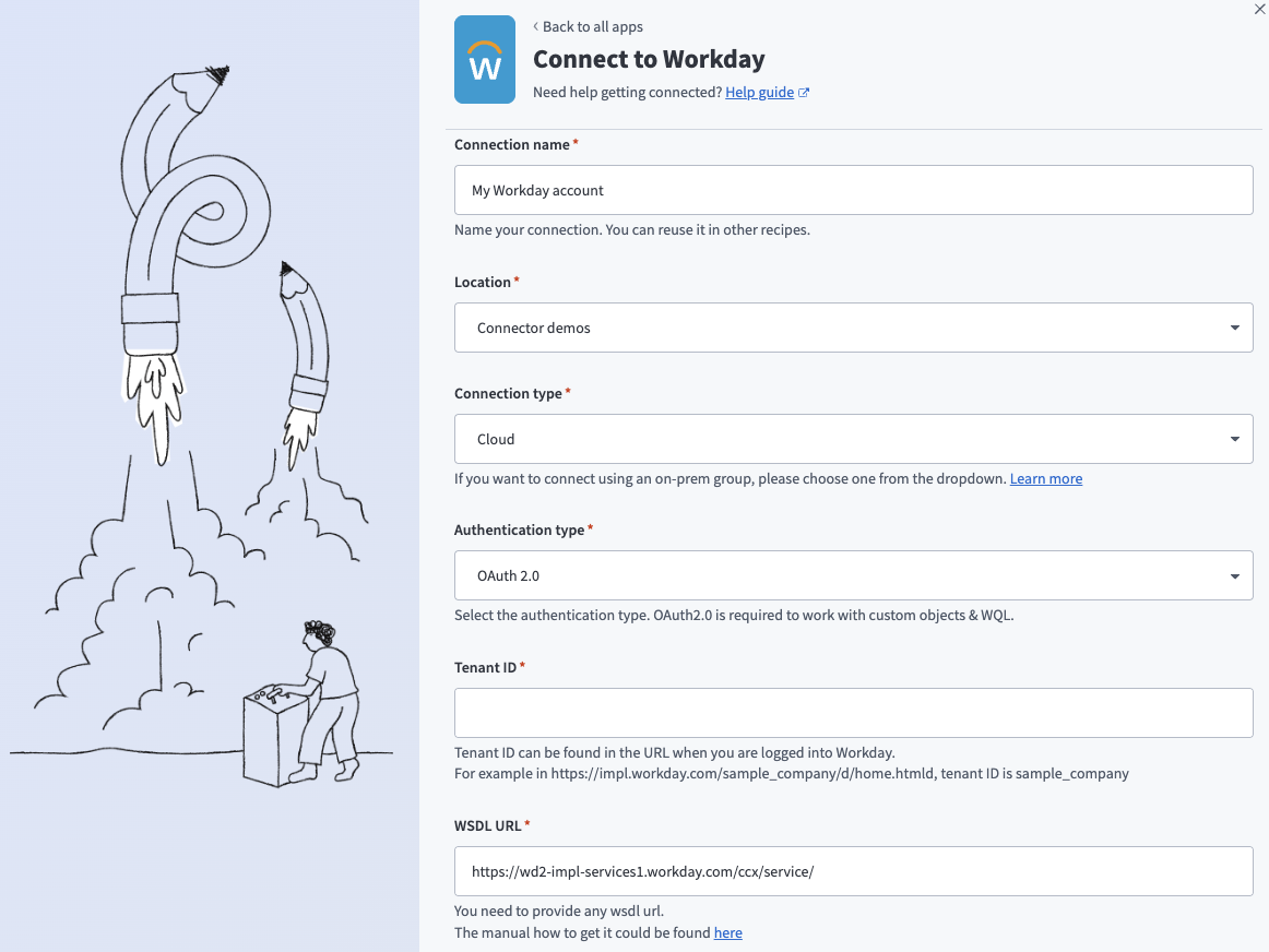

Workato Workdayコネクターは、メインのWorkdayコネクター、Workday Web Servicesコネクター、およびWorkday RESTコネクターの3つの異なるタイプに分類されます。 各タイプは同様の認証パターンに従いますが、サポート機能および機能性が若干異なります。
OAuth 2.0認証を使用したコネクション設定
OAuth 2.0認証を使用してWorkatoでWorkdayコネクションを設定するには、次の手順を完了します:
Workday REST APIまたはカスタムオブジェクトを使用する予定がある場合は、OAuth 2.0認証が必要です。 非推奨のHybrid認証方式は使用しないことをお勧めします。
WorkatoでWorkdayアカウントを識別するために、一意のConnection nameを入力します。
Workdayコネクションコネクションにラベルを付ける
Locationドロップダウンを使用して、このコネクションを保存するプロジェクトまたはフォルダを選択します。
Authentication typeとしてOAuth 2.0を選択します。 この方法は、カスタムオブジェクトの使用、およびWorkday REST APIでWorkday Query Language(WQL)を使用してデータをクエリする場合に必要です。
Workdayテナントに適したWorkday Webサービスのバージョンを選択します。 最新の機能および更新にアクセスするため、利用可能な最新バージョンを選択することをお勧めします。
テナントIDを見つけて入力します。 テナントIDはWorkday URLで確認できます。 たとえば、URLがhttps://impl.workday.com/sample_company/d/home.htmldの場合、テナントIDはsample_companyです。
Workdayサービスに関連付けられたWSDL URLを指定します。
APIクライアント設定のClient IDClient Secretを入力します。
連携用のAPIクライアントを使用する場合は、更新トークンを指定します。
Workday End User MCPサーバーには更新トークンを指定しないでください
Workday End User MCP serverに接続する場合は、リフレッシュトークンを指定しないでください。
OAuthフローを完了するには、APIクライアント設定のAuthorization endpointToken endpointを入力します。
Workdayテナントの設定と一致するWorkday tenant timezoneを選択します。 Workdayではデフォルトで太平洋標準時(PST)が使用されます。
詳細設定をクリックして、複数のID値の詳細XMLペイロードを設定します。
デフォルトでは、入力からXMLを構築するときに、Workatoは複数の値を持つフィールド内の各値を個別のコンテナでラップします。
例:
<languages><language>english</language></languages><languages><language>chinese</language></languages>
値をはいに設定すると、Workatoはこれらの値のラップを解除し、単一のコンテナに表示します:
<languages><language>english</language><language>chinese</language></languages>
無効なペイロードエラーが発生する場合は、これを有効にすることを検討してください。
入力した情報を確認し、正しいことを確認します。
接続をクリックして認証プロセスを開始し、コネクションのセットアップを完了します。
基本認証を使用したコネクション設定
基本認証を使用してWorkatoでWorkdayコネクションを設定するには、次の手順を完了します:
認証タイプとしてBasicを選択します。 この方法では、連携にWorkdayのユーザー名とパスワードを使用します。
Workdayのログイン名パスワードを入力します。
Workdayテナントの設定に一致するWorkdayテナントのタイムゾーンを選択します。 Workdayではデフォルトで太平洋標準時(PST)が使用されます。
必要に応じて、詳細設定をクリックし、複数のID値用の高度なXMLペイロードを設定します。 複数の値を持つ項目は、デフォルトでコンテナー内にラップされます。 値のラップを解除するには、このオプションをyesに設定します。
