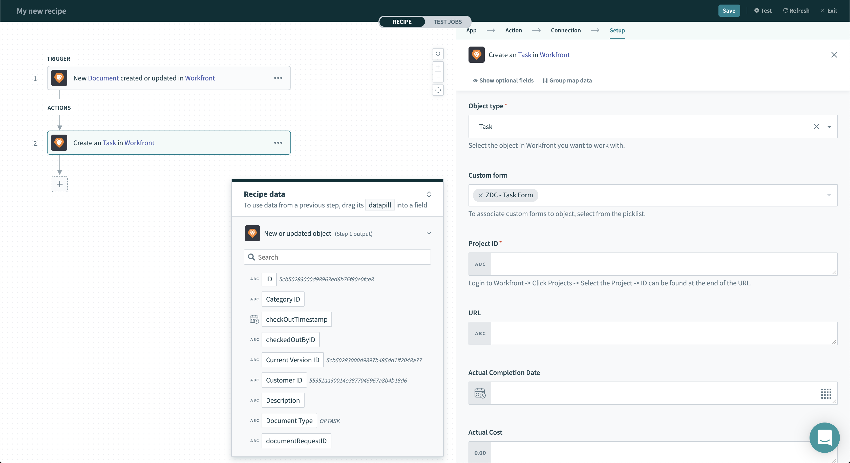

オブジェクトを作成
このアクションを使用すると、Workfrontでオブジェクトを作成できます。カスタムフォームを選択して、カスタムフォームが添付されたオブジェクトを作成することもできます。
Workfrontでオブジェクトを作成
| 入力フィールド | 説明 |
| オブジェクト | 作成するオブジェクト。 |
| カスタムフォーム | Workfrontで作成するオブジェクトに添付するカスタムフォーム。カスタムフィールドを操作するには、これを設定する必要があります。選択内容に基づいて、新しい入力フィールドと出力データピルが生成されます。 |
| オブジェクト固有の入力フィールド | 選択したオブジェクトおよび選択したカスタムフィールドに基づく、使用可能な入力フィールド。 |
| 出力データピル | 説明 |
| オブジェクト固有の出力データピル | 選択したオブジェクトおよび選択したカスタムフィールドに基づく、使用可能なデータピル。 |

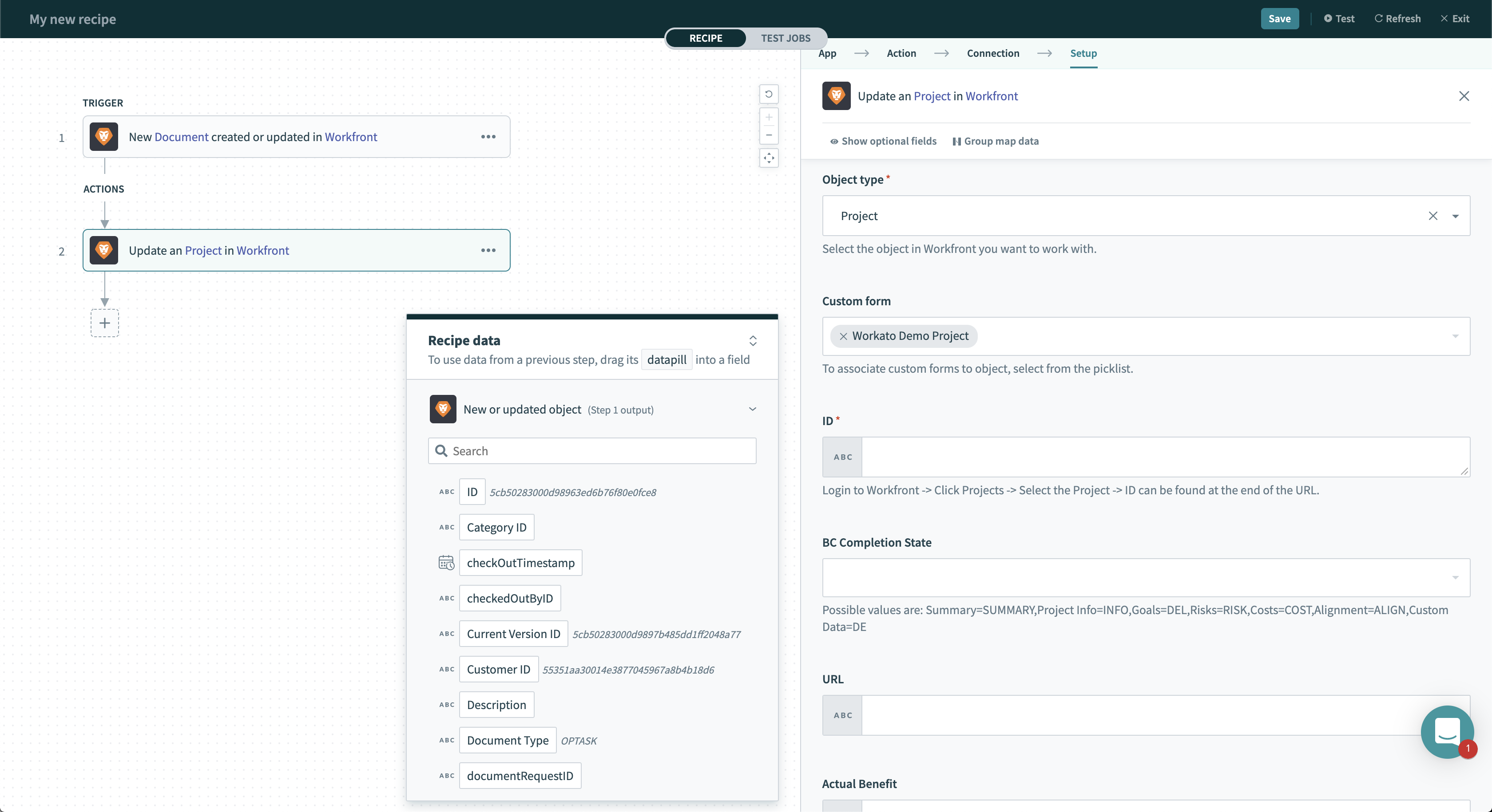

オブジェクトを更新
このアクションを使用すると、Workfrontでオブジェクトを更新できます。カスタムフォームを選択して、これらのオブジェクトに添付されているカスタムフォームを更新したり、まったく新しいカスタムフォームを添付したりすることもできます。
Workfrontでオブジェクトを更新
| 入力フィールド | 説明 |
| オブジェクト | 更新するオブジェクト。 |
| カスタムフォーム | Workfrontで更新するカスタムフィールドを含むカスタムフォームを選択します。オブジェクトに割り当てられていないカスタムフォームを選択した場合、そのフォームは自動的に作成されます。 |
| 出力データピル | 説明 |

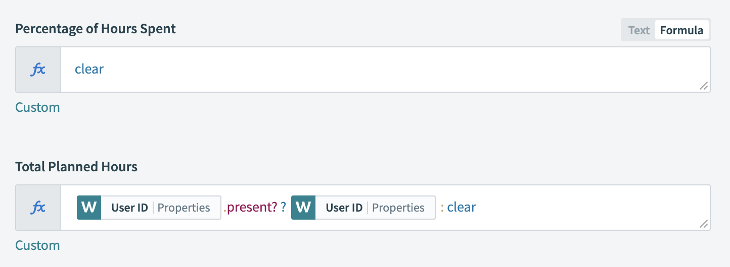

フィールド値のクリア
Workfrontオブジェクトの値を削除する場合は、Formulaモードでclearを使用する必要があります。

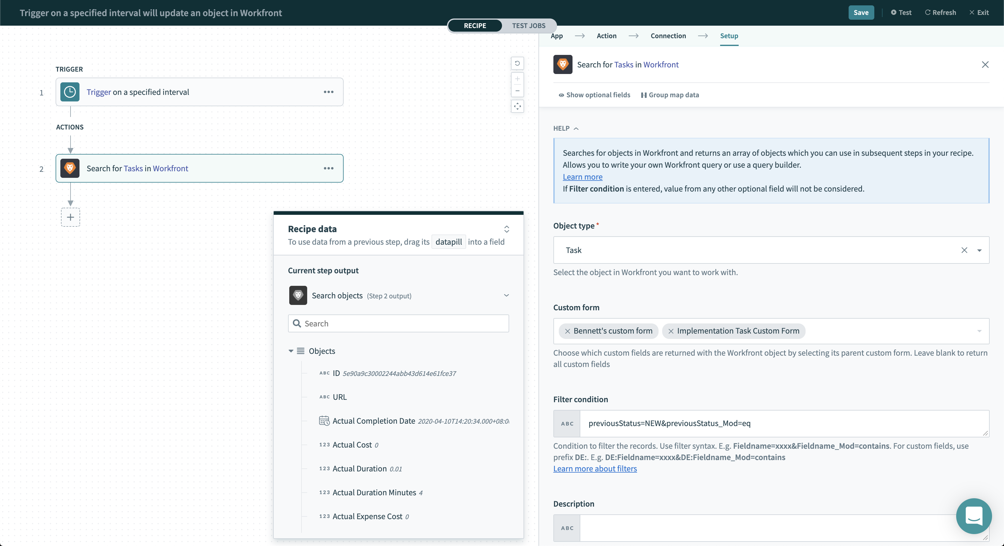

オブジェクトを検索
Workfrontでオブジェクトを検索します。このアクションを使用すると、Workfrontで任意のオブジェクトを検索できます。
Workfrontでオブジェクトを検索
| 入力フィールド | 説明 |
| オブジェクト | 検索するオブジェクト。 |
| カスタムフォーム | Workfrontから返されるカスタムフォーム。空白のままにすると、すべてのカスタムフォーム内のすべてのカスタムフィールドが返されます。 |
| フィルター条件 | Workfrontのフィルター構文を使用してWorkfrontオブジェクトを検索します。フィルター条件を使用する場合、下の入力フィールドで指定された検索パラメーターは無視されます。フィルター条件の詳細を確認する。 |
| オブジェクト固有の入力フィールド | 選択したオブジェクトおよび選択したカスタムフィールドに基づく、使用可能な入力フィールド。入力フィールドを使用して検索する場合、検索語句を含むすべてのレコードを取得する検索を実行します。より厳密な結果を得るには、フィルター条件を使用します。 |
| 出力データピル | 説明 |
| オブジェクト固有の出力データピル | このアクションの出力は、オブジェクトのリストです。各オブジェクトには、選択したオブジェクトおよび選択したカスタムフィールドに基づくデータピルが含まれます。 |
