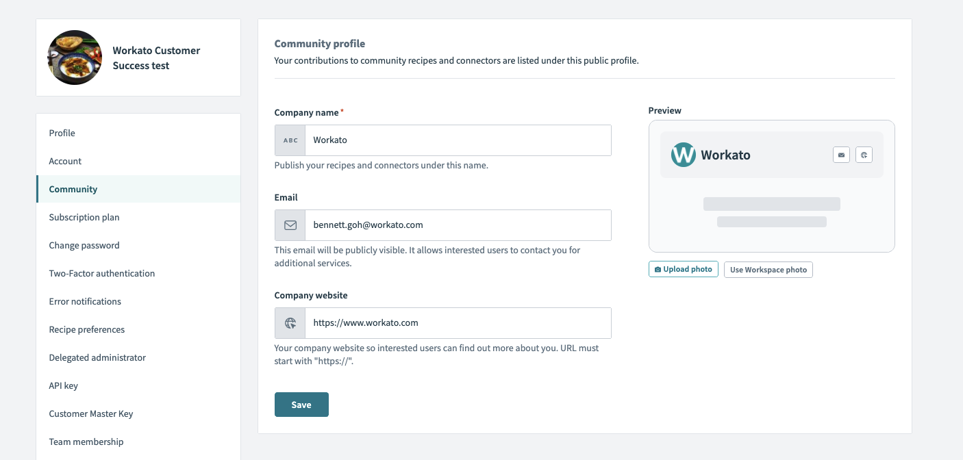

  • 連絡先情報を提供する: コミュニティプロフィールに連絡先メールアドレスまたはWebサイトを含め、ユーザーがアセットに関する質問を問い合わせられるようにします。この情報はワークスペース管理者ページで更新できます。
