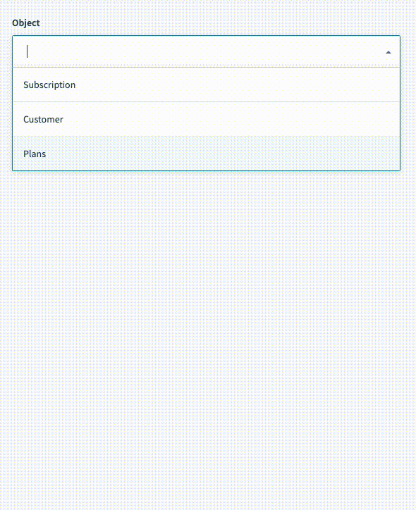

ここでは、選択ドロップダウン入力フィールドを示すselect control_typeを使用しています。 このドロップダウンの有効なオプションは、objects picklistのSubscriptionCustomerPlansです。
config-selectConfig fieldsはユーザーには入力フィールドのように表示されます

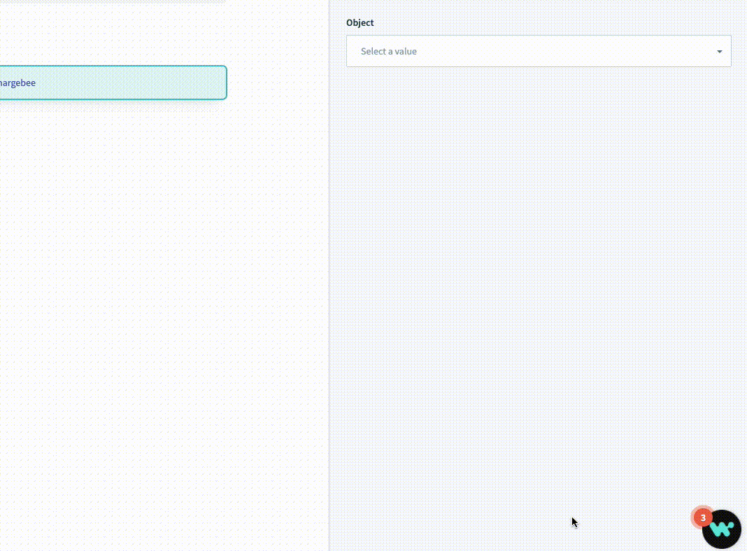

config-select顧客を選択すると追加フィールドが作成されます
