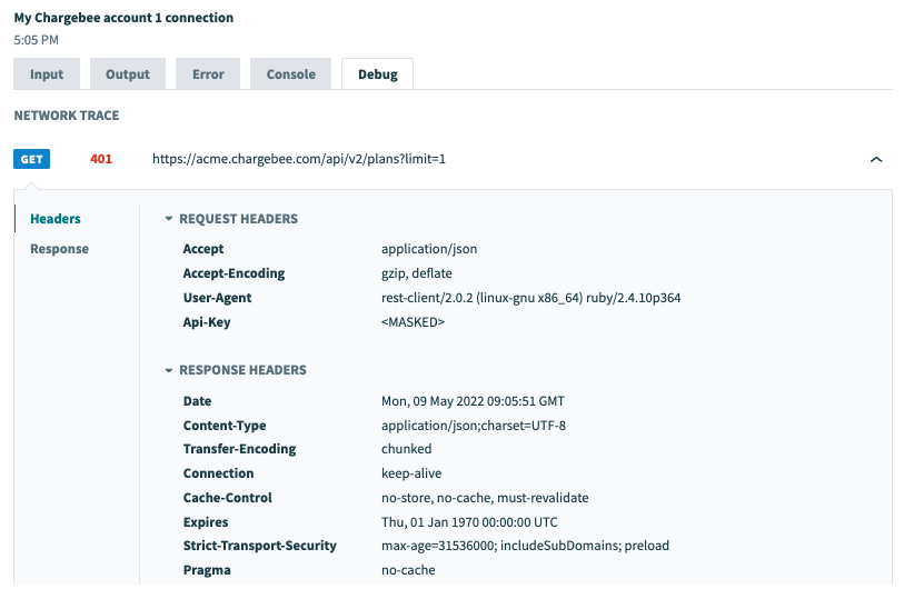

Debug - このタブには、認証フロー中に行われたHTTPリクエストが表示されます。 HTTPリクエストは、実行された順に出力されます。 デバッグ
前の画像では、デバッグトレースはtestブロック内で送信された次のリクエストから生成されています。
