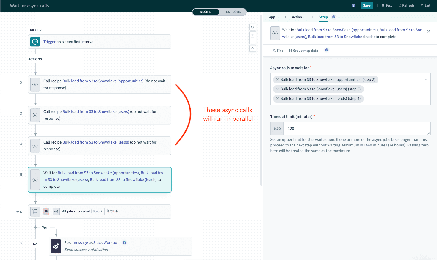

独立したプロセスの並列実行
非同期呼び出しを待機アクションと一緒に使用して、独立したプロセスを効率的に並列実行します。これにより、全体の処理時間が短縮されます。
たとえば、Acme社は毎日S3からSnowflakeにデータを同期します。 Snowflake内の各テーブルは一意であり、各テーブルに対してSnowflakeへの一括ロードアクションを非同期に呼び出すことができます。そのため、複数の非同期レシピを並列実行できます。
すべての非同期レシピの処理が完了した後にSlack通知を受信するには、Waitアクションを使用します。次のレシピステップに進む前に、すべての非同期呼び出しの処理が完了していることを確認します。
非同期アクションの待機非同期アクションの待機
フィールド説明
待機する非同期呼び出し待機する非同期呼び出しを選択します。このアクションで選択できるのは非同期呼び出しのみです。
タイムアウト制限(分)この待機アクションの上限を設定します。 Workatoでは最大24時間(1440分)まで待機できます。

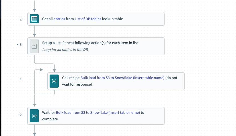

FAQ - ループ内で発行された非同期呼び出しの待機
このアクションは、ループ内で開始される非同期呼び出しを取得しません。 Waitアクション自体がループ内にない場合、ループ内のすべての非同期呼び出しは取得されません。
これにより、レシピは待機せずに続行されます。これにより、下流のアクションが失敗する可能性があります。
このアクションはループからの非同期呼び出しを待機しません
非同期呼び出しがループ内から開始される場合、Waitアクションは機能しません。
悪い例:ループから非同期呼び出しを開始悪い例:ループから非同期呼び出しを開始

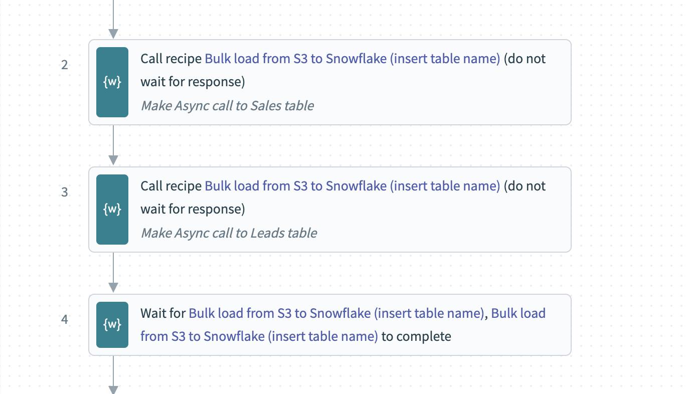

代わりに、アクション入力内の各非同期呼び出しをレシピステップとして明示的に設定する必要があります。以下の例では、レシピがsalesテーブルとleadsテーブルを更新するために非同期呼び出しを行っています。
最後の呼び出しのみ待機各非同期呼び出しはレシピステップとして明示的に設定されます

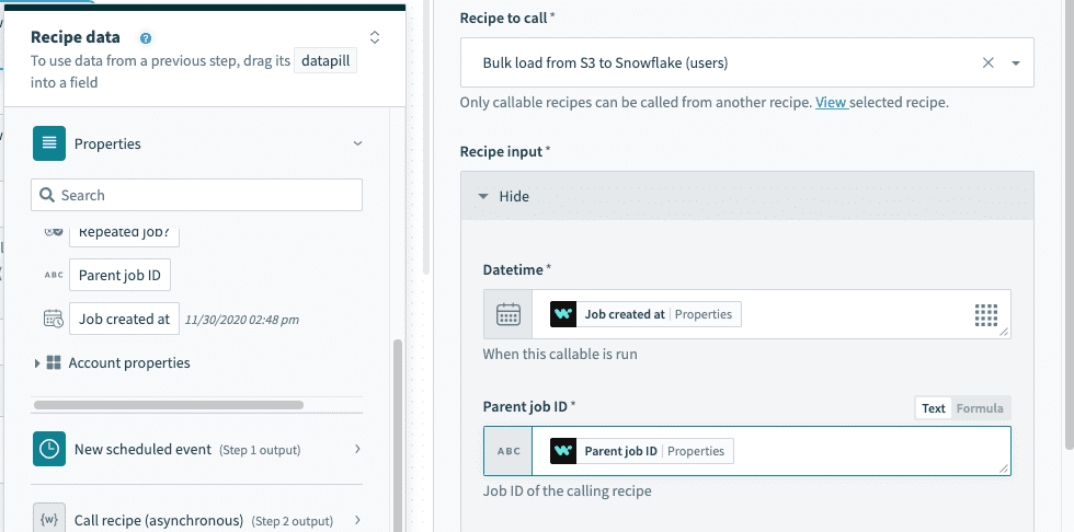

  1. 一意のIDを使用してレシピを呼び出します(非同期)。メインレシピのジョブIDまたは一意のタイムスタンプを使用できます。
一意のルックアップIDで非同期呼び出しを実行

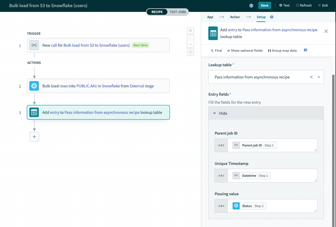

  1. 呼び出されたレシピの処理が完了したら、一意のIDを使用してルックアップ テーブルにエントリを追加します。
非同期呼び出し後にルックアップエントリを追加

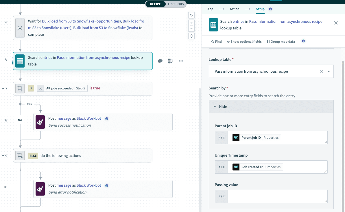

  1. 次に、同じ一意のIDを使用して、Search entriesアクションでルックアップ テーブルエントリを取得します。
ルックアップ値を取得
